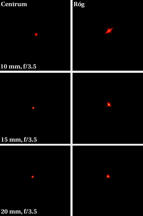

Koma bardzo wyraźnie maleje wraz ze wzrostem ogniskowej. Dla 10 mm poziom tej wady jest duży, dla 15 mm średni, a dla 20 mm niewielki. Najprawdopodobniej to koma odpowiada, za troszkę gorsze wyniki na brzegu kadru, dla f/3.5 i dla zakresu 10-15 mm.
Sigma 10-20 mm f/3.5 EX DC HSM - Koma i astygmatyzm
Dla odmiany świetnie korygowany jest astygmatyzm. Średnia różnica pomiędzy poziomymi a pionowymi wartościami funkcji MTF50 wynosiła bowiem tylko 3.7%, co uznajemy za wynik bardzo dobry.
