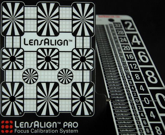

Połączenie dobrego mechanizmu HSM, z krótkimi ogniskowymi zapewniającymi dużą głębię ostrości spowodowało całkowity brak jakichkolwiek problemów z autofokusem. Liczba pomyłek odnotowana w warunkach studyjnych sięgnęła bowiem poziomu 1%, co jest wielkością znikomą. Nie było też żadnej tendencji do ustawiania ostrości przed lub za właściwym obiektem. Co ciekawe, Sigma podłączona do Nikona D200 poczynała sobie tutaj lepiej od Nikkora 10-24 mm, który na tym samym korpusie wykazywał duży front-focus...
