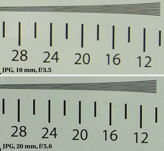

Na zakończenie prezentujemy wycinki zdjęć naszej tablicy testowej.
Sigma 10-20 mm f/3.5 EX DC HSM - Rozdzielczość obrazu
