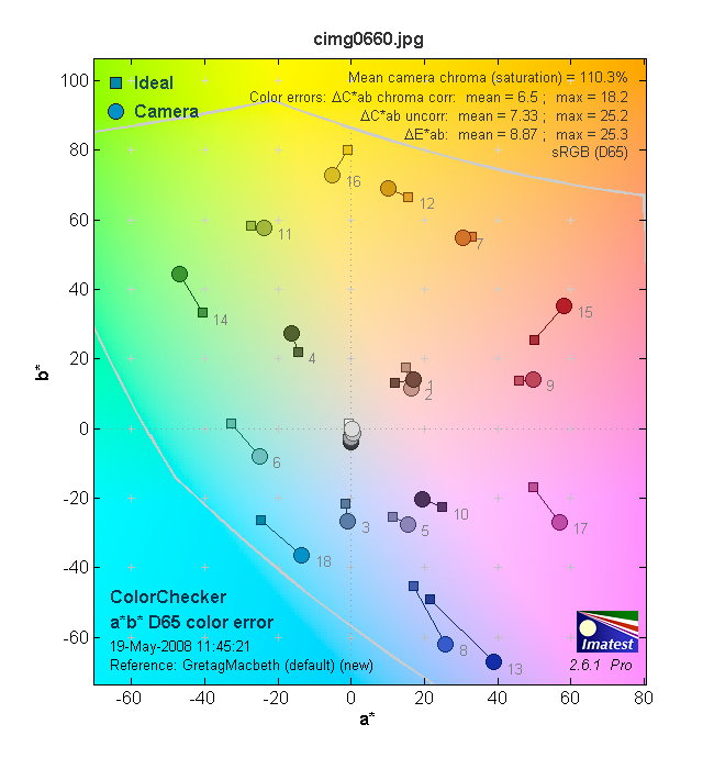

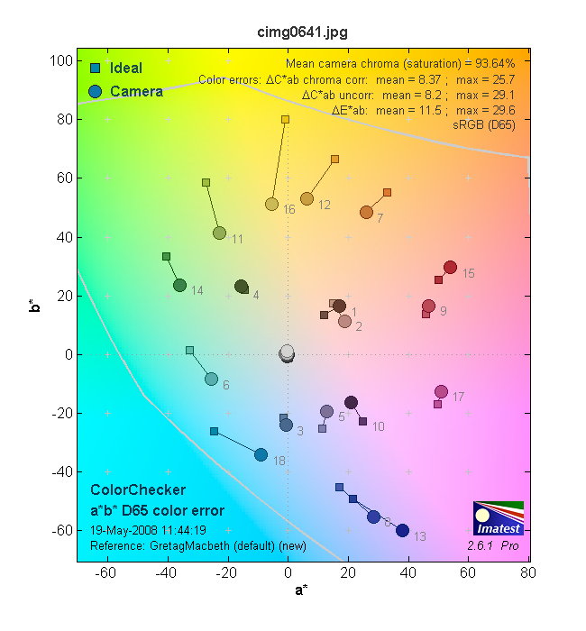

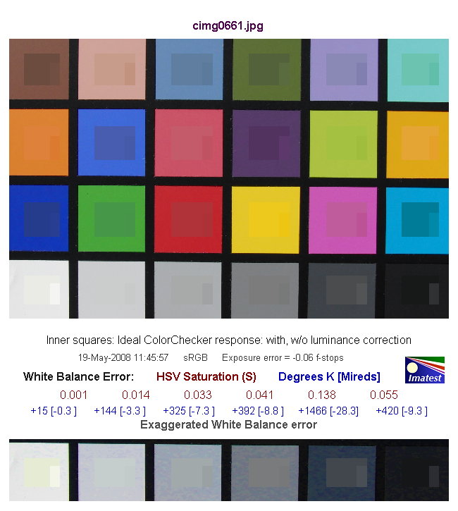

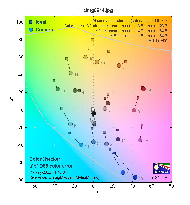

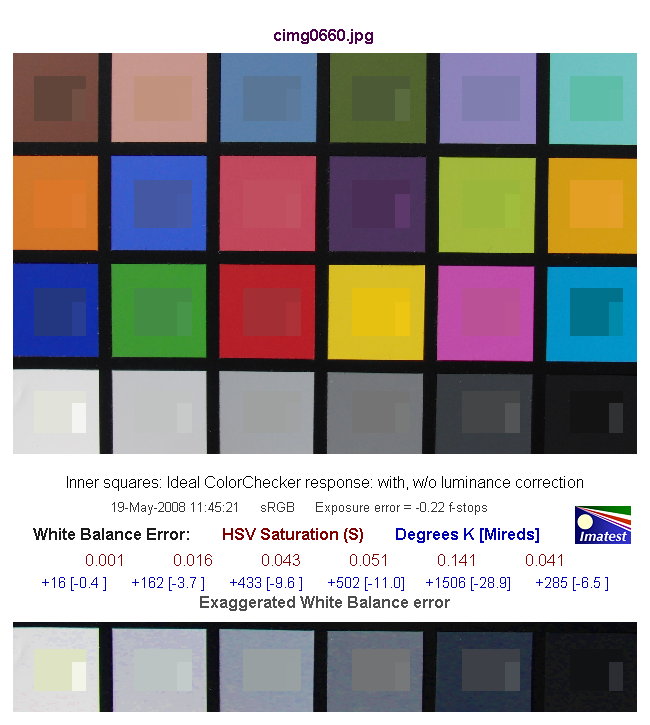

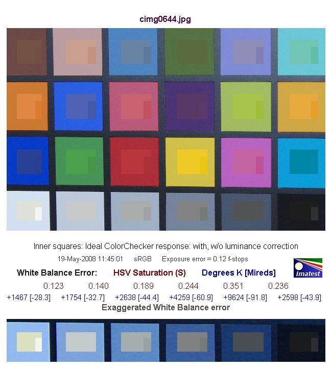

Wykonanie zdjęć tablicy kolorów przy różnych kombinacjach światła i WB pozwoliło nam ocenić kolorystykę zdjęć. Poniżej zestawiamy w tabelce wartości nasycenia i błędu koloru.
Balans bieli: Auto Manual Auto Auto Słońce
Światło: 3000K 3000K Błysk Słońce Słońce
dC F1 24.6 8.4 13.8 6.5 6.4
S[%] F1 125.1 93.6 110.7 110.3 111.2
W tych pomiarach może niepokoić reakcja na światło błyskowe. F1 nie ma adekwatnego balansu bieli, dlatego fotografując z błyskiem należy ustawić na automatyczny WB. Niestety wtedy kolory są trochę oszukane. Błąd sięgnął blisko 14, a nasycenie jest o 11% za duże. Jak każdy aparat, tak i F1 ma problemy ze światłem żarowym i balansem automatycznym. W przypadku takiego światła, warto ręcznie ustawić WB korzystając z jakiegoś wzorca bieli, na przykład białej kartki papieru. Jeszcze lepiej zdjęcia wyglądają w świetle słonecznym. W zasadzie w każdym omówionym przypadku kolory są nieco przesycone o przeszło 10%.
Balans bieli. Światło. Tablica kolorów Przestrzeń kolorów Lab
Balans bieli Auto
Światło 3000K
Casio Exilim HS EX-F1 - Własności matrycy Casio Exilim HS EX-F1 - Własności matrycy
Balans bieli Auto
Światło lampa błyskowa
Balans bieli Auto
Światło Słońce
Balans bieli Słońce
Światło Słońce

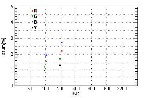

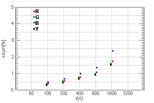

Szumy
Jeśli popatrzymy na wykres poniżej to widać, że szum na zdjęciach zapisanych w formacie JPEG nie jest duży w całym zakresie czułości. Zauważalny jest dopiero w okolicach 400-800 ISO. Nie powinno nas to dziwić, bo przecież nie dość, że mamy do czynienia z matrycą typu CMOS, to jeszcze zaledwie z 6-megapikselową.
F1 zapisuje także zdjęcia w formacie RAW (DNG), choć tylko przy czułościach 100 i 200 ISO. Dlaczego tylko w takim zakresie? Popatrzmy na wartości szumów i odpowiedź nasunie się sama. Już na najniższej czułości szum osiąga poziom wyraźny i zauważalny. Przy 200 ISO jest już średnio na poziomie 2%, a do tego widać duże rozproszenie dla składowych RGBY. Producenci uznali, że lepiej nie udostępniać wyższych czułości, przy których jakość zdjęć będzie kiepska i jednocześnie będzie to rzutować złym światłem na ten aparat. Choć patrząc na wycinki zauważyć można, że szum w RAW-ach ma drobnoziarnistą strukturę i nie "zabija" mocno szczegółów.

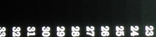

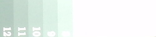

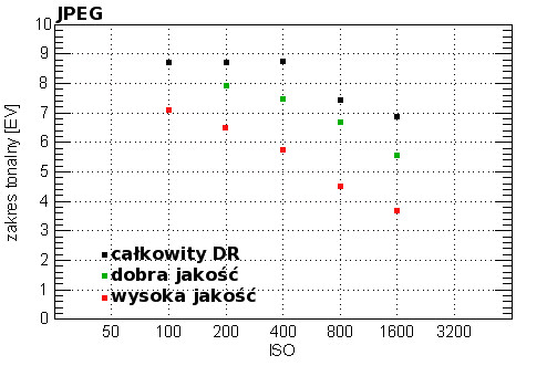

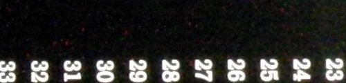

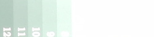

Zakres tonalny
Wartości zakresu tonalnego mierzone na plikach JPEG przedstawiamy na poniższym wykresie. Należy wiedzieć, iż nie należy tego wykresu porównywać z wartościami dla lustrzanek, w przypadku których zawsze zakres jest mierzony na 48-bitowych TIFF-ach wywołanych z RAW-ów. Takie pomiary na plikach RAW pochodzących z F1 dały w wyniku wartości całkowitego zakresu na poziomie 7.9 EV dla ISO 100 i 200. Natomiast dla wysokiej jakości obrazu (przy stosunku szumu do sygnału równym 0.1) osiągnięte zostały względnie małe wartości 5.0 i 4.3 EV, odpowiednio dla ISO 100 i 200. Tutaj trudno porównywać Casio do konkurencji bo niewiele kompaktów daje nam możliwość mierzenia zakresu na plikach RAW. Gdy już taką opcję mamy, widzimy, iż osiągi Casio nie są złe. Przykładowo Canon G9 dla ISO 100 notował wynik 4.3 EV, a Panasonic FZ18 4.7 EV, a więc w obu przypadkach ciut gorzej od F1.
Jeśli jednak weźmiemy pod uwagę zachowanie konkurencji na zdjęciach JPEG, to Casio także prezentuje się rozsądnie. Całkowity zakres tonalny i zakres dla wysokiej jakości obrazu jest przy ISO 100 utrzymywany na względnie dobrym poziomie. Aczkolwiek nie bez wpływu na to pozostaje odszumianie i wyostrzenie zdjęć JPEG.

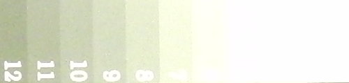

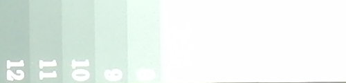

ISO Granica bieli
100 Casio Exilim HS EX-F1 - Własności matrycy
200 Casio Exilim HS EX-F1 - Własności matrycy

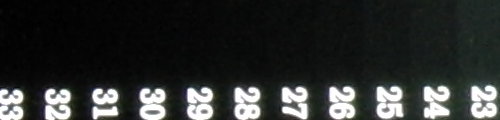

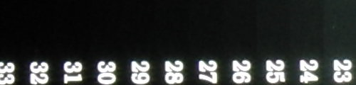

ISO Granica czerni
