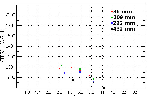

Rozdzielczość obrazu

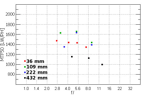

W aparatach kompaktowych łatwo jest nam określić rozdzielczość. Mamy do czynienia z nierozerwalnym układem obiektywu i matrycy, którego nic nie zakłóca. Problemy pojawiają się w przypadku zdjęć w formacie JPEG, który jak wiemy, jest zbyt elastyczny, aby móc za jego pomocą dokonywać porównań pomiędzy konkurencyjnymi produktami. Przez różne stopnie kompresji i wyostrzenie łatwo wpłynąć na wartości MTF50 jakie mierzymy, dlatego do poniższych wykresów należy podchodzić z dystansem i do całkowitej oceny brać pod uwagę inne etapy testu.
Casio Exilim HS EX-F1 - Optyka
To co widzimy, jak na megazoom o krotności 12x, jest obrazem, który nam się podoba. Cieszy bardzo podobne zachowanie na wszystkich ogniskowych i brak dużych różnic pomiędzy skrajnymi ustawieniami. W zasadzie tylko maksymalny otwór względny, przy najdłuższych ogniskowych, odstaje zauważalnie od reszty osiągów. W tej klasie sprzętu i przy tak dużym zakresie ogniskowych jesteśmy w stanie to wybaczyć.

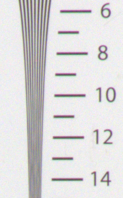

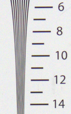

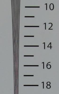

Najlepsze i najgorsze zachowanie się aparatu w centrum kadru prezentujemy poniżej. Są to wycinki tablicy ISO ze zdjęć zapisanych przez aparat jako JPEG.
36mm f/2.7
432mm f/11.7

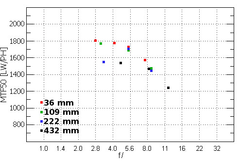

Bardziej miarodajny pomiar rozdzielczości, wolny od wyostrzeń stosowanych w celu wizualnego poprawienia zdjęcia JPEG, a także od jego kompresji, mogliśmy uzyskać dzięki zapisowi RAW jaki udostępnia nam CASIO. Zdjęcia zostały wywołane programem dcraw, a wartości MTF50 policzone programem Imatest. Wyniki dla centrum kadru przedstawione zostały na poniższym wykresie. Potwierdzają one względnie dobre zachowanie układu obiektyw plus matryca i potwierdzają wnioski, jakie wyciągnęliśmy przy analizie zachowania dla JPEG-ów.
Co więcej, analiza plików RAW, pozwala nam już wyciągnąć jakieś wnioski na temat zachowania aparatu w skali bezwzględnej i porównanie go do innych kompaktów z trybem RAW czy też lustrzanek. Z takiego porównania wynika, że Casio ze swoją 6-megapikselową matrycą nie ma się czego wstydzić.

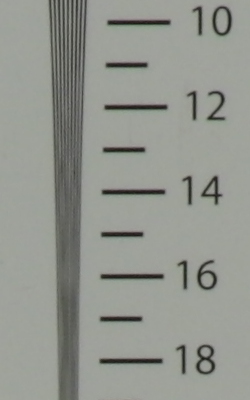

Najlepsze i najgorsze zachowanie się aparatu w centrum kadru dla zdjęć RAW (pliki DNG wywołane programem dcraw) prezentujemy poniżej.
109mm f/3.0
432mm f/11.7

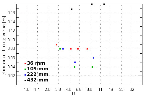

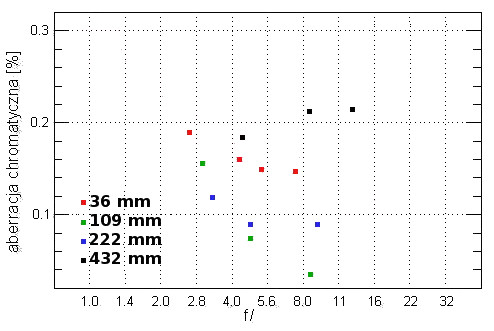

Aberracja chromatyczna
Ta wada ujawnia się w dużym stopniu przy końcowym zakresie ogniskowych. Będzie nam doskwierać przy maksymalnych zbliżeniach. W pozostałym zakresie ogniskowych aberracja chromatyczna jest na małym lub co najwyżej średnim poziomie.

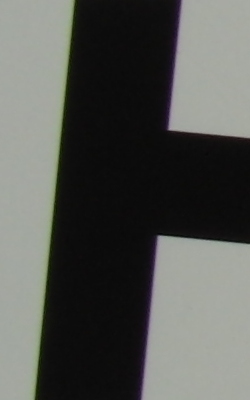

Jak w praktyce wygląda aberracja dla F1 pokazujemy poniżej. Są to wycinki ze zdjeć JPEG na których aberracja osiągnęła skrajne wartości.
109mm f/5.4
432mm f/8.3
Casio Exilim HS EX-F1 - Optyka Casio Exilim HS EX-F1 - Optyka
Co jeśli przyjrzymy się aberracji na plikach RAW? Okazuje się, że jest ona większa niż na JPEG-ach. A to znaczy, że F1 programowo pozbywa się aberracji chromatycznej na zdjęciach JPEG. Zostaje ona zaniżona o około 0.1% dla dolnego zakresu ogniskowych. Tak więc w rzeczywistości obiektyw cechuje duża i średnia aberracja.

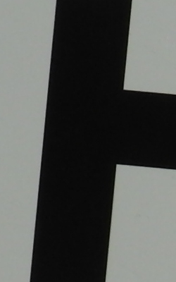

Winietowanie
Mówiąc krótko winietowania brak. I tu można by skończyć, bo wystarczy popatrzeć na wykonane przez nas zdjęcia równo oświetlonej powierzchni. Przy maksymalnie otwartej przysłonie, dla kolejnych wartości ogniskowej winietowanie utrzymuje się na minimalnym poziomie 3-5%. Czy zatem mamy do czynienia z dobrze opracowaną konstrukcją obiektywu? Po sztuczkach z aberracją i dystorsją na zdjęciach JPEG nauczyliśmy się nie ufać F1. Sprawdziliśmy jednak winietowanie na zdjęciach RAW, które - przynajmniej teoretycznie - powinny być wolne od ingerencji programistów. Okazało się, że zarówno JPEG-i jak i RAW-y pod względem winietowania wyglądają tak samo. Biorąc pod uwagę fakt, że mamy do czynienia z 12-krotnym zoomem, jest bardzo mało prawdopodobne, że konstrukcja jest wolna od winietowania. Możemy jedynie podejrzewać, że ta wada jest likwidowana także na RAW-ach. Nie mamy jednak dowodów, że taki proces zachodzi.
