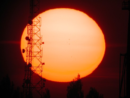

Podczas fotografowania zjawisk związanych ze Słońcem – może poza fazą zaćmienia całkowitego – z pewnością nie grozi brak światła. Zwykle zmuszeni jesteśmy do walki z jego ogromnym nadmiarem. Zbliżające się zjawisko jest o tyle ciekawe, że trwa już podczas wschodu Słońca, a kończy się na stosunkowo niewielkiej wysokości Słońca nad horyzontem. Jasność tarczy Słońca, gdy jest ono w pobliżu horyzontu silnie zależy od własności fizycznych atmosfery ziemskiej, szczególnie zaś od jej temperatury, wilgotności, ciśnienia atmosferycznego i zapylenia. W sprzyjających warunkach nasza atmosfera stanowić będzie idealny filtr i zadba o przyjemną jasność tarczy Słońca. Dobór ekspozycji nie będzie stanowił więc problemu – pamiętać należy, by na zdjęciu utrzymać szczegóły na tarczy Słońca. Osoby fotografujące obiektywami lustrzanymi ekspozycję będą musiały dobierać poprzez zmianę czasu migawki i czułości ISO, właściciele optyki soczewkowej mają do dyspozycji jeszcze przysłonę, ale przestrzegamy przed przymykaniem jej powyżej f/16 – wówczas dyfrakcja skutecznie zmniejsza ilość detalu na zdjęciu. Zdecydowanie lepiej używać niskiego ISO i krótkich czasów ekspozycji (nawet najkrótszych dostępnych w naszym sprzęcie), niż silnego przymykania przysłony. Pierwsze dwa efekty mają bowiem dobry wpływ na jakość naszych zdjęć, ostatni z efektów ogranicza ich ostrość.

Słońce sfotografowane bardzo nisko nad horyzontem, bez żadnego dodatkowego filtra.
Widoczne jest spłaszczenie tarczy Słońca wywołane załamaniem światła w atmosferze.
Nikon Coolpix 990 w projekcji okularowej z obiektywem MTO 10/1000.

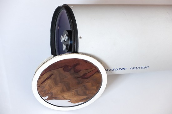

Wraz ze wzrostem wysokości Słońca nad horyzontem, filtrujące działanie atmosfery będzie zanikać i potrzebny będzie filtr. Początkowo wystarczyć może „zwykły” filtr szary lub nawet polaryzacyjny, ale wraz z powiększaniem się wysokości Słońca nad horyzontem jego jasność będzie szybko rosła. Do poważnej fotografii Słońca od lat polecana jest specjalna folia, zwana powszechnie Baader Planetarium, którą kupić można w kilku renomowanych sklepach ze sprzętem astronomicznym. Folia sprzedawana jest w arkuszach, które można dowolnie przycinać by samodzielnie wykonać filtr o wymaganej średnicy. Przepuszczalność światła wynosi jedynie 0.0001%, więc z pewnością nie będzie problemów z zakresem czułości ISO i skalą czasów migawki. Warto tutaj zaznaczyć, że na rynku istnieją dwa rodzaje folii Baadera: mocniejsza (ND5.0) do obserwacji wizualnych i słabsza (ND3.8) do fotografii. Oczywiście, jeśli interesuje nas uwiecznianie zjawiska na detektorze, zalecamy zakup tej drugiej.

Filtr z folią Baadera wykonany do fotografowania Słońca przez teleskop Intes 150/1800.
