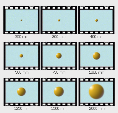

Rozmiar obrazu Słońca na pełnej klatce dla różnych ogniskowych obiektywu.

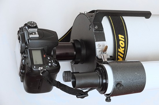

Nikon D7000 podpięty do teleskopu Intes MK66 o ogniskowej 1800 mm. Ten zestaw nie pozwoli
na pokazanie całej tarczy Słońca.

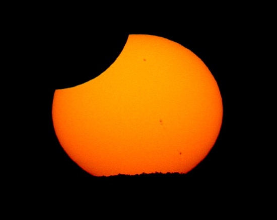

Zachód zaćmionego i zaplamionego Słońca sfotografowany obiektywem o ogniskowej 400 mm
i aparatem z matrycą APS-C.

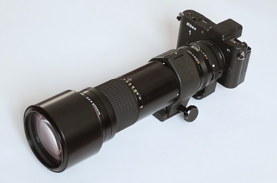

Nikon 1 V1 połączony przez adapter FT-1 z Nikkorem 400/5,6 IF-ED (efektywna ogniskowa 1080 mm)
