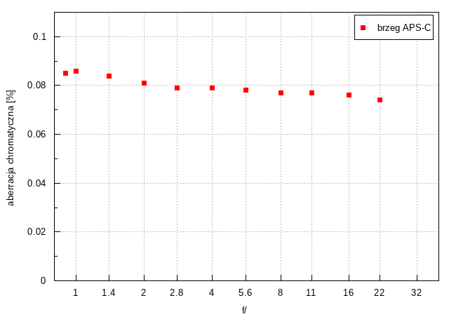

Jeśli chodzi o poprzeczną aberrację chromatyczną, to jej przebieg w zależności od wartości przysłony jest zaprezentowany poniżej.
Voigtlander Nokton 35 mm f/0.9 Aspherical - Aberracja chromatyczna i sferyczna
Widać wyraźnie, że wada ta słabo zależy od użytego otworu względnego i trzyma się okolic 0.08%. Jest to wartość znajdująca się na granicy wartości małych i średnich, a więc nie daje powodów do niepokoju.

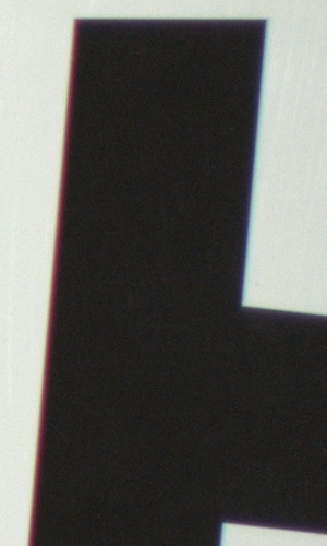

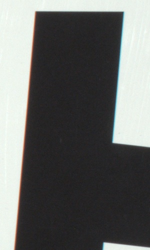

Fujifilm X-T2, RAW, f/0.9 Fujifilm X-T2, RAW, f/11.0

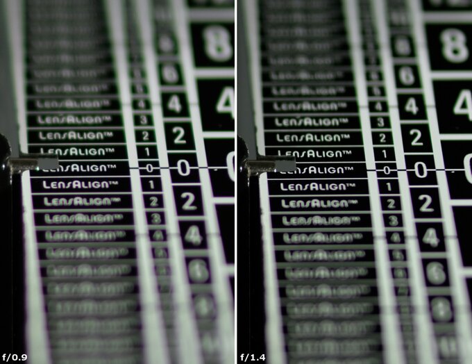

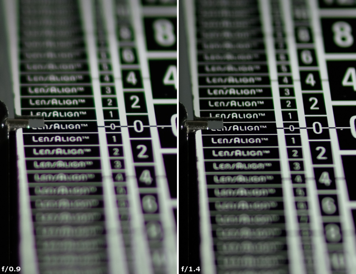

Aberracja sferyczna
Na pierwszych zdjęciach z tego rozdziału widać zauważalne pływanie ogniska. Przy przejściu z przysłony f/0.9 do f/1.4 głębia ostrości wyraźnie przesuwa się w kierunku większych odległości, co jest klasycznym objawem źle skorygowanej aberracji sferycznej.
Występowanie tej wady jednoznacznie potwierdza wygląd rozogniskowanych krążków światła, które prezentują się klasycznie dla obiektywu, w którym konstruktorzy optyki nie poradzili sobie z tym wyzwaniem. W jednym przypadku mamy więc wyraźnie jaśniejszą obwódkę, a w drugim miękkie brzegi.
Nie mamy więc wątpliwości, że jedną z przyczyn słabego zachowania Noktona w okolicach maksymalnego otworu względnego jest źle skorygowana aberracja sferyczna.
