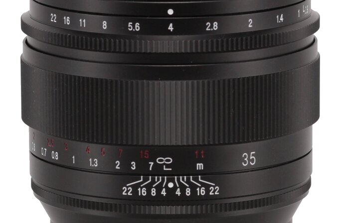

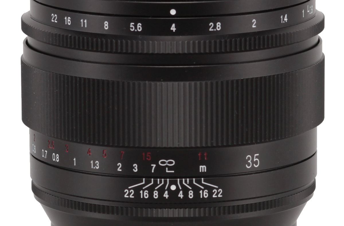

Testowany Voigtlander jest obiektywem manualnym, więc ostrość ustawia się w nim za pomocą przeznaczonego do tego celu pierścienia, który ma szerokość 26 mm. Ponad połowę tej szerokości zajmuje metalowe karbowanie, a resztę skala odległości wyrażona zarówno w metrach, jak i stopach. Za znacznikiem nieskończoności widnieje jeszcze wartość ogniskowej obiektywu.
Pierścień pracuje płynnie i z równym, a jednocześnie prawidłowym oporem. Obrót nim powoduje ruch całego układu optycznego, przez co przy przejściu do minimalnego dystansu ogniskowania rozmiar obiektywu powiększa się o prawie 1 cm. Przebieg całego zakresu odległości wymaga obrotu pierścieniem o kąt około 140 stopni. Jest to wartość pozwalająca na dokładne nastawy.
Voigtlander Nokton 35 mm f/0.9 Aspherical - Ustawianie ostrości i oddychanie
Owe nastawy ma dodatkowo ułatwić skala głębi ostrości znajdującą się poniżej pierścienia. Mamy tam znaczniki otworów względnych od f/4 do f/22, z pominięciem wartości f/5.6. Odległość od siebie znaczników f/4 jest na tyle niewielka, że użyteczność tej skali kończy się na przysłonach z przedziału f/2.8–4. W przypadku pracy w okolicach maksymalnego otworu względnego skala ta nie przyda nam się praktycznie do niczego.
