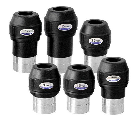

  • Okulary dołączone do zestawu powinny być przynajmniej trójelementowymi konstrukcjami systemu Kellnera. Najłatwiej w praktyce rozpoznać je po ogniskowych. Teleskopy, do których dołączane są okulary 10 i 25 mm wyposażone są zwykle w Kellnery lub jeszcze lepsze Plossle. W przypadku zestawu 20 mm, 12.5 mm i 4 mm najczęściej są to przestarzałe, dwuelementowe okulary Huygensa (oznaczane literą H, np. H20) bądź też Ramsdena (oznaczane jako SR). Okulary takie mają bardzo małe pole widzenia (około 30 stopni), trudno jest nimi trafiać w obiekty, a wynalezione zostały w dość zamierzchłych czasach.

Zestaw zaawansowanych optycznie okularów firmy Sky-Watcher o komfortowym odstępie
źrenicy wynoszącym aż 20 mm.

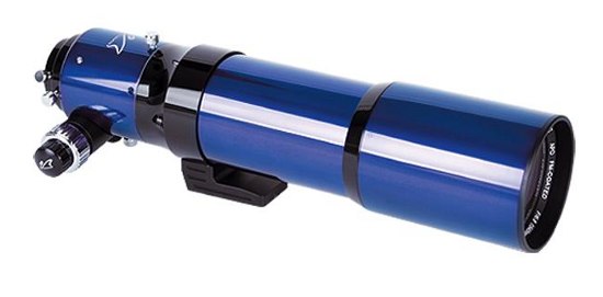

Teleskop William Optics ZenithStar 80 II APO F/6.8 wyposażony w szkło ED
