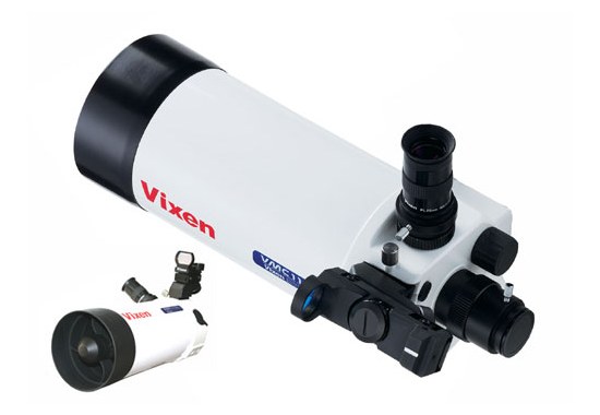

Teleskop Maksutowa-Cassegraina o zwierciadle 110 mm japońskiej firmy Vixen.
Z podobnego względu błędem jest wykonywanie obserwacji przez otwarte okno. Ciepłe powietrze wydostające się z pomieszczenia miesza się z zimnym na zewnątrz powodując ogromną niestabilność obrazu. W mroźną pogodę nie sposób jest w ten sposób obserwować obiektów nawet przy powiększeniu 20–30x. Teleskop może uzyskać prawidłowe obrazy dopiero po wystawieniu na zewnątrz (może to być np. balkon, lub taras). Część zamkniętych konstrukcji optycznych powinna też mieć trochę czasu na dostosowanie swojej temperatury do otoczenia. Nie liczmy więc na to, że trzymany w ciepłym pokoju teleskop da nam ostre obrazy od razu po wystawieniu na mroźny balkon.

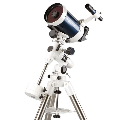

Teleskop Celestron Omni XLT 127 zbudowany w systemie Schmidta-Cassegraina umieszczony
na montażu paralaktycznym CG-4.
Dość często można spotkać osoby próbujące obserwować przez okno dachowe na poddaszu domu. Kolejny błąd. Po pierwsze, jakość wykonania szyb zazwyczaj jest dalece niewystarczająca, co bardzo ogranicza wyrazistość i rozdzielczość uzyskiwanych obrazów. Po drugie, okno takie bardzo ogranicza pole widzenia. Prawdziwą radość z obserwacji czerpie się obserwując konkretne obiekty. Teleskop skierowany w przypadkowe miejsce nieba nie pokaże zbyt wiele, a szansa, że akurat jasna planeta, czy Księżyc pojawią się w takim oknie, jest niewielka.

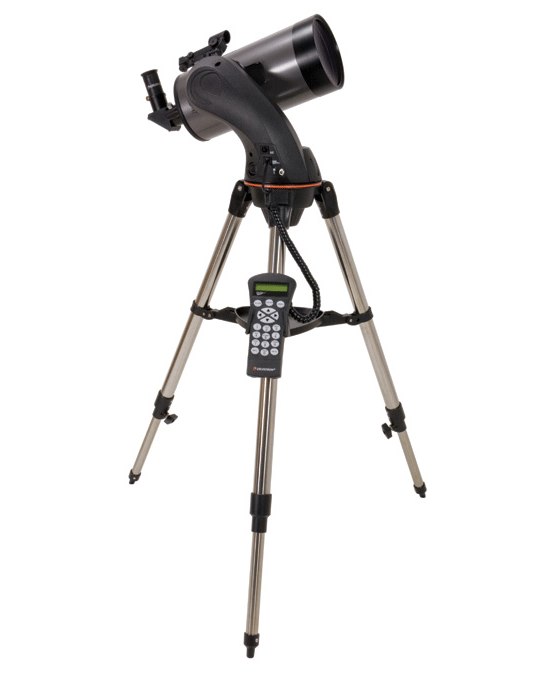

Teleskop Celestron NexStar 127 SLT zbudowany w systemie Maksutowa-Cassegraina
i umieszczony na zrobotyzowanym montażu azymutalnym.
