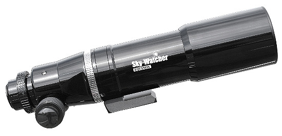

![]() Refraktor Sky-Watcher z serii Equinox o obiektywie 66 mm zawierającym szkło ED. |

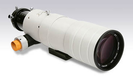

![]() Refraktor William Optics Megrez o obiektywie 72 mm zawierającym szkło ED. |

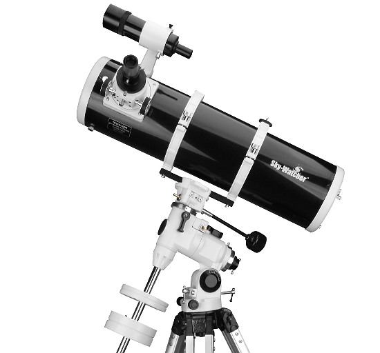

![]() Teleskop Newtona firmy Sky-Watcher o średnicy zwierciadła 15 cm umieszczony na montażu paralaktycznym EQ3–2. |
Dla osoby poważniej myślącej o obserwacjach nocnego nieba odpowiedni będzie teleskop zwierciadlany systemu Newtona o średnicy 150 mm zamocowany na montażu paralaktycznym klasy EQ3–2. Będzie to teleskop stabilny, a jednocześnie dzięki całkiem dużej aperturze pozwoli on na zaobserwowanie rzeczywistych szczegółów na tarczach planetarnych. Znaczny zasięg gwiazdowy pozwoli na zaobserwowanie setek interesujących obiektów. Pod ciemnym niebem zaobserwujemy wiele obiektów mgławicowych, możliwe stanie się odnajdywanie słabych komet, których całkiem sporo przewija się przez nocne niebo. Teleskopy tego rodzaju zazwyczaj pozwalają na podłączenie dodatkowych napędów i w przyszłości mogą być wykorzystywane do astrofotografii.

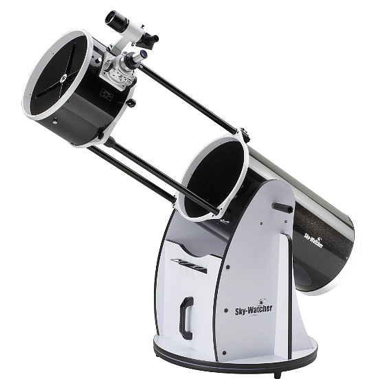

Bardzo interesującym rozwiązaniem są teleskopy zwierciadlane na montażu Dobsona. Są to konstrukcje azymutalne, z charakterystyczną obrotową podstawą. Teleskop zawieszony jest dość nisko w widłowym uchwycie. Montaże takie są bardzo proste i tanie w budowie a przy tym wyjątkowo stabilne. Dzięki oszczędności na konstrukcji montażu za stosunkowo niewielką cenę otrzymujemy zwykle sprzęt o ogromnych możliwościach optycznych. Za około 1000 zł można w ten sposób zdobyć reflektor Newtona o średnicy 20 cm, a za nieco ponad 3000 zł potężny sprzęt o średnicy ponad 30 cm. Teleskop taki, bez względu na opinie dotyczące teleskopów Newtona, będzie sprzętem uniwersalnym. Wszelkie potencjalne wady optyki wynagrodzi ogromna apertura. Przy bardzo dobrych warunkach atmosferycznych 30 cm Newton pozwoli uzyskać wspaniałe i szczegółowe obrazy planet. Najwięcej zyskamy na ogromnej zdolności zbierania światła takich teleskopów. Obrazy mgławic będą tutaj jasne, możliwe będzie dostrzeżenie wielu subtelnych szczegółów mgławic jak też ramion spiralnych w pobliskich galaktykach. Oczywiście warto pamiętać, że tak potężny teleskop wymaga nieco miejsca i nie zalicza się raczej do mobilnych.
Teleskop Newtona o zwierciadle 305 mm firmy Sky-Watcher umieszczony na montażu Dobsona. |
