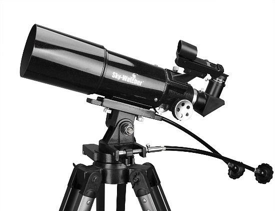

Refraktor firmy Sky-Watcher o obiektywie 80 mm i ogniskowej 400 mm.

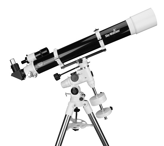

Refraktor firmy Sky-Watcher o obiektywie 102 mm i ogniskowej 1000 mm umieszczony na
montażu paralaktycznym EQ3–2.

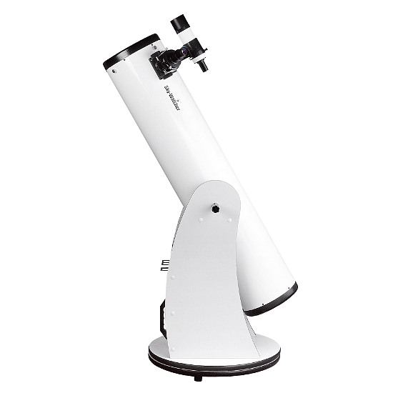

Sky-Watcher Synta – teleskop ze zwierciadłem o średnicy 20 cm na montażu Dobsona.
