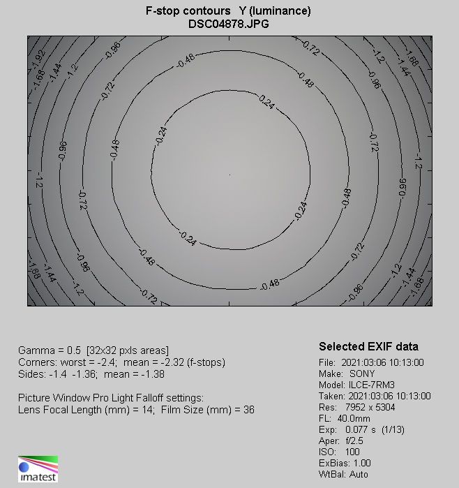

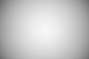

W tym przypadku, na maksymalnym otworze względnym, musimy się liczyć z ubytkiem światła w rogach wynoszącym 55% (−2.32 EV). Choć jest to wartość spora, spodziewałem się większej. W niedużych i umiarkowanie jasnych szkłach korygowanie tej wady jest często traktowane po macoszemu. Wystarczy tutaj przypomnieć osiągi Zeissa Sonnara 2.8/35, który pokazywał wynik na poziomie 58% oraz Samyanga FE 2.8/35, który docierał do 63%. Sony wypada więc tutaj troszkę lepiej.
Na f/2.8 winietowanie zmniejsza się do 49% (−1.92 EV), a na f/4.0 spada do 38% (−1.40 EV). Dalszy lekki spadek tej wady obserwujemy na przysłonach f/5.6 i f/8.0, gdzie odnotowane przez nas wyniki to odpowiednio 32% (−1.12 EV) oraz 26% (−0.89 EV). Na f/11 mamy natomiast poziom w okolicach 20% (−0.67 EV), który jeszcze minimalnie się zmniejsza do 19% (−0.61 EV) po przymknięciu przysłony do f/16.
Sony A7R III, JPEG, f/2.5
Sony FE 40 mm f/2.5 G - Winietowanie
