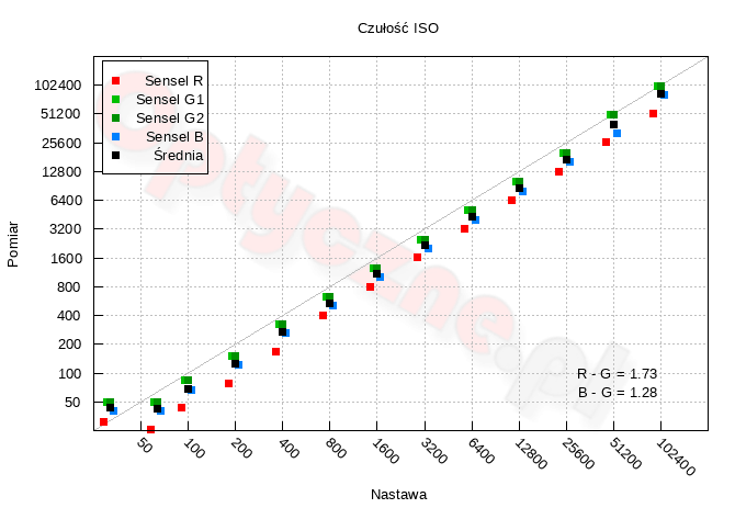

Czułość matrycy
Badanie to ma na celu pokazanie zachowania fotodiod matrycy, a nie jej realnej czułości w stopniach ISO, której zgodność producenci aparatów utrzymują dla formatu JPEG. Przestrzegamy zatem przed pochopnymi osądami. Jakiekolwiek odchyłki odnotowane w tym teście nie są powodem do zmartwień, gdyż zwykle są one korygowane do wartości nominalnej przy wywoływaniu pliku RAW (w korpusie aparatu przy wytwarzaniu bezpośrednio pliku JPEG lub też przy obróbce surowego pliku w komputerze). Realne problemy dotykają jedynie tego oprogramowania zewnętrznego, które nie posiada profili dedykowanych dla różnych aparatów.
Czułość wyznaczyliśmy zgodnie z normą ISO 12232, wykorzystując metodę pomiaru ilości światła niezbędnej do saturacji poszczególnych grup fotodiod sensora. Do pomiarów wykorzystaliśmy światłomierz Sekonic.
Nikon Z8 - Zakres i dynamika tonalna
Z powyższego wykresu możemy odczytać, że dla nastaw natywnych, czułości jako średnie wartości ze wszystkich grup senseli są poniżej nominalnych. Przesunięcie nie jest duże i nie przekracza 2/3 EV. Takie zachowanie jest typowe i umożliwia manipulację danymi w jasnych partiach obrazu. Widać też, że nastawa 32 (Lo1) jest niemalże tożsama z 64.

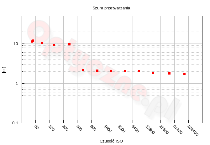

Szum przetwarzania
Szum przetwarzania (ang. readout noise) to całościowe zakłócenia generowane przez elektroniczny tor przetwarzania danych. Ilość tego szumu nie zależy od ilości padającego światła ani czasu ekspozycji.
Szum przetwarzania wyznaczyliśmy w oparciu o serię zdjęć bez dostępu światła przy najkrótszej możliwej do ustawienia migawce. Pomiarów dokonaliśmy na surowych plikach przekonwertowanych uprzednio do 48-bitowych TIFF-ów bez demozaikowania. Dane na wykresie zostały zaprezentowane w punktach odpowiadających realnym czułościom matrycy, a wyniki odwzorowują średnią wartość z wszystkich grup senseli.
Wyrażenie wyniku w elektronach pozwala śledzić jakość przetwarzania toru analogowo-cyfrowego. Dla nastaw 32–400 mamy do czynienia z wyższym szumem przetwarzania niż w zakresie 800–102400, co sugeruje użycie architektury dual-gain. W efekcie, szum przetwarzania jest dla wyższych wartości ISO obniżony, co w mniejszym stopniu ogranicza ich wyniki dynamiki tonalnej.
Dla niższych czułości szum przetwarzania wynosi od 12 do 9 elektronów. Z kolei od nastawy ISO 800 spada i oscyluje wokół wartości 2 elektronów. Można więc uznać, że jakość zaprojektowanej elektroniki stoi na wysokim poziomie. W idealnie pracującej matrycy wykres powinien być linią prostą, ze wszystkimi wartościami dla różnych czułości ISO na tym samym poziomie. W przypadku Z8, ze względu na użycie dwóch poziomów wzmocnień, otrzymujemy dwie charakterystyki, z których każda jest z grubsza zbliżona do prostej.

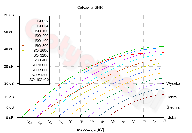

Poniżej przedstawiamy pełne wykresy SNR wygenerowane na podstawie wykonanych pomiarów dla wszystkich czułości aparatu.
Wartość 0 na osi OX oznacza maksymalną wartość, którą aparat może zapisać w pliku RAW. Na prawej osi OY oznaczyliśmy miejsca dla kryteriów SNR=10 (wysoka), 4 (dobra), 2 (średnia) i 1 (niska). Przy pomocy tego wykresu każdy może oszacować dostępną dynamikę dla wybranej przez siebie minimalnej użytecznej jakości obrazu. Wystarczy poprowadzić poziomą linię wzdłuż wybranego kryterium i odczytać wartość na osi OX, dla której linia ta przecina się z wykresem dla odpowiedniej czułości. Dla przykładu, jeśli uznamy za kryterium minimalnej użytecznej jakości 12 dB, widzimy, że dla ISO 1600 dynamika zbliża się do 8.5 EV.
