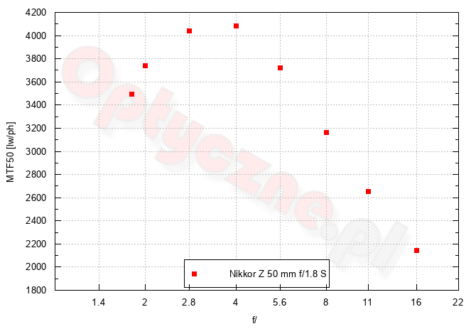

Rozdzielczość matrycy wyznaczamy w oparciu o funkcję MTF50, a pomiarów dokonujemy standardowo na niewyostrzonych plikach RAW, które uprzednio konwertujemy do formatu TIFF przy pomocy programu dcraw. Aby uciec od aberracji optycznych, mierzymy wartości MTF50 tylko dla zakresu przysłon f/4.0–f/16, w którym głównym czynnikiem ograniczającym osiągi obiektywu jest dyfrakcja. Warto również przypomnieć, że na każdej przysłonie wykonujemy od kilkunastu do kilkudziesięciu zdjęć (zarówno z autofokusem, jak i z ręcznym ustawianiem ostrości), po czym wybieramy najlepsze. W tej części testu wykorzystaliśmy obiektyw Nikkor Z 50 mm f/1.8 S. Najwyższe otrzymane wyniki prezentujemy na poniższym wykresie.
Nikon Z8 - Rozdzielczość
Dla f/4, Nikon Z8 plasuje się pomiędzy EOS-em R5, a Sony A1. Z tej grupy tylko EOS ma w swojej budowie filtr antyaliasingowy, zatem jego nieco niższe osiągi nie powinny dziwić. Z kolei osiągi 24-megapikselowego sensora Canona R3 trudno równorzędnie porównywać z rywalami. Tak duża różnica w rozdzielczości musi oczywiście mieć swoje odzwierciedlenie w pomiarach, przy czym aktualnie jest to jedyna matryca typu stacked w ofercie Canona.
