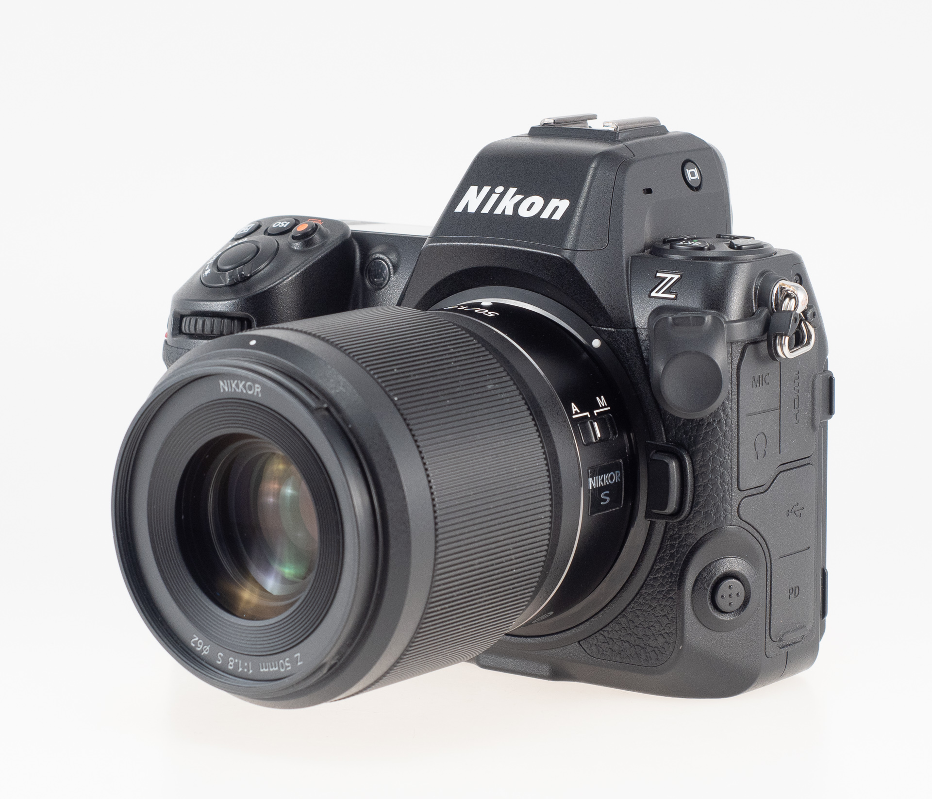

1. Wstęp
Zaprezentowany w maju 2023 roku Nikon Z8 stanowi kontynuację linii zaawansowanych lustrzanek D8xx, której ostatniego przedstawiciela – D850 – zaprezentowano prawie 7 lat wcześniej. Z drugiej strony, bezlusterkowiec ten to w praktyce mniejsza kopia flagowca Z9, z pewnymi niewielkimi uproszczeniami. W Z8 zastosowano bowiem ten sam 45.7-megapikselowy sensor oraz procesor EXPEED 7. Warto przypomnieć, że jest to matryca typu CMOS (stabilizowana, do 6 EV), wyróżniająca się architekturą warstwową (typu stacked) oraz brakiem migawki mechanicznej.
Nikon Z8 - Wstęp

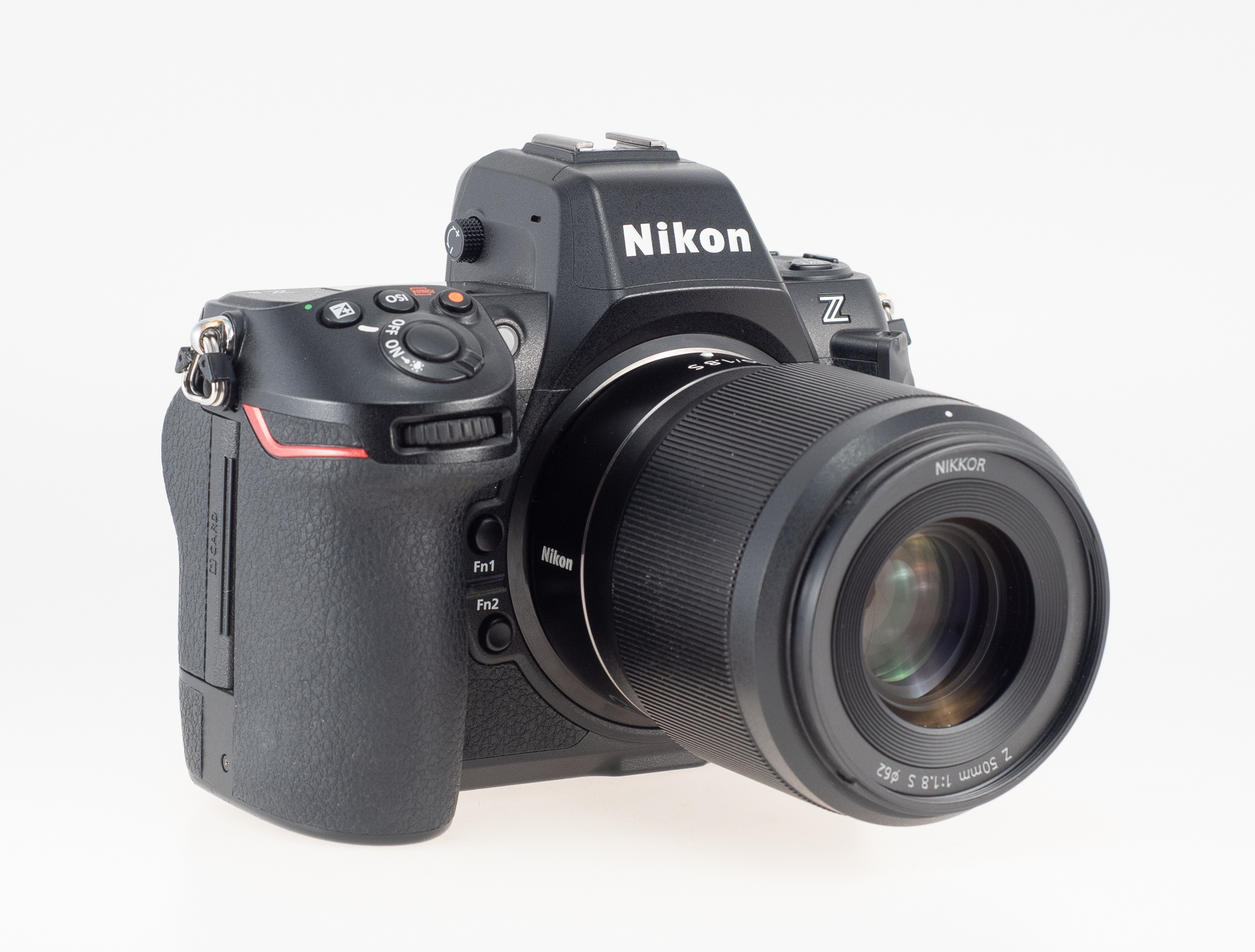

Sensor o bardzo krótkim czasie odczytu pozwala fotografować w serii w tempie 20 kl/s (ze wsparciem AF i AE) w pełnej rozdzielczości i w RAW-ach oraz nawet do 120 kl/s w JPEG-ach (jednak przy zredukowanej do 11 Mpix rozdzielczości). Co więcej, migawka elektroniczna w Z8 ma skutecznie zminimalizowany efekt rolling shutter i pozwala na synchronizację z błyskiem lamp (przy czasie do 1/250 s).
Nikon Z8 - Wstęp

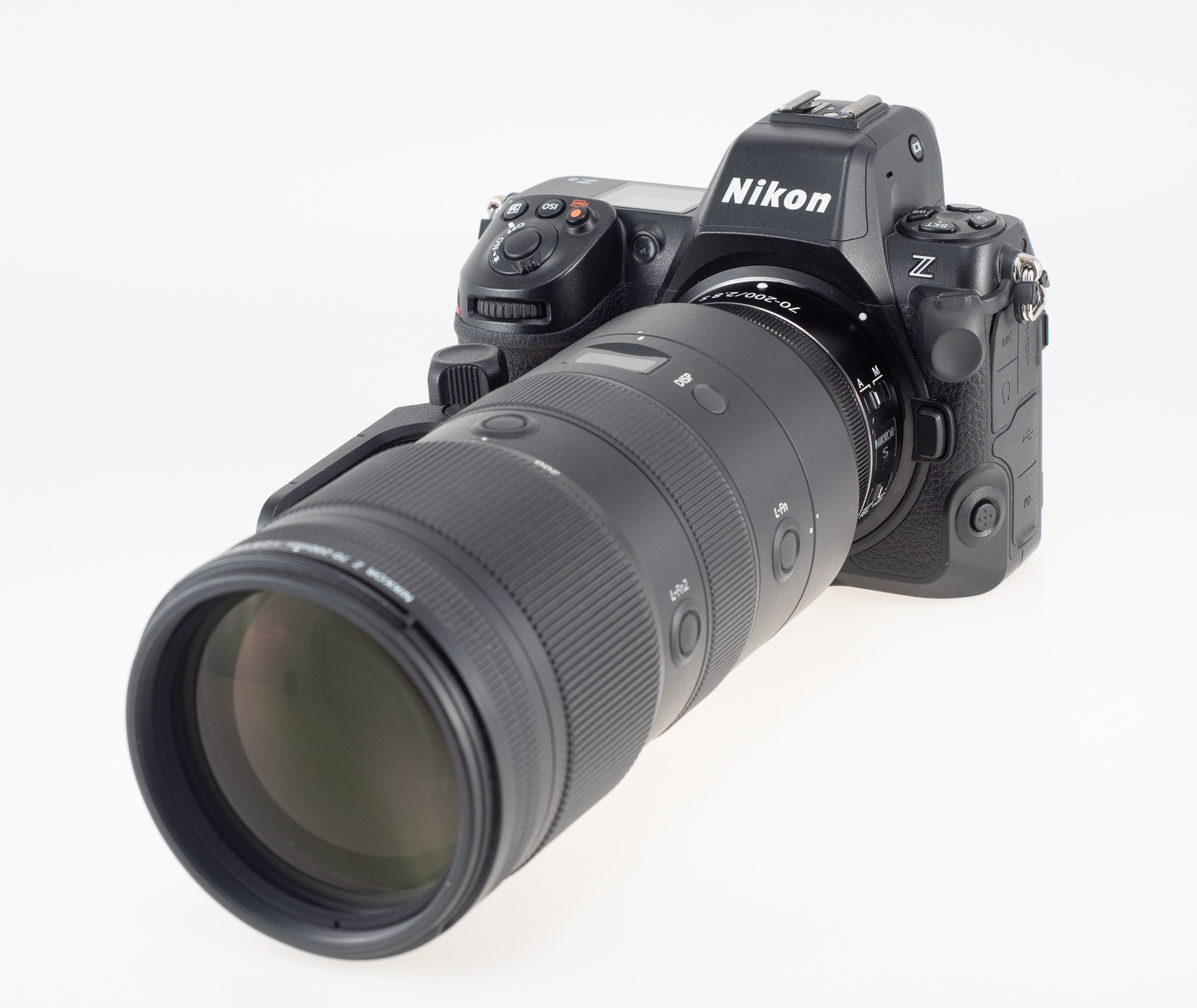

Gdy dodamy do tego taki sam jak w Z9 autofokus z wykrywaniem szeregu obiektów, solidny i uszczelniony korpus oraz zaawansowany tryb filmowania, nie ma wątpliwości, że w swojej klasie Z8 zapowiada się naprawdę kusząco. Sprawdźmy zatem jak wypadł on w naszym teście i jak prezentuje się na tle rywali.
Nikon Z8 - Wstęp
Zestawienie parametrów Z8 oraz przykładowych aparatów konkurencji dostępne jest tutaj.

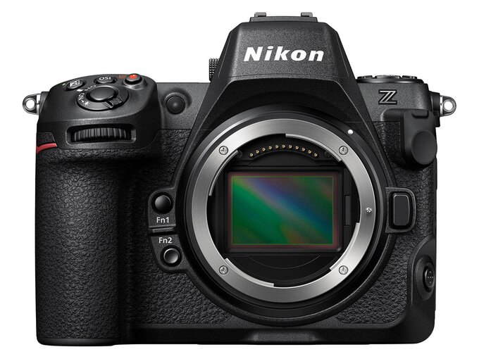

Zdjęcia aparatu
Specyfikacja aparatu

Matryca 35.9 x 23.9 mm (FX) BSI CMOS, całkowita liczba pikseli: 52.37 Mpix
