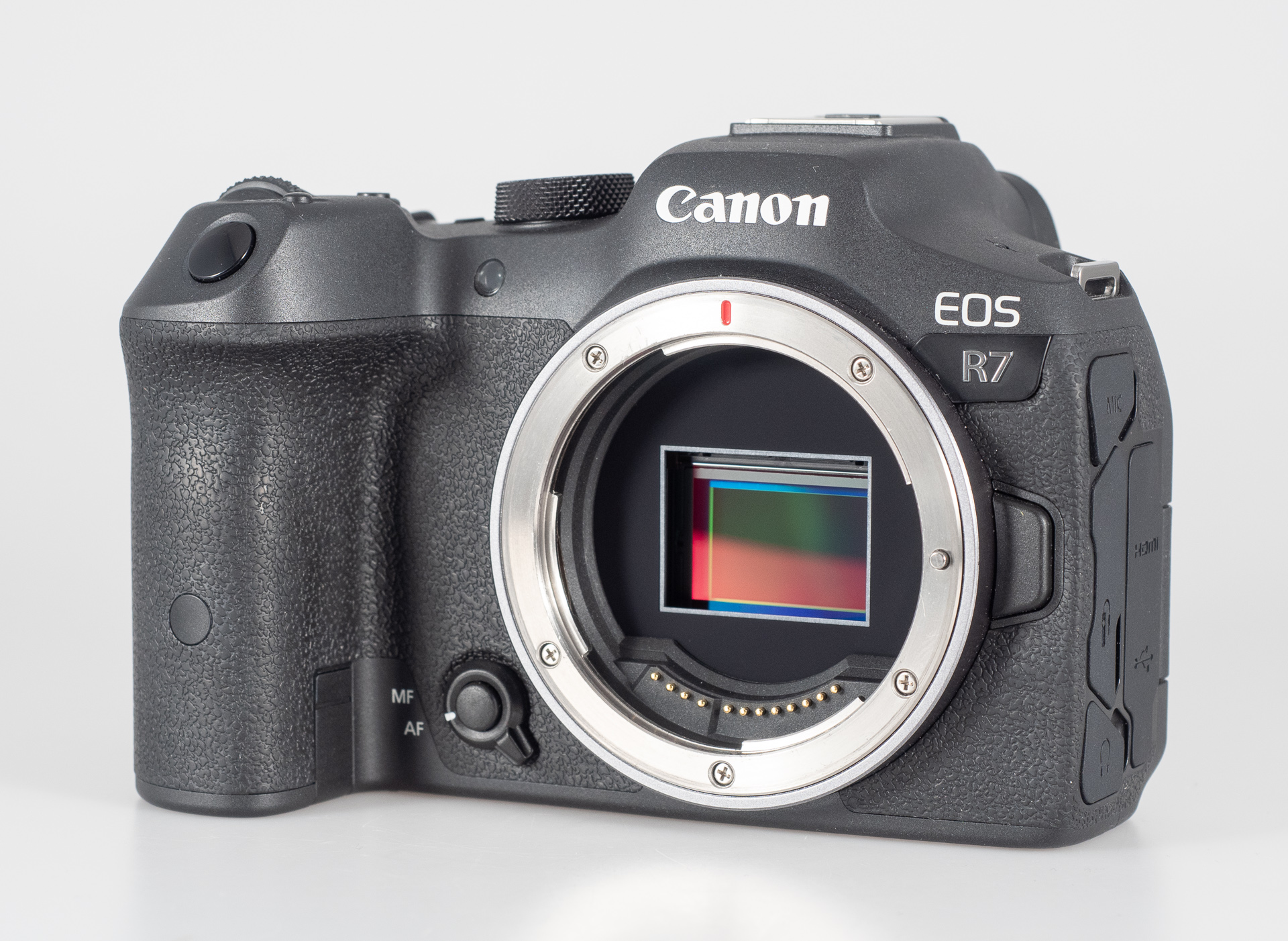

Budowa, jakość wykonania i funkcjonalność
EOS R7 w zamyśle ma być „spadkobiercą” lustrzanek 7D i 7D Mark II, choć wizualnie jest od nich wyraźnie mniejszy. Korpus wykonano ze stopów magnezu oraz uszczelniono, a jakość użytych tworzyw i ich spasowanie robi w pełni pozytywne wrażenie. Na uchwycie mamy gumową okleinę, poprawiającą przyczepność do skóry dłoni.

Mimo stosunkowo kompaktowego – w rozumieniu rozmiaru – korpusu, trzyma się go w dłoni całkiem wygodnie. Na uchwycie mamy nieco miejsca na mały palec prawej dłoni, dopiero osoby o dużych dłoniach mogą trochę narzekać. Trochę zastanawia nas kwestia uchwytu do zdjęć pionowych, a właściwie jego braku – producent bowiem nie oferuje tego akcesorium, choć naszym zdaniem niemała część użytkowników byłaby nim zainteresowana.
Na zestaw elementów sterujących składają się m.in. dwa pokrętła nastawcze, dżojstik i sporo programowalnych przycisków. Wygoda użytkowania jest zatem całkiem wysoka, choć nie pogardzilibyśmy osobnymi guzikami do zmiany trybu migawki i balansu bieli. Nie będziemy natomiast fanami umieszczenia tylnego pokrętła sterującego wokół dżojstika, choć może dla innych jego lokalizacja okaże się optymalna. Dysponujemy także małym panelem 5 ustawień (wywoływanym przyciskiem M-Fn), aktywną tablicą kontrolną (lub podręcznym menu) oraz sekcją „Moje menu”. Pozwalają one na całkiem szybką obsługę aparatu i łatwe dokonywanie ustawień kilku parametrów.
