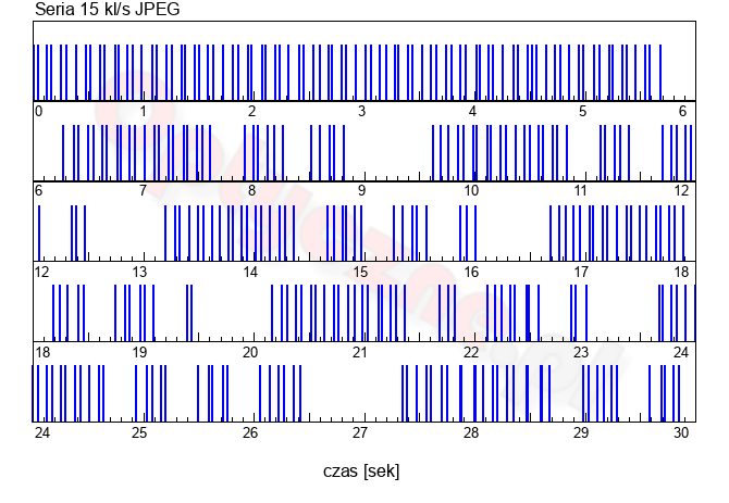

Canon EOS R7 oferuje trzy tryby zdjęć seryjnych: szybki+ (maksymalnie 15 kl/s, a przy migawce elektronicznej 30 kl/s), szybki – (do 8 kl/s dla aktywnej elektronicznej pierwszej kurtyny migawki) i wolny (3 kl/s). We wszystkich mamy wsparcie ciągłego AF.

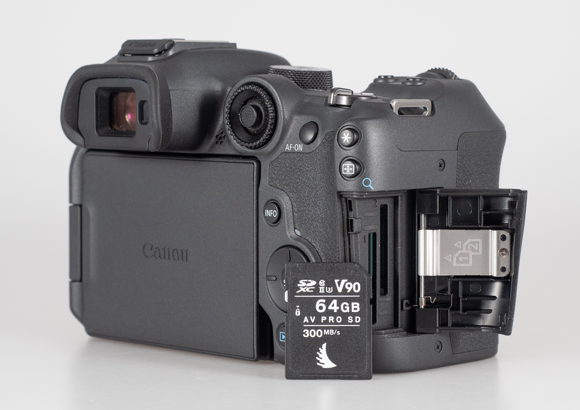

Test szybkości wykonaliśmy z kartą Angelbird AV PRO 64 GB SDXC UHS-II V90. Czas naświetlania ustawiony został na 1/1000 s, wykorzystaliśmy ISO 1600. Objętość pliku JPEG wyniosła 23.8 MB, RAW – 57.7 MB, a C-RAW 39 MB. Dla 30-sekundowej serii przy migawce mechanicznej (15 kl/s) otrzymaliśmy następujące rezultaty:
  • 312 zdjęć JPEG LARGE FINE (10.4 kl/s),
  • 143 zdjęć RAW (4.77 kl/s).
  • 194 zdjęć C-RAW (6.47 kl/s).
Dokładne wyniki naszych pomiarów prezentujemy na poniższych wykresach.

W formacie JPEG aparat jest w stanie fotografować w tempie 15 kl/s przez nieco ponad 5.5 sekundy, a po przełączeniu się na klasyczne RAW-y – 2 sekundy. Wyniki te są całkiem dobre, niemniej wąskie gardło może stanowić interfejs kart SD. Przykładowo, w Fujifilm X-H2, serie przy 15 kl/s były znacznie dłuższe, a liczba zapisanych zdjęć w RAW-ach – wyraźnie większa.
Oprócz klasycznych trybów seryjnych EOS-a R7 wyposażono w tryb 30 kl/s, wykorzystujący migawkę elektroniczną. Seria zapisywana jest w postaci klipu filmowego, z którego wycinamy żądane klatki, albo w formacie JPEG, albo RAW 12-bit. Dodatkowo, gdy aktywujemy opcję „Pre-shooting”, zostaną zarejestrowane zdjęcia sprzed pół sekundy od wciśnięcia do końca przycisku migawki.

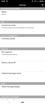

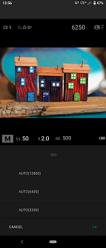

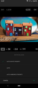

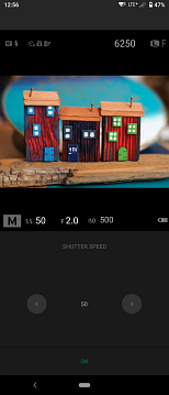

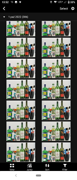

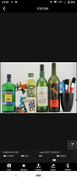

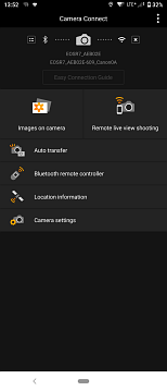

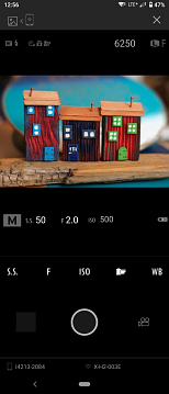

Do połączenia aparatu ze smartfonem konieczne jest zainstalowanie w telefonie aplikacji Camera Connect. Kiedy już dokonamy połączenia aparatu i telefonu, we wspomnianej aplikacji wybieramy jeden z trybów: Images on camera, Remote Live View Shooting, Location Information lub Camera Settings. Pierwszy służy oczywiście do przeglądania zdjęć zapisanych na karcie aparatu. Drugi natomiast umożliwia zdalne wyzwalanie migawki z poziomu telefonu. Na ekranie smartfona widzimy aktualny podgląd kadru, a dodatkowo możemy także wyświetlić informacje o ustawieniach fotografowania. Możemy zmieniać podstawowe parametry ekspozycji: czas migawki, wartość przysłony, czułość ISO oraz kompensację ekspozycji. Poza tym mamy możliwość wybrania trybu balansu bieli, wyzwalania migawki (pojedyncze, seryjne, samowyzwalacz) oraz trybu obszaru AF (punktowy lub wykrywanie twarzy połączone ze śledzeniem). Brakuje natomiast wyboru formatu zapisywanego pliku. Ostrość ustawiana jest automatycznie po dotknięciu przycisku na ekranie, wcześniej należy wskazać palcem odpowiednie miejsce w kadrze. Wyzwolenia migawki dokonujemy odpowiednim przyciskiem. Wykonane zdjęcie możemy podejrzeć bezpośrednio w telefonie, również w powiększeniu. Tryb Camera Settings daje możliwość zmiany ustawień związanych z datą, godziną i strefą czasową, natomiast Location Information dołączenia do zdjęć tagów GPS. Całkiem szerokie opcje oferuje również tryb nagrywania wideo.
Canon EOS R7 - Użytkowanie i ergonomia Canon EOS R7 - Użytkowanie i ergonomia Canon EOS R7 - Użytkowanie i ergonomia Canon EOS R7 - Użytkowanie i ergonomia
Nawiązanie połączenia Wi-Fi trwa zwykle 20–30 sekund. Aplikacja działa stabilnie i nie mamy do niej zastrzeżeń. Przesyłać możemy zdjęcia zarówno w formacie JPEG, jak i RAW, choć na smartfonie te drugie zapisywane są jako JPEG-i. Aparat pozwala także na transfer filmów (także 4K). Brakowało nam opcji symultanicznego zapisu zdjęć na smartfonie, choćby w zmniejszonej rozdzielczości. Moduł Bluetooth ma na celu utrzymać stałą łączność pomiędzy smartfonem i aparatem, by szybciej uruchamiać połączenie przez Wi-Fi. Przy pomocy tej technologii nie możemy jednak np. kopiować zdjęć na telefon, aplikacja pozwala jednak na wyzwalanie migawki.
Funkcjonalność modułu Wi-Fi testowaliśmy korzystając ze smartfona Sony Xperia 10 Plus, udostępnionego przez firmę Sony.
