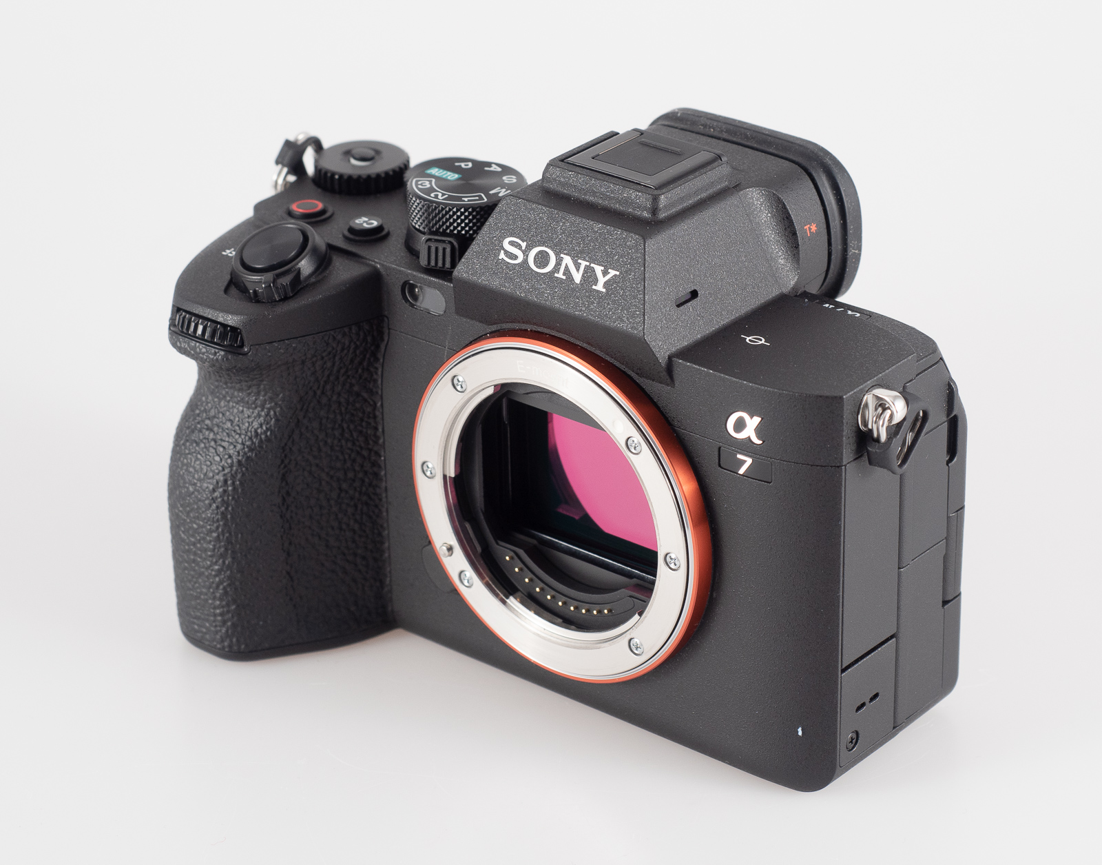

Budowa, jakość wykonania i funkcjonalność
Jeśli chodzi o kształt obudowy A7 IV, to jest on praktycznie identyczny jak w przypadku modeli A7R IV czy A1. Innymi słowy ta jest nieco większa od poprzednika. Dobrze się prezentuje także pod względem jakości wykonania, mamy bowiem magnezowy korpus, uszczelnienia i gumowe wyścielenie rękojeści. Sony chwali się zastosowaniem firmowego tworzywa sztucznego z recyclingu (SORPLAS). A7 IV jest kompatybilny z uchwytem do zdjęć pionowych o symbolu VG-C4M (przeznaczonym także dla A9 II, A1, A7R IV i A7S III).
Aparat oferuje podwójny slot kart SD (górny slot alternatywnie wspiera standard CFexpress A), a każdy z nich obsługuje szybki transfer UHS-II. Akumulator zapewnia dobrą wydajność, w dodatku można go bez problemu naładować w aparacie ładowarką od smartfona. Do aparatu możemy podłączyć mikrofon zewnętrzny, słuchawki, kabel HDMI (pełnowymiarowe złącze typu A), czy wężyk spustowy.
Wyświetlacz oferuje możliwość zmiany położenia w dwóch płaszczyznach oraz dotykowy interfejs o szerszej niż u poprzednika funkcjonalności. Poprawiono także rozdzielczość wizjera, co wraz z dużym powiększeniem obrazu pozwala na wygodne kadrowanie. W menu istnieje opcja podniesienia klatkażu do 120 kl/s, co niestety wiąże się z lekkim spadkiem szczegółowości celownika.
