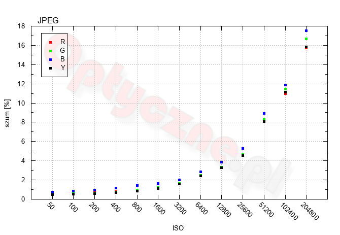

Tradycyjnie, na początku tego rozdziału prezentujemy wyniki pomiaru poziomu szumu na zdjęciach tablicy Kodaka Q-14, zapisanych w formacie JPEG. Na wykresie nie zauważamy większych załamań w zakresie czułości kalibrowanych. Niemniej widać, że od ISO 3200 wartości szumu dla poszczególnych składowych zbliżają się do siebie, zamiast oddalać. Z pewnością zachodzi zatem jakaś redukcja zakłóceń, choć nie jest ona drastyczna.

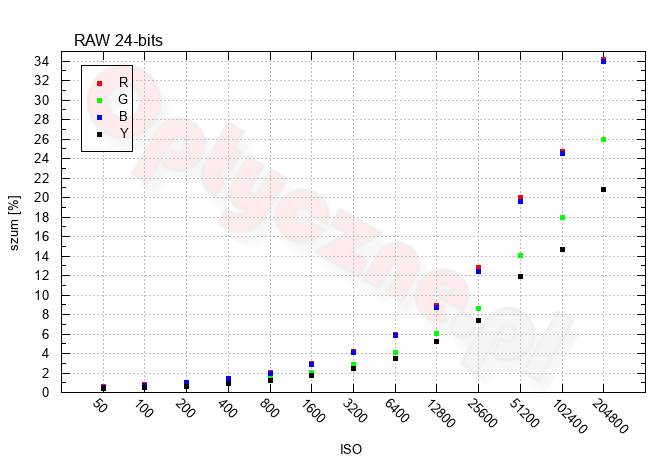

Sprawdźmy teraz wyniki pomiarów poziomu szumu, jakie przeprowadziliśmy na surowych plikach. Dzięki nim będziemy mogli zweryfikować poczynione przed chwilą obserwacje.
Sony A7 IV - Szumy i jakość obrazu w RAW
Szum narasta wykładniczo aż do czułości ISO 51200. Przy kolejnych, dodajmy: rozszerzonych wartościach, widzimy wzrost bliższy liniowemu niż wykładniczemu.

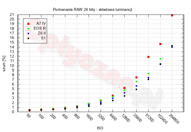

Dla uproszczenia porównań poziomu szumu pomiędzy omawianymi aparatami, pokazujemy także wykres z wartościami składowej luminancji.
Do ISO 3200, A7 IV i EOS R idą łeb w łeb. Dla nastawy ISO 6400 najwyższy poziom szumu w naszym zestawieniu generuje aparat Sony. Największa różnica występuje między A7 IV i S1: ok. 1 EV. Względem Z6 II to ok. 1/2 EV, a EOS-a R – tylko ok. 1/3 EV. Warto się też odnieść do poprzednika – w jego przypadku zanotowaliśmy szum o ok. 1/2 EV niższy od A7 IV.
