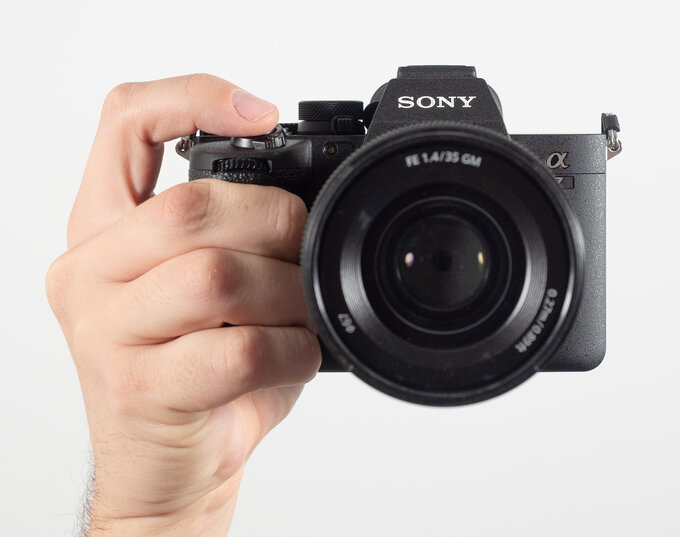

W A7 IV powiększono nieco uchwyt aparatu względem poprzednika, co niewątpliwie poprawiło ergonomię. W większości przypadków sprawdza się on naprawdę dobrze, bowiem oferuje całkiem pewny chwyt. Dopiero osobom korzystającym z cięższych obiektywów może brakować podparcia, warto wówczas rozważyć dołączenie dodatkowego uchwytu do zdjęć pionowych (VG-C4M). Na pochwałę zasługuje gumowe wyścielenie na rękojeści i części tylnej ścianki.
Sam układ elementów sterujących jest praktycznie taki sam jak w A7 III. Różnice tkwią w szczegółach, np. powiększono i zmieniono powierzchnię „główki” dżojstika AF, jeden z przycisków programowalnych na górnej ściance wykończono na czerwono, a pokrętło kompensacji ekspozycji możemy obecnie przemapować. W kwestii obsługi należy jeszcze wspomnieć o nowym – korzystniejszym naszym zdaniem – układzie menu oraz rozszerzonej funkcjonalności dotykowego interfejsu na ekranie. Sam wyświetlacz także zyskał możliwość zmiany położenia w drugiej płaszczyźnie. Podsumowując, ergonomia w A7 IV stoi na wyższym poziomie niż u poprzednika, co oczywiście warto pochwalić.
Cieszą szerokie możliwości programowania przycisków – aż 12 z nich daje się przemapować, a lista dostępnych opcji jest naprawdę długa. Do tego dysponujemy trzema trybami użytkownika (na kółku trybów), w pełni programowalnym menu podręcznym (ustalanym osobno dla fotografowania i filmowania), a także sześcioma zakładkami Mojego Menu. Jak widać, możliwości dostosowania sposobu działania aparatu do własnych potrzeb stoją na wysokim poziomie.

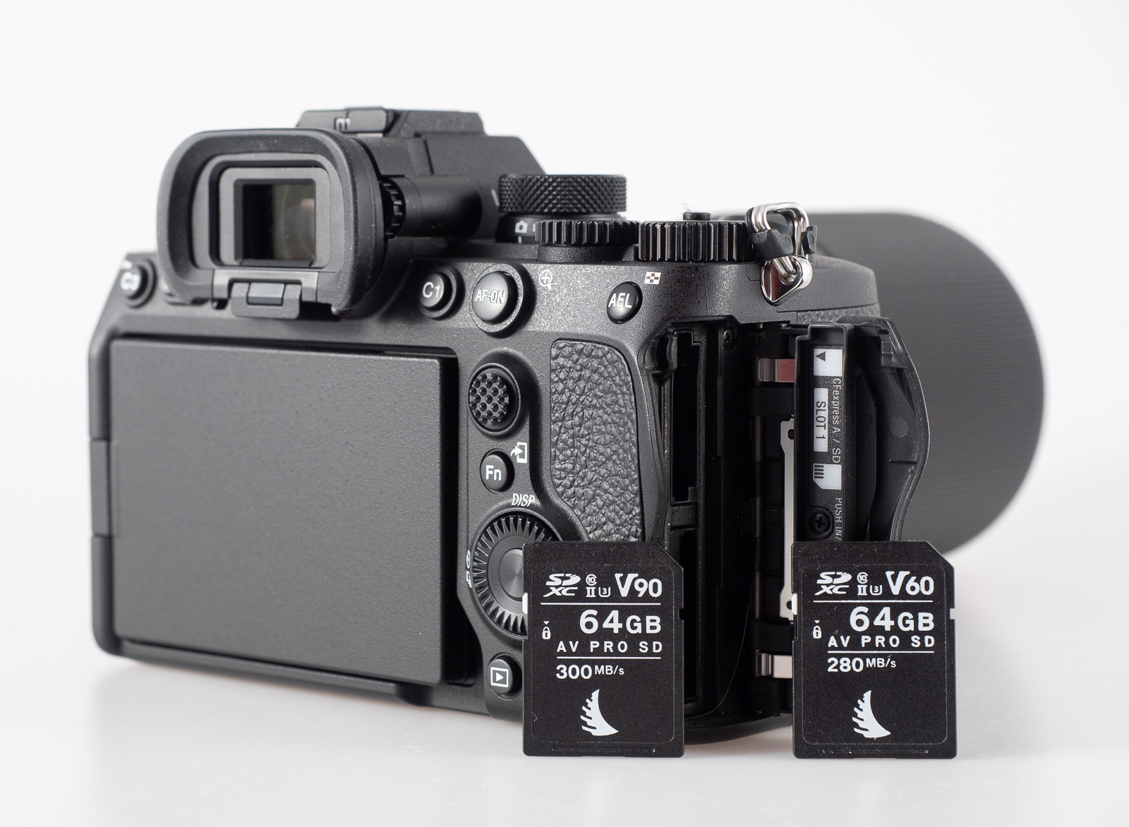

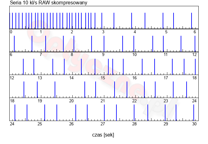

W trakcie wykonywania serii, po lewej stronie wyświetla się pasek pojemności bufora. Dzięki niemu wiemy, kiedy szybkość zapisu spadnie. Ułatwieniem jest także ikona pokazująca, ile jeszcze zdjęć pozostało do zapisania. Podczas opróżniania bufora można przeglądać zdjęcia, a także je przybliżać. Aktywna jest również możliwość samego wykonywania zdjęć, trzeba jednak pamiętać, że operacja zwalniania bufora oczywiście się odpowiednio wydłuży.
Test możliwości aparatu w zakresie zdjęć seryjnych wykonaliśmy z kartą Angelbird AV PRO 64 GB SDXC UHS-II V90, przy czułości wynoszącej 1600 ISO i migawce 1/1000 sekundy. Objętość JPEG-ów wyniosła 33.6 MB, a RAW-ów 71.4 i 39.8 MB, odpowiednio dla plików nieskompresowanych i skompresowanych. Dla 30-sekundowej serii Hi+ 10 kl/s otrzymaliśmy następujące rezultaty:
  • JPEG X.FINE – 95 zdjęć (3.17 kl/s),
  • RAW skompresowany stratnie – 86 zdjęć (2.87 kl/s),
  • RAW nieskompresowany – 47 zdjęć (1.57 kl/s).
Sony A7 IV - Użytkowanie i ergonomia
W każdym formacie aparat uzyskuje deklarowane tempo. Warto zwrócić uwagę, że przy RAW-ach nieskompresowanych wynosi ono nie 10, a 6 kl/s. By uzyskać więcej, musimy sięgnąć po RAW-y skompresowane stratnie. W ich przypadku, wydajność w pierwszych sekundach jest nawet wyższa względem JPEG-ów zapisywanych w najwyższej jakości. Sumaryczna liczba zapisanych zdjęć nie robi może szczególnego wrażenia, na plus można natomiast zaliczyć fakt, że przy 10 kl/s dostępny jest śledzący AF, co w EOS-ie R i Panasoniku S1 uzyskiwane jest przy odpowiednio 5 i 6 kl/s. Lepiej natomiast wypada Nikon Z6 II, rejestrujący 14 kl/s z aktywnym autofokusem.
Testy trybu seryjnego przeprowadzamy z wykorzystaniem kart pamięci Angelbird AV PRO, udostępnionych przez firmę Fototechnika.

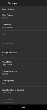

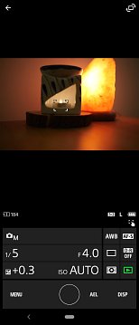

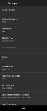

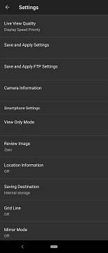

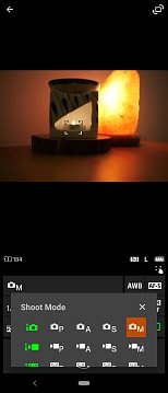

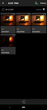

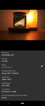

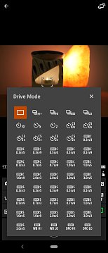

Sony A7 IV posiada wbudowany moduł Wi-Fi oraz NFC i Bluetooth. Za pomocą tych funkcjonalności jesteśmy w stanie zapisywać zdjęcia wykonane aparatem na komputer, przenosić fotografie na smartfona, sterować aparatem z poziomu tabletu czy smartfona, przeglądać zdjęcia na telewizorze, a także geotagować wykonane zdjęcia (jeżeli telefon wyposażony jest w moduł GPS). Dodatkowo, za pomocą połączenia Wi-Fi możliwe jest przesyłanie zdjęć bezpośrednio na serwer FTP.
Aplikacja umożliwiająca sterowanie aparatem z poziomu smartfona nosi nazwę Imaging Edge Mobile. Pozwala ona na regulację parametrów ekspozycji, zmianę trybu fotografowania, balansu bieli, pomiaru światła, formatu plików, czy samowyzwalacza i trybu seryjnego. Nie ma natomiast możliwości wyboru punktu AF z poziomu urządzenia mobilnego, można natomiast ustawić ostrość ręcznie.
Sony A7 IV - Użytkowanie i ergonomia Sony A7 IV - Użytkowanie i ergonomia Sony A7 IV - Użytkowanie i ergonomia Sony A7 IV - Użytkowanie i ergonomia
Nawiązanie połączenia pomiędzy smartfonem a aparatem trwa ok. 30–35 sekund. Jak już uzyskamy połączenie, współpraca pomiędzy urządzeniami przebiega bez specjalnych problemów. Liczba parametrów, które możemy regulować, nie daje powodów do narzekań, zabrakło natomiast dotykowego wyboru punktu ostrości.
Możliwe jest również przesyłanie do smartfona wykonanych zdjęć w rozmiarze oryginalnym, 2-megapikselowym oraz VGA. JPEG w pełnej rozdzielczości transferuje się 4–7 sekund. Da się także kopiować RAW-y oraz filmy, nawet w 4K.

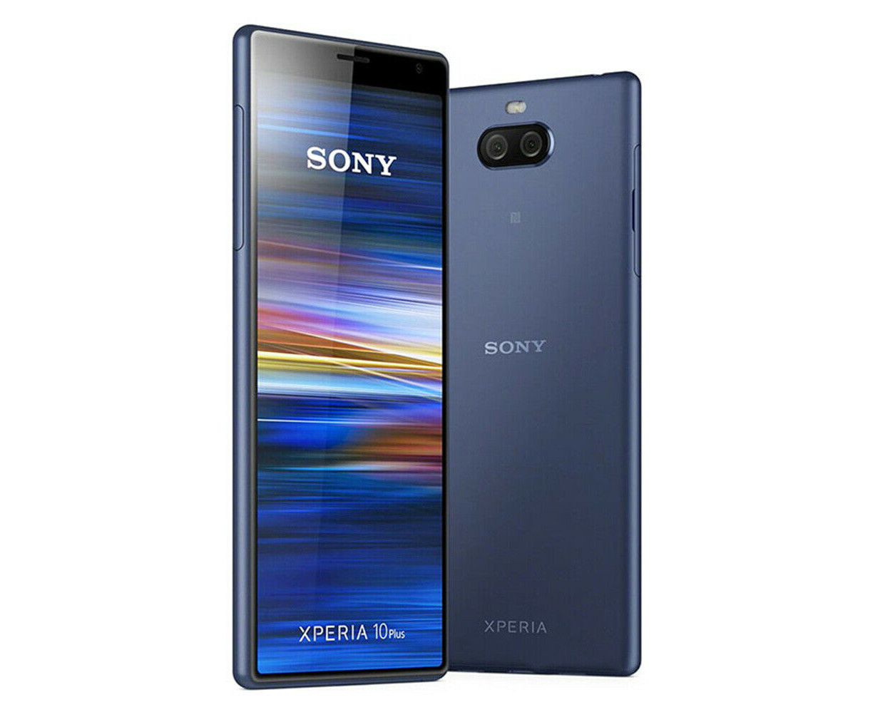

Funkcjonalność modułu Wi-Fi testowaliśmy korzystając ze smartfona Sony Xperia 10 Plus, udostępnionego przez firmę Sony.
