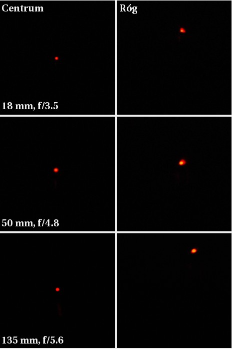

Koma w Nikkorze 18-135 mm jest korygowana przeciętnie. Dla każdej ogniskowej punktowy obraz diody, w rogu kadru, zniekształca się do wyraźnego przecinka.
Nikon Nikkor AF-S DX 18-135 mm f/3.5-5.6G ED-IF - Koma i astygmatyzm
Astygmatyzm jest za to korygowany poprawnie. Średnia różnica pomiędzy poziomymi i pionowymi wartościami funkcji MTF50 mierzonymi w centrum kadru wyniosła 8.7%. Przy czym zaobserwowaliśmy, iż wielość tej wady jest najmniejsza dla zakresu 18-35 mm, a wyraźnie większa w pozostałym przedziale ogniskowych.
