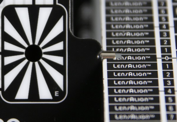

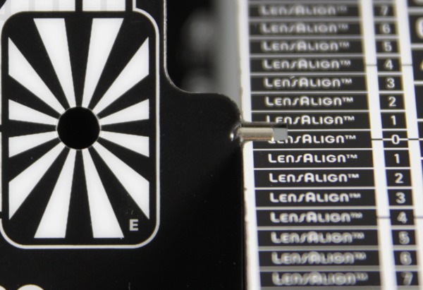

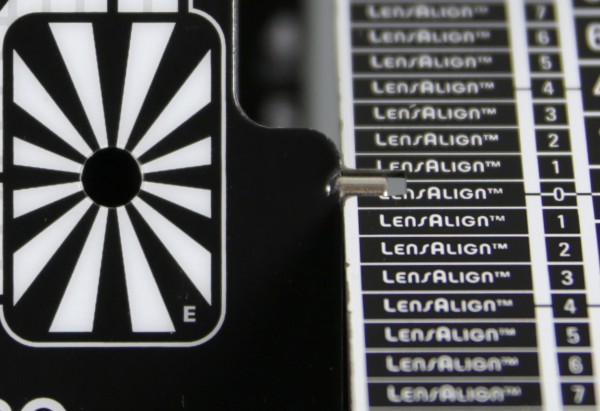

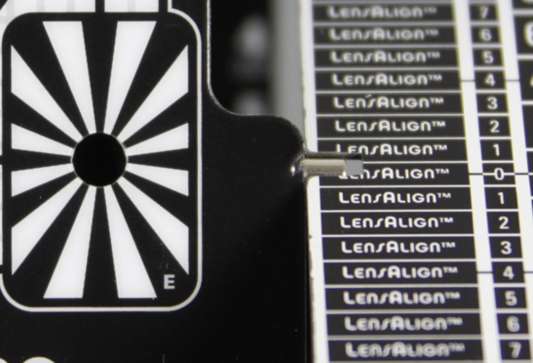

Celność, zarówno w studio jak i w plenerze, oceniamy dobrze. Ustawiając obiektyw przed tablicą testową i używając najtrudniejszej kombinacji ogniskowej 70 mm i światła f/2.8 możemy liczyć na to, że trafień idealnie w punkt (odchyłka o 5% od najlepszego wyniku) będzie aż 88%. Ustawień trochę gorszych, ale wciąż w pełni akceptowanych (od 5 do 10% różnicy), było 7%. Ujęć, które uznajemy za pudło (odchyłka większa niż 20% od najostrzejszego zdjęcia), było 5%. Wyniki na krótszych ogniskowych, ze względu na rosnącą głębię ostrości, są jeszcze lepsze.
Na obu korpusach użytych w naszym teście obiektyw nie wymagał żadnej mikrokalibracji, co doskonale widać na poniższych zdjęciach.
Canon 50D, 45 mm, f/2.8
Sigma A 24-70 mm f/2.8 DG OS HSM - Autofokus
Canon 50D, 70 mm, f/2.8
Canon 5D Mk III, 45 mm, f/2.8
Canon 5D Mk III, 70 mm, f/2.8
