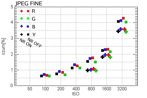

Wartość szumów sprawdziliśmy fotografując tablicę testową Kodak Q-13 i mierząc je przy pomocy procedury Stepchart w programie Imatest. Wartość procentowa szumu dla każdej składowej R, G, B i Y odłożona została na wykresie w zależności od czułości ISO. Poniżej przedstawiamy takie wykresy dla pliku JPEG i RAW (plik NEF przekonwertowany do PPM programem dcraw).
Nikon D80 - Jakość obrazu i szumy w RAW
W przypadku plików JPEG widać wyraźną i bardzo ładną jednolitą korekcję szumów w całym zakresie ISO. Wartości szumów poszczególnych składowych barwnych dla odpowiedniej czułości są korygowane na równym poziomie. Przy 100 ISO korekcja szumów jest na niższym poziomie, niż ma to miejsce u Sony A100 czy Canona 400D, natomiast przy ISO 200 i 400, trzy aparaty charakteryzują się podobnymi wartościami. Sytuacja zmienia się przy 800 i 1600 ISO, bo w tyle zostaje Sony A100, a - biorąc pod uwagę średnie wartości szumów - D80 i 400D notują podobne wyniki. Powyższe wnioski potwierdzają się jeśli porównamy wycinki zdjęć z poprzedniego rozdziału. Co więcej, widać na nich skutki tego, że szumy w 400D nie są korygowane na równym poziomie, tak jak w przypadku D80, co prowadzi do silniejszego czerwonego sygnału na zdjęciach.
Po włączeniu w Nikonie D80 funkcji redukcji szumów, ich wartość zaczyna spadać od 800 ISO włącznie o około 0.5%. Przy zakresie 100-400 ISO nic się nie zmienia, dlatego na wykresie nie został naniesiony szum oznaczony NR ON, aby diagram był bardziej czytelny.

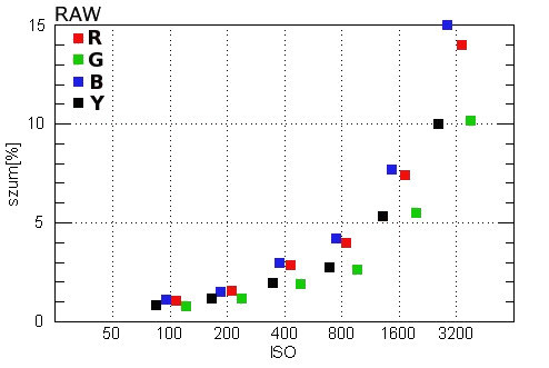

Programiści Nikona musieli się mocno natrudzić, aby stworzyć dobry algorytm kompresji JPEG-a, który zredukuje szumy, a jednocześnie dobrze wyostrzy obraz, zachowując jak największą ilość szczegółów. W przypadku szumów, jakie pojawią się na zdjęciu po wywołaniu nikonowskiego pliku RAW z D80, niestety nie jest już tak dobrze. Zdjęcia wykonane przy 100 i 200 ISO są na całkiem dobrym poziomie, na równi z 400D, co bardzo cieszy, ale powyżej 400 ISO robi się już wyraźnie gorzej. Przy 400 ISO Nikon D80 wypada słabiej od Sony A100, choć w dalszym zakresie ISO, różnice w szumach w obu aparatach zacierają się. Zatem osoby fotografujące D80 przy dużych czułościach muszą liczyć się ze znacznym pogorszeniem jakości zdjęć przy dużych ISO. Natomiast, kto w większości przypadków nie używa czułości większych niż 200 ISO, z pewnością nie będzie narzekał na jakość zdjęć, przynajmniej pod względem szumów. Porównanie trzech modeli lustrzanek, podobnie jak w poprzednim rozdziale, ale tym razem na zdjęciach powstałych z wywołania pliku RAW, można dokonać przeglądając poniższe wycinki z naszej scenki.
