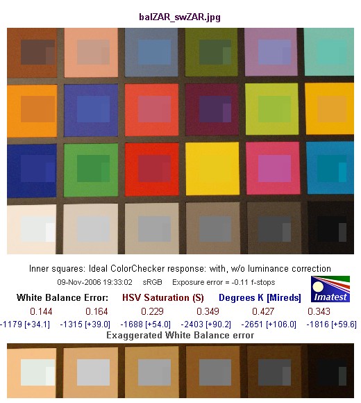

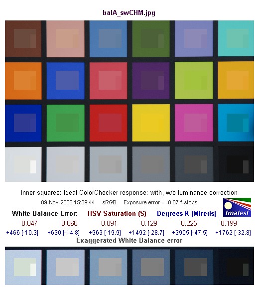

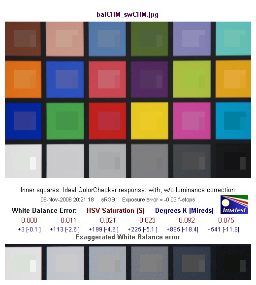

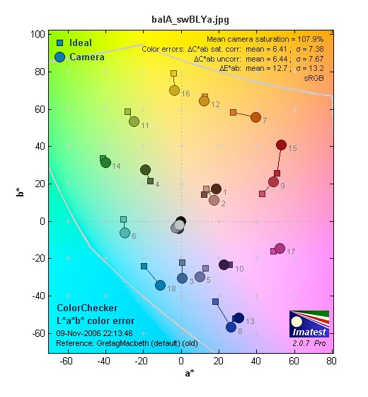

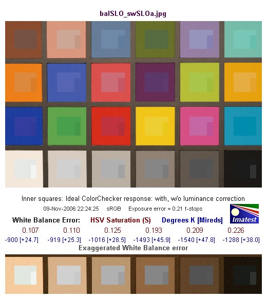

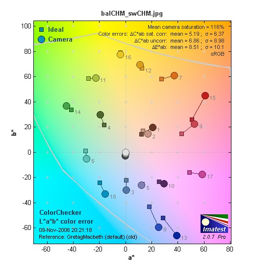

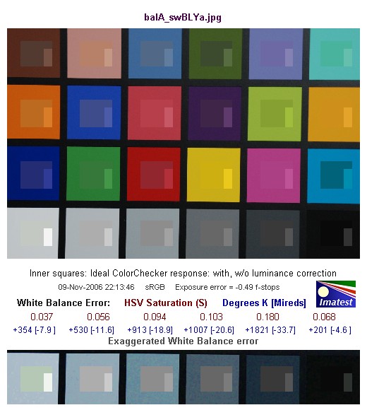

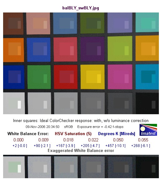

Jak w każdym naszym teście, tak i dla D80, przetestowaliśmy ustawienia balansu bieli dla różnego światła. Automatyczny balans bieli sprawdziliśmy w działaniu ze światłem słonecznym i przy zachmurzonym niebie, a także ze światłem żarowym i wbudowanej lampy błyskowej. Sprawdziliśmy również jak dla światła żarowego, słonecznego, lampy błyskowej i przy zachmurzeniu radzą sobie adekwatne do tego oświetlenia balanse bieli. Rezultaty, oparte na procedurze Colorcheck z programu Imatest, przedstawione są poniżej.
Balans bieli. Światło. Tablica kolorów Przestrzeń kolorów Lab
Balans bieli Auto. Światło słoneczne. Nikon D80 - Balans bieli Nikon D80 - Balans bieli
Balans bieli Auto. Dzień pochmurny. Nikon D80 - Balans bieli Nikon D80 - Balans bieli
Balans bieli Auto. Światło Żarowe. Nikon D80 - Balans bieli Nikon D80 - Balans bieli
Balans bieli Auto. Światło lampy błyskowej aparatu. Nikon D80 - Balans bieli Nikon D80 - Balans bieli
Balans bieli lampa błyskowa. Światło lampy błyskowej aparatu. Nikon D80 - Balans bieli Nikon D80 - Balans bieli
Balans światło żarowe. Światło Żarowe. Nikon D80 - Balans bieli Nikon D80 - Balans bieli
Balans bieli Światło słoneczne. Światło słoneczne. Nikon D80 - Balans bieli Nikon D80 - Balans bieli
Balans bieli Dzień pochmurny. Światło: dzień pochmurny. Nikon D80 - Balans bieli Nikon D80 - Balans bieli
Dla przejrzystości, umieściliśmy w tabeli otrzymane wartości nasycenia S i błędu koloru dC dla danego balansu bieli (WB) i światła:
Balans bieli: Auto Auto Auto Auto Lampa błysk. Chmurka Słońce Żarówka
Światło: lampa błysk. pochmurny dzień Słońce żarówka lampa błysk. pochmurny dzień Słońce żarówka
dC D80 6.41 6.59 5.31 15.4 5.06 5.19 8.84 13.6
S[%] D80 107.9 118.8 113.2 126.0 104.4 116.0 118.0 123.8
Przy pracy z D80 od razu rzuca się w oczy bardzo dobre odwzorowanie kolorów na zdjęciach z lampą błyskową. Wyniki na tym samym poziomie ma Nikon D200. W pozostałych przypadkach widać zdecydowane przesycenie kolorów wynoszące aż kilkanaście procent. Dla kogoś kto lubi ''cukierkowe'' kolory nie będzie to wadą, ale jeśli nazywać Nikona D80 półprofesjonalną lustrzanką, to oczekiwać należy idealnych kolorów. W przypadku średniego błędu koloru nie możemy jednak narzekać. Jedyne problemy wystąpiły przy świetle żarowym, gdzie z reguły każdy aparat ma bardzo złe wyniki oraz przy świetle słonecznym i odpowiednim do niego balansie bieli. Błąd koloru w przypadku tego ostatniego, wynoszący 8.84 jest mniejszy niż u Canona 400D, ale i tak zbyt wysoki. W reszcie przypadków jest bardzo dobrze.
