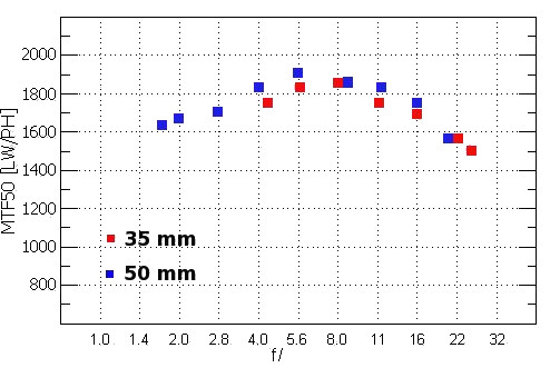

Tak naprawdę nic nie stoi na przeszkodzie by porównać lustrzankę do cyfrowego aparatu kompaktowego. W obu przypadkach mamy obiektyw, matrycę i zapisujemy zdjęcia do formatu JPEG. Jeśli ktoś używa lustrzanki tylko do niedzielnej fotografii, nawet dość zaawansowanej, to dlaczego nie zbadać jej możliwości w pracy z JPEG-ami? Zobaczmy zatem jak Nikon D80 radzi sobie w połączeniu z obiektywami: dostępnym w zestawie AF-S DX 18-70 mm f/3.5-4.5 IF-ED (ustawionym na 35 mm) oraz ze stałoogniskowym AF 50 mm f/1.8 D. Prezentowany poniżej wykres rozdzielczości wyrażonej w parach linii na wysokość obrazu LW/PH może z powodzeniem służyć do oceny rozdzielczości na JPEG-ach w D80 i porównaniu jego osiągów z rozdzielczością osiąganą przez mniej lub bardziej zaawansowane kompakty. Należy dodać, że ustawienia D80 przy wykonywaniu zdjęć testowych były ustawieniami neutralnymi.
Nikon D80 - Rozdzielczość
Widać, że rozdzielczość dla obu obiektywów, w maksimum swojej wartości wyniosła niemal 1900 LW/PH. Wynik jest bardzo dobry, bo takie rezultaty nie często zdarzają się wśród kompaktów. Bezapelacyjnie jest to też lepszy wynik niż u Canona 400D z obiektywem kitowym i porównywalny z analogicznym zestawem Sony A100.
