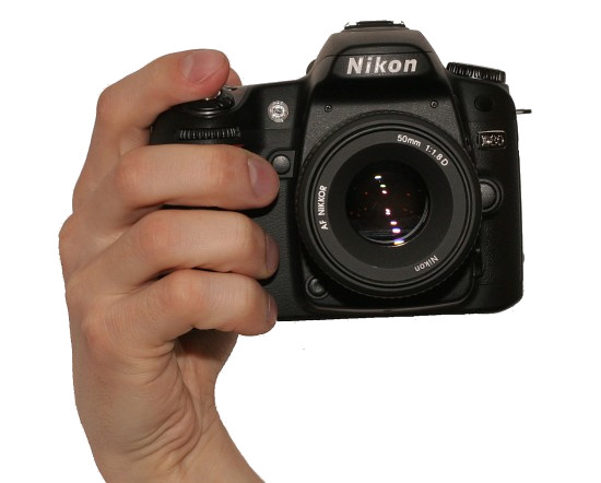

Praca z Nikonem D80 to czysta przyjemność. Jest solidnie wykonany, z dobrze wyprofilowanym korpusem i uchwytem, dzięki czemu trzyma się go pewnie i swobodnie. Mimo, że ilość przycisków nie jest szczególnie duża, to producentowi udało się w nich zaprogramować najważniejsze funkcje. W połączeniu z przejrzystym wyświetlaczem monochromatycznym, użytkownik może łatwo i szybko zmienić najpotrzebniejsze parametry ekspozycji i nie musi sięgać głębiej do menu. Jeśli już jesteśmy przy tym, należy pochwalić D80 za czytelne i bogate w opcje menu, bo poruszanie się po nim i zmienianie parametrów odbywa się w sposób wygodny i sprawny.

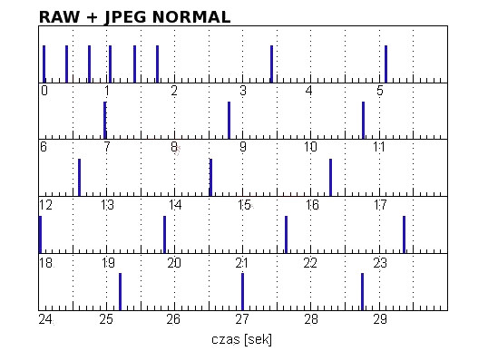

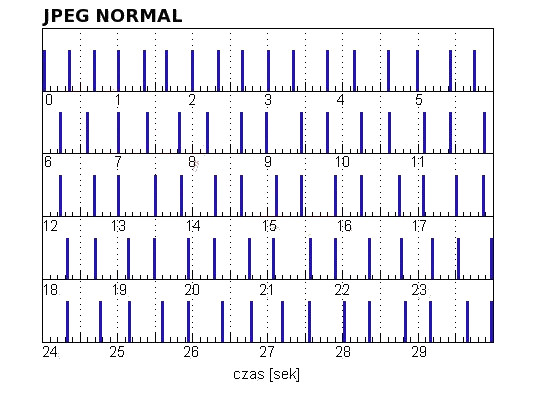

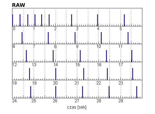

Testy szybkości zdjęć seryjnych wykonaliśmy z kartą SD Extreme 3. Przy czułości 1600 ISO i czasie 1/1000 sekundy fotografowany został stoper umieszczony na kolorowym tle, tak aby generowane zdjęcie miały dużą objętość. Testy, jak zwykle, przeprowadzone zostały przy zapisie plików w najlepszej jakości JPEG-u, w formacie RAW oraz przy jednoczesnym zapisie JPEG+RAW.
Zdjęcia w formacie JPEG z matrycy 10.2 MPix zajmują około 4.1 MB, natomiast RAW-y 9.2 MB. Przy takiej wielkości plików, D80 zarejestrował w ciągu 30 sekund:
  • 77 zdjęć JPEG FINE (2.6 kl./sek),
  • 29 zdjęć RAW (0.97 kl./sek),
  • 21 zdjęć JPEG FINE + RAW (0.7 kl./sek).
W przypadku plików JPEG mamy stały trend zapisu. Przez pierwsze 4 sekundy aparat rejestruje z prędkością 3 kl./sek, potem stabilizuje się do 2-3 kl./sek. Przy zapisie plików RAW, aparat jest dużo wolniejszy. W przeciągu dwóch pierwszych sekund robi 6 zdjęć, by potem wykonywać około 1 ekspozycję na sekundę. Niemal identycznie jest przy jednoczesnym zapisie JPEG+RAW, z tą różnicą, że po 6 zdjęciach, aparat wykonuje jedno zdjęcie na około 1.5 sekundy. Podobne wyniki w szybkości notował również 10-megapikselowy Canon 400D, choć w jego przypadku wyraźnie brakowało regularności w zdjęciach seryjnych. Podobne zachowanie widać także w porównaniu do A100, choć tutaj Sony osiąga minimalnie lepsze wyniki.
