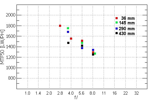

Rozdzielczość obrazu
Rozdzielczość obrazu w centrum, wyrażona w liniach na wysokość obrazka (LW/PH), w zależności od przysłony przedstawia wykres poniżej. H5 osiąga bardzo dobrą rozdzielczość przy najszerszym kącie dla maksymalnie otwartej przysłony. Wartość aż 1800 LW/PH nie pojawia się u najsilniejszej konkurencji, czyli Panasonica FZ30 czy Canona S3. Bardzo dobre wyniki przy maksymalnej przysłonie H5 utrzymuje do ogniskowej 300 mm. Potem jest podobnie jak u Canona i Panasonica. Przy przysłonie f/8.0 zdecydowanie wygrywa FZ30, który nie spada poniżej 1400 LW/PH.

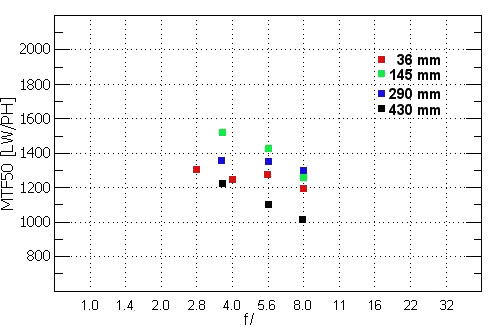

Na brzegu sytuacja nie wygląda już tak klarownie. Rozdzielczość u Sony rozlatuje się w zależności od ogniskowej. Widać jednak, że przy ogniskowych 36 i 145 mm H5 wypada nieco lepiej niż Canon S3, w okolicach 300 mm zrównuje się z nim, a przy 430 mm wypada od niego zdecydowanie gorzej (mimo różnicy w wielkości matrycy). Porównanie z Panasoniciem FZ30 prowadzi do analogicznych wniosków.
Dla ogniskowej 36 mm obiektyw Sony H5 wypada więc bardzo dobrze w porównaniu do FZ30 i S3. W środku zakresu reprezentuje średni poziom, natomiast dla skrajnego tele, notuje wyniki gorsze od konkurencji.

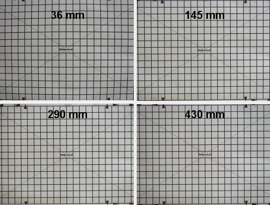

Dystorsja
Wyraźna dystorsja, ale jeszcze na akceptowalnym poziomie sięgającym wartości -2.98%, cechuje obiektyw dla odpowiednika ogniskowej 36 mm. To nieco lepiej niż u FZ30, ale gorzej niż u S3, gdzie osiągnęła ona wartość -2.33%. W pozostałych zakresach zniekształcenia są minimalne i bliskie zeru.

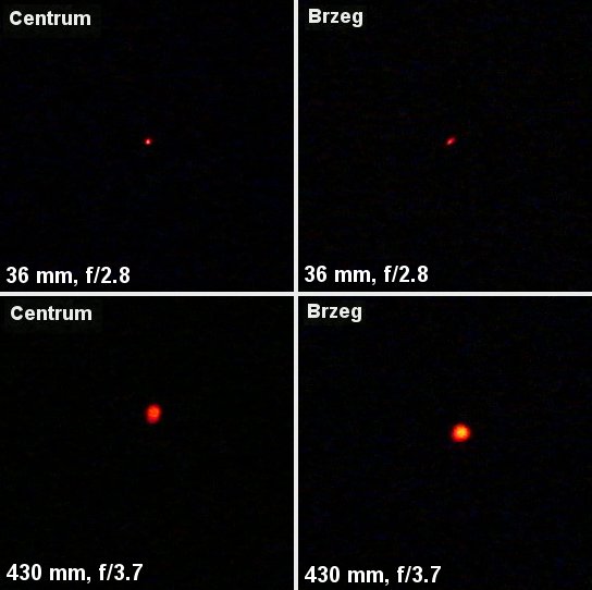

Koma i astygmatyzm
Sony H5 nie ma powodów do wstydu w przypadku komy. Dla najszerszego kąta można mówić o zauważalnym stopniu tej wady. W pozostałych zakresach jest wyraźnie lepiej.
Sony DSC-H5 - Optyka
Astygmatyzm przy 36 mm sięga poziomu 14%, przy 145 mm 4%, przy 290 mm 16%, a przy 430 mm 6%. Pod tym względem testowany aparat ustępuje Canonowi S3. Jednak wyniki H5, w skali bezwzględnej, są i tak akceptowalne dla tej klasy sprzętu i tak trudnej do wykanania optyki.

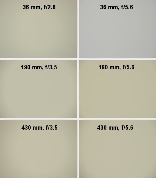

Winietowanie
Przy maksymalnie otwartych przesłonach, w całym zakresie ogniskowych, winietowanie utrzymuje się na dobrym poziomie 13.0-15.5% czyli -0.415 - -0.492 wartości przysłony. Po przymknięciu przysłony do f/5.6 winietowanie sięga poziomu 8% (-0.24 f-stop) dla 36 mm, 4% (-0.125 f-stop) dla 145 mm, 9% (-0.285 f-stop) dla 290 mm oraz 14% (-0.425 f-stop) przy 430 mm.
Tutaj znów rzucają się w oczy gorsze własności obiektywu Sony przy 430 mm. Pod względem winietowania przy tej ogniskowej Canon S3 wypadł lepiej. Nieco lepiej H5 radzi sobie z winietowaniem w pozostałych zakresach ogniskowych przy maksymalnie otwartych przysłonach. W porównaniu do Panasonic FZ30, H5 wypada bardzo podobnie.

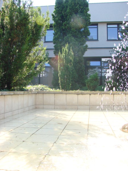

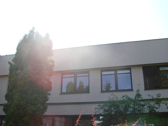

Odblaski
Obiektyw Sony H5 nie poradził sobie z odblaskami w idalny sposób. Zdjęcia poniżej pokazują, że przy dużej ilości światła mogą pojawiać się duszki. Nie są to jednak artefakty wyraźne.
