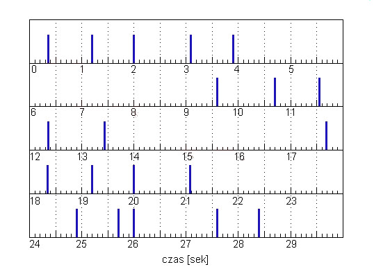

Szybkość
W naszych testach Sony H5, w trybie zdjęć seryjnych, zdołał wykonać 20 zdjęć w ciągu pół minuty (wykres poniżej). Taki wynik, daje średnio 0.7 zdjęcia na sekundę. Wynik rewelacyjny nie jest. Nieznacznie lepszy od Panasonica FZ30, ale przeszło dwa razy gorzej od Canona S3 IS, który może osiągać 1.5 kl./s.

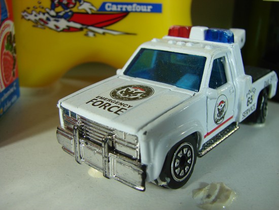

Makro
W trybie makro Sony H5 radzi sobie tak jak podaje producent w specyfikacji. Autofokus działa poprawnie już przy odległości około 2 cm od przedmiotu. Także z ustawianiem ostrości nie występują problemy.
