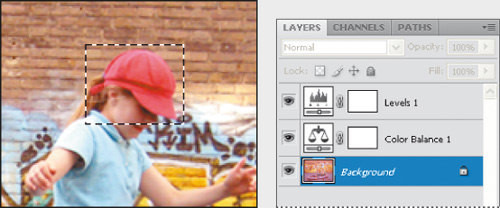

    2. W panelu Layers (Warstwy) zaznacz warstwę Background (Tło). Na tej warstwie znajduje się czapka.
    3. Wybierz z przybornika narzędzie Rectangular Marquee (Zaznaczanie prostokątne) (Podstawowa korekta fotografii - Zastępowanie kolorów) i narysuj ramkę zaznaczenia wokół czapki dziecka. Nie martw się, jeśli ramka nie będzie idealna; ważne jest jedynie, by objęła czapkę w całości i by nie znalazły się w niej usta dziecka.

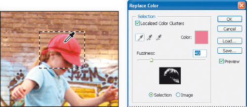

    5. Zaznacz opcję Localized Color Clusters (Zlokalizowane klastry kolorów). Używając kroplomierza (Podstawowa korekta fotografii - Zastępowanie kolorów) , kliknij w dowolnym miejscu czerwonej czapki, aby pobrać próbkę tego koloru.

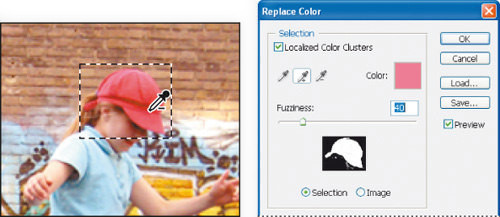

    6. Wybierz kroplomierz Add to Sample (Dodaj do próbki) (Podstawowa korekta fotografii - Zastępowanie kolorów) i użyj go do pobrania próbek z pozostałych obszarów czapki, by cała została zaznaczona i pokazana na podglądzie maski w oknie Replace Color (Zastąp kolor).

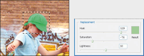

    9. W sekcji Replacement (Zastępowanie) okna Replace Color (Zastąp kolor) przeciągnij suwak Hue (Barwa) do wartości +129, suwak Saturation (Nasycenie) do -76, a Lightness (Jasność) do +10.
Podczas zmian tych parametrów zmienia się barwa, nasycenie i jasność koloru czapki. Staje się ona zielona.
