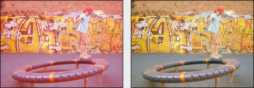

    3. Z menu Image (Obraz) wybierz polecenie Auto Color (Auto-kolor).
    Podstawowa korekta fotografii - Korzystanie z funkcji automatycznego dopasowania
    Oryginał / Efekt korekcji
Korzystanie z polecenia Auto Color (Auto-kolor) i opcji autokorekty
Polecenie Auto Color (Auto-kolor) dopasowuje kontrast i kolorystykę poprzez wyszukiwanie cieni, półcieni i świateł w aktualnym obrazie, a nie w histogramach kanałów. Półcienie są neutralizowane, a piksele białe i czarne przycinane w oparciu o wartości ustawione w oknie Auto Color Correction Options (Opcje automatycznej korekcji koloru).
W oknie Auto Color Correction Options (Opcje automatycznej korekcji koloru) można automatycznie dopasować zakres tonalny całego obrazu, określić wartość procentową odcinania i przypisać wartości kolorów do cieni, półcieni i świateł. Ustawienia można zastosować podczas pojedynczych dopasowań w oknie Levels (Poziomy) lub Curves (Krzywe) albo zapisać do późniejszego użycia z poleceniami Levels (Poziomy), Auto Tone (Auto-tony), Auto Conrast (Auto-kontrast), Auto Color (Auto-kolor) i Curves (Krzywe).

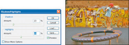

    4. Wybierz polecenie Image/Adjustments/Shadows/Hightlights (Obraz/Dopasowania/Cienie/Podświetlenia).
    5. W oknie Shadows/Hightlights (Cienie/Podświetlenia) ustawiaj suwaki Hightlights (Światła) i Shadows (Cienie) tak długo, aż uznasz, że obraz wygląda dobrze. Opcja Preview (Podgląd) powinna być zaznaczona, dzięki czemu efekty wprowadzanych zmian będą od razu widoczne.
    6. Kliknij przycisk OK i zamknij okno, a następnie wybierz polecenie File/Save (Plik/Zapisz).
