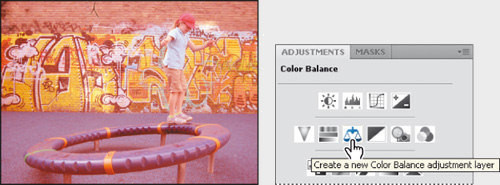

Niektóre obrazy zawierają przebarwienia, czyli mają niezbalansowaną kolorystykę. Przebarwienia mogą powstać podczas skanowania fotografii lub istnieć już w oryginalnym materiale. Na naszej fotografii widoczne jest czerwone przebarwienie. Usuniemy je za pomocą warstwy korekcyjnej Color Balance (Balans kolorów).
Uwaga
Przebarwienie obrazu można zobaczyć na ekranie monitora o 24-bitowej głębi kolorów (będącego w stanie wyświetlić miliony kolorów). Na ekranach 8-bitowych, wyświetlających 256 kolorów, zaobserwowanie przebarwienia może być trudne lub wręcz niemożliwe.
    1. W panelu Adjustments (Dopasowania) kliknij przycisk Color Balance (Balans kolorów).

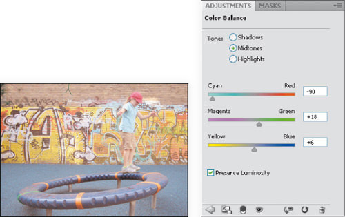

    2. W panelu Color Balance (Balans kolorów) wybierz zakres tonalny Midtones (Półtony) i w dolnej części zaznacz opcję Preserve Luminosity (Zachowaj jasność).
    3. Za pomocą suwaków doprowadź do zbalansowania kolorów obrazu. Aby uzyskać efekt widoczny na rysunku, przesunęliśmy górny suwak do –90, środkowy do +18, a dolny do +6.
    Podstawowa korekta fotografii - Usuwanie przebarwień
    Czerwone przebarwienie zostało usunięte.
