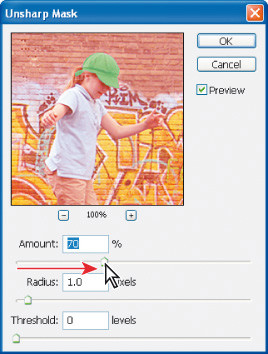

    1. Z menu Filter (Filtr) wybierz polecenie Sharpen/Unsharp Mask (Wyostrzanie/Maska wyostrzająca).
    2. W oknie filtra sprawdź, czy pole Preview (Podgląd) jest zaznaczone, dzięki czemu można będzie obserwować efekty wprowadzanych zmian.
Obraz w okienku podglądu można przesuwać i oglądać różne fragmenty zdjęcia. Można również skalować widok podglądu, korzystając z przycisków plus i minus, znajdujących się pod okienkiem podglądu.
    3. Przeciągnij suwak Amount (Wartość) do około 70%, aby wyostrzyć obraz.
    Podstawowa korekta fotografii - Stosowanie filtru Unsharp Mask (Maska wyostrzająca)
    -1000 ZŁ NA AKCESORIA DO GFX 100RF
    4. Przeciągnij suwak Radius (Promień), aby określić liczbę pikseli z otoczenia krawędzi, które będą objęte wyostrzaniem. Im wyższa rozdzielczość, tym wyższa powinna być ta wartość (my użyliśmy domyślnej wartości 1,0).
    5. (Opcjonalnie) Można także użyć suwaka Treshold (Próg). Ustawiona tu wartość określa, jak różne od otoczenia muszą być piksele, by zostały uznane za krawędź i w efekcie wyostrzone przez filtr. Domyślna wartość 0 oznacza, że wyostrzane będą wszystkie piksele obrazu. Wypróbuj inne wartości, na przykład 2 lub 3.
    6. Jeśli uzyskany wynik jest satysfakcjonujący, kliknij przycisk OK., aby zatwierdzić efekt użycia filtra.
