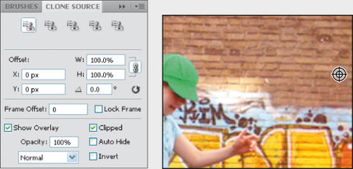

    4. Wybierz polecenie Window/Clone Source (Okno/Powielanie źródła), aby otworzyć panel Clone Source (Powielanie źródła). Panel ten pozwala lepiej kontrolować obszary, z których ma być pobierany materiał do klonowania (w tym przypadku cegły).
    5. W panelu Clone Source (Powielanie źródła) zaznacz opcje Show Overlay (Pokaż nakładkę) i Clipped (Przytnij). Następnie sprawdź, czy parametr Opacity (Krycie) ma wartość 100%. Nakładka pozwala widzieć, co będzie klonowane, jeszcze przed rzeczywistym sklonowaniem.

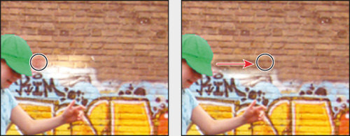

    6. Przesuń wskaźnik narzędzia nad ciemne cegły po prawej stronie prześwietlonego obszaru. (Aby lepiej widzieć ten rejon obrazu, powiększ widok).
    7. Następnie przytrzymaj wciśnięty klawisz Alt (Windows) lub Option (Mac OS), by wskaźnik przybrał postać „celownika”, i kliknij, aby pobrać próbkę do klonowania.
    Podstawowa korekta fotografii - Retuszowanie za pomocą narzędzia Clone Stamp (Stempel)
    8. Rozpoczynając od miejsca w pobliżu głowy dziewczynki, przeciągnij narzędzie w prawo po obszarze prześwietlonym. Dzięki nakładce klonowania możesz zobaczyć, co się w tym miejscu pojawi. Jest to istotne, bo pozwoli na odpowiednie ułożenie cegieł.
    9. Zwolnij przycisk myszy, przesuń wskaźnik nad inny fragment prześwietlonego obszaru i rozpocznij ponownie klonowanie.
