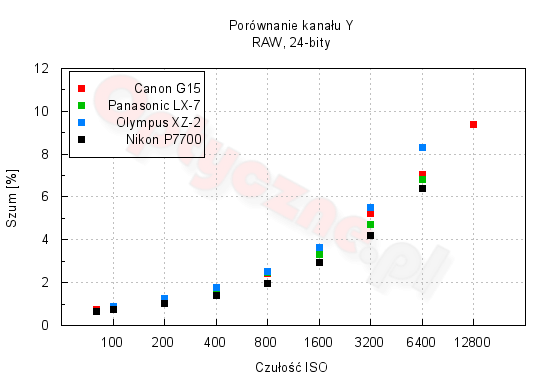

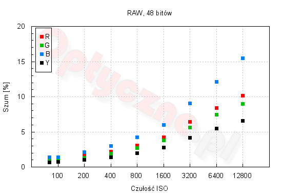

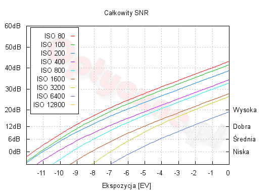

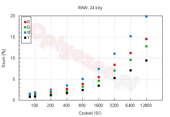

Szum narasta równomiernie wraz ze wzrostem czułości ISO. Gdy przyjrzymy się bliżej punktom czarnym, czyli reprezentującym luminancję, zauważymy, że krzywa ulega lekkiemu załamaniu po przekroczeniu ISO 800. Powyżej tej wartości szum rośnie szybciej – zmiana taka nie jest naturalnym zachowaniem. Dodatkowo należy wziąć pod uwagę skalę osi OY. Aparat G15 osiąga poziom szumu równy 3% dla czułości około ISO 1250. Ten sam poziom szumu testowany niedawno Nikon P7700 uzyskał dla ISO 3200. Ciekawe porównanie otrzymamy zestawiając powyższy wykres z odpowiednim z testu aparatu G12. Okaże się, że obserwujemy zupełnie różne charakterystyki. W przypadku G12 szum składowych czerwonej i zielonej jest redukowany, będąc tym samym nienaturalnym zachowaniem. Z drugiej strony jednak poziom szumu do ISO 3200 jest bardzo podobny. Zatem jedyny zysk ze zmiany technologii wykonania sensora to możliwość użycia czułości ISO 6400 oraz 12800.
Spójrzmy na porównanie aparatu G15 z modelami posiadającymi matrycę tych samych rozmiarów oraz wykonaną w tej samej technologii (matryca zastosowana w Nikonie P7700 dodatkowo jako BSI):

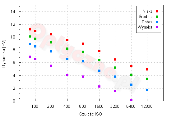

Na wykresie przedstawiamy wartości zakresu tonalnego dla wysokiej, dobrej, średniej i niskiej jakości obrazu. Odpowiada to stosunkom sygnału do szumu na poziomie 10, 4, 2 i 1.
Canon PowerShot G15 - Własności matrycy
Patrząc na powyższy wykres, możemy łatwo zauważyć, że czułość 80 jest obsługiwana odmiennie od reszty. Uwagę zwraca także regres jakości po przekroczeniu ISO 800 oraz nierównomierny spadek wartości dynamiki w całym zakresie czułości. Widzimy też, że od ISO 6400 najwyższa możliwa do uzyskania jakość to poziom SNR = 4 dający jedynie około 2 EV zakresu tonalnego. Dla najwyższego kryterium jakości, czyli SNR = 10, Canon G15 osiąga wartości dynamiki tonalnej bliskie 7 EV przy najniższej czułości. Jest to wynik porównywalny z innymi, ostatnio testowanymi kompaktami klasy premium. Gdy akceptujemy niższe progi jakości, okazuje się, że przy wykorzystaniu najniższej dostępnej czułości dysponujemy zakresem 11 EV. Trzeba przyznać, że to przyzwoity wynik.
