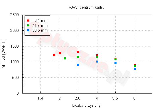

Rozdzielczość
Testy rozdzielczości przeprowadzamy na podstawie zdjęć tablicy ISO 12223 robionych dla różnych długości ogniskowych i różnych wartości przysłony. Następnie dokonujemy obliczeń dla centrum i brzegu kadru. Wyniki prezentujemy w postaci wartości funkcji MTF50. Tradycyjnie pomiarom podlegały zarówno pliki JPEG, jak i surowe pliki RAW.

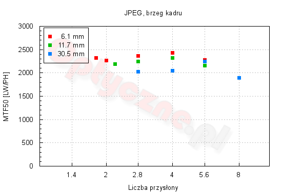

Zacznijmy od wyników otrzymanych dla plików RAW z centrum kadru.
Canon PowerShot G15 - Optyka
Jak widać na powyższym wykresie, testowany aparat osiąga najwyższą rozdzielczość dla przysłony f/2.8 dla najkrótszej ogniskowej. Dalsze przymykanie przysłony jak i zwiększanie ogniskowej powoduje spadek rozdzielczości. Zwraca też uwagę stosunkowo niski maksymalny wynik. Nieco ponad 1300 LWPH to jeden z niższych rezultatów pośród ocenianych ostatnio kompaktów premium. Spójrzmy na następujące porównanie:
Widać wyraźnie, że jedynie Olympus XZ-2 osiąga podobnie niski poziom zdolności rozdzielczej, jednak w jego wypadku słabe wyniki były rezultatem dość sporego astygmatyzmu. Czyżby z G15 było podobnie, czy też może to wina stosunkowo silnego filtra dolnoprzepustowego? Spójrzmy na przebiegi funkcji MTF dla składowych poziomej (lewy wykres) i pionowej (prawy) dla plików RAW.

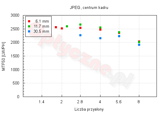

Przejdźmy do zachowania obiektywu na brzegu kadru.

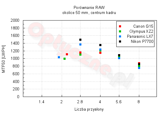

Tutaj krzywe zdolności rozdzielczej są bardzo podobne do tych z centrum, jednakże notujemy spadek uzyskiwanych wartości o około 200 linii. Niezależnie od użytej przysłony i ogniskowej obiektyw osiąga wyniki z zakresu 800–1200 linii, ze średnią wartością 975 LWPH.

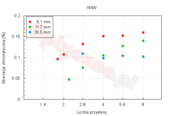

Poniżej zamieszczamy wyniki pomiaru rozdzielczości przeprowadzonego na plikach JPEG, które wykonaliśmy z wyostrzaniem ustawionym na minimalną wartość. Wykresy prezentują wyniki dla centrum i brzegu kadru.
Zarówno w centrum, jak i na brzegu kadru wyniki notowane dla plików JPEG są wręcz dwukrotnie lepsze od tych uzyskanych z pomiarów plików RAW. Oznacza to, że na minimalnym poziomie proces wyostrzania JPEG-ów jest bardzo silny. Dodatkowo obserwujemy zwiększenie wyników dla okolic największych otworów względnych – znak, że zachodzi korekcja aberracji chromatycznych.

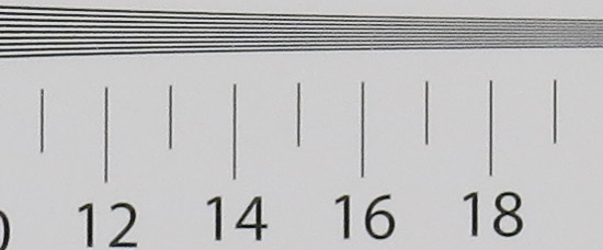

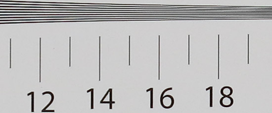

Na zakończenie tej części rozdziału prezentujemy wycinki zdjęć tablicy testowej (w formacie JPEG) w skali 1:1 z okolic centrum kadru dla maksymalnej i minimalnej rozdzielczości.
11.7 mm f/2.8
30.5 mm f/8

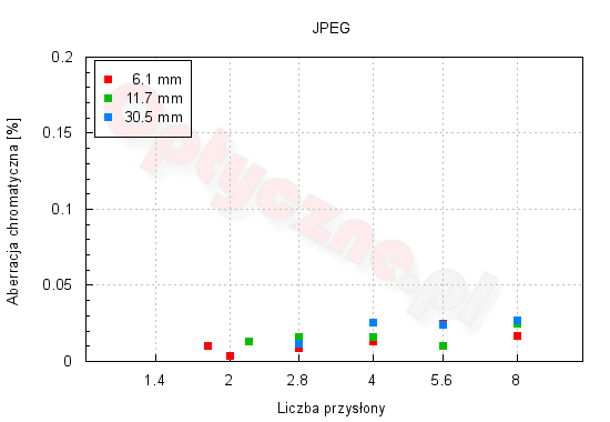

Przypomnijmy, że w naszej ocenie wartości aberracji wykraczające ponad 0.15% są uznawane za bardzo silne i widoczne na zdjęciach. Wyniki w przedziale 0.08–0.14% uznajemy je za umiarkowane, a w zakresie 0.04–0.08% za nieznaczące. Poniżej 0.04% możemy potraktować aberrację jako znikomą, czyli trudno dostrzegalną.
Dla plików JPEG aberracja chromatyczna w aparacie Canon G15 nie stanowi żadnego problemu. Dla każdej kombinacji ogniskowej i przysłony zmierzony poziom aberracji chromatycznej został przez nas sklasyfikowany jako znikomy.
Analizując pliki RAW, widzimy, że dla prawie każdej użytej kombinacji ogniskowej i przysłony aparat plasuje się powyżej poziomu wady, który określamy mianem „umiarkowana”. Spójrzmy na wyniki pomiarów surowych plików.
Jak widać, wada wkracza nawet na poziom bardzo silny, ale tylko dla najkrótszej ogniskowej. Dla innych ogniskowych w całym zakresie przysłon utrzymuje się ona na poziomie umiarkowanym. Warto odnotować, że poziom aberracji jedynie przy najdłuższej ogniskowej nie reaguje na zmianę nastaw przysłony. Podsumujmy: dla każdej kombinacji ogniskowej i przysłony wada jest stosunkowo wysoka; pod tym względem konstrukcja obiektywu rozczarowuje.
