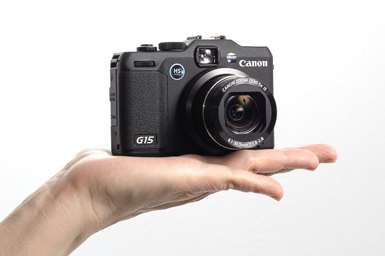

G15 dobrze leży w jednej ręce, brakuje jednak lepiej zaznaczonego przedniego uchwytu. Spust migawki pracuje standardowo – by wykonać zdjęcie, trzeba mocniej go docisnąć, a opór jest dobrze wyczuwalny.
Canon PowerShot G15 - Użytkowanie i ergonomia

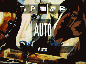

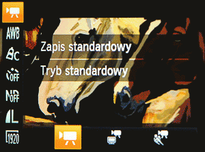

Tryby pracy
Na kole trybów pracy aparatu znajdziemy następujące opcje:
  • Automatyczny,
  • P – tryb półautomatyczny,
  • Tv – tryb preselekcji migawki,
  • Av – tryb preselekcji przysłony,
  • M – tryb manualny,
  • C1-C2 – przywołanie konfiguracji z pamięci,
  • Film – automatyczny tryb wideo,
  • Tryb filtrów kreatywnych,
  • SCN – tryby tematyczne,
  • Tryb przeglądu filmowego.
Główne tryby pracy

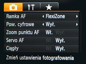

Menu fotografowania:
Menu fotografowania
  • ramka AF,
  • powiększenie cyfrowe,
  • zoom punktu AF,
  • servo AF,
  • ciągły AF,
  • wspomaganie AF,
  • lupa ostrości,
  • bezpieczny MF,
  • sterowanie lampą,
  • automatyczne ustawianie ISO,
  • High ISO NR,
  • korekta lamp rtęciowych,
  • punkt pomiaru,
  • bezpiecznik,
  • usuwanie wiatru,
  • kontrolne wyświetlanie,
  • informacja kontrolna,
  • wykrywanie mrugnięcia,
  • tryby wyświetlania,
  • stabilizacja,
  • konwerter,
  • stempel daty,
  • ustawienia identyfikacji twarzy,
  • ustawienia funkcji rolek,
  • zaprogramuj przycisk,
  • pamięć nastaw.

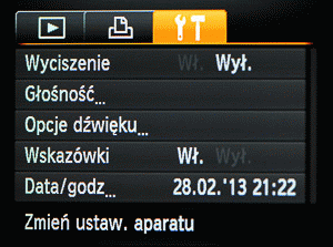

Menu nastaw ogólnych:
  • wyciszenie,
  • głośność,
  • opcje dźwięku,
  • wskazówki,
  • data/godzina,
  • strefa czasowa,
  • jasność LCD,
  • obraz startowy,
  • formatowanie,
  • numery plików,
  • utwórz folder,
  • cofaj obiektyw,
  • oszczędzanie energii,
  • jednostki miary,
  • poziom elektroniczny,
  • standard TV,
  • kontrola HDMI,
  • ustawienie kart Eye-Fi,
  • informacja o prawach autorskich,
  • wyświetl logo certyfikatu,
  • wybór języka,
  • nastawy domyślne.

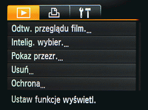

Menu wyświetlania:
Menu wyświetlania
  • odtwórz przegląd filmowy,
  • inteligentne wybieranie,
  • pokaz przeźroczy,
  • usuń,
  • ochrona,
  • obracanie,
  • ulubione,
  • moja kategoria,
  • opcje fotoksiążki,
  • korekta kontrastu,
  • korekta czerwonych oczu,
  • kadrowanie,
  • zmień wielkość,
  • moje kolory,
  • informacja o identyfikacji twarzy,
  • przewijanie,
  • grupa obrazów,
  • auto-obracanie,
  • kontynuuj wyświetlanie,
  • efekt przejścia.

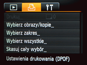

Menu drukowania:
Menu drukowania
  • drukuj,
  • wybierz obrazy/kopie,
  • wybierz zakres,
  • wybierz wszystkie,
  • skasuj cały wybór,
  • opcje drukowania.

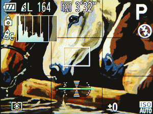

Podczas wykonywania zdjęć przycisk DISP służy do włączania i wyłączania informacji dostępnych na wyświetlaczu lub też całkowitego wyłączenia wyświetlacza.
Podgląd ekranowy
Jest też możliwość wyświetlenia wirtualnej dwuosiowej poziomicy. To element opcjonalny, którego aktywacja odbywa się w menu fotografowania (element „tryby wyświetlania”). Dodatkowo możemy w menu aktywować opcję powiększania punktu, na który nastawiamy ostrość – w momencie wciśnięcia spustu migawki do połowy środkowa część ekranu jest wykorzystana jako lupa powiększająca odpowiedni fragment obrazu.

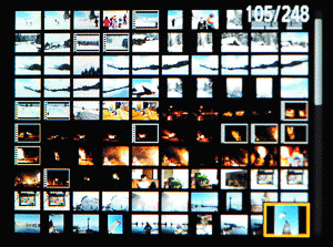

Oczywiście aparat oferuje też przełączenie w tryb miniaturek – do wyboru mamy widok 2×2, 3×3, 6×6 oraz 10×10. Dostępny jest też tryb filtrowania zdjęć według kategorii:
  • ulubione,
  • z określonego dnia,
  • z określonej kategorii,
  • obrazy lub filmy,
  • zdjęć przedstawiających konkretną osobę (wykrytą twarz).

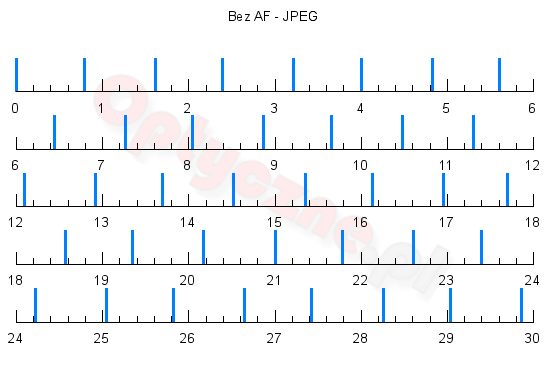

Stabilizacja

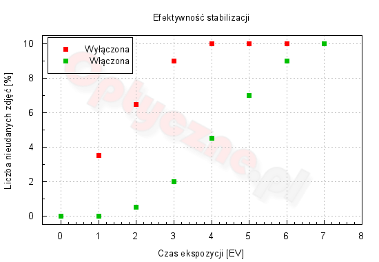

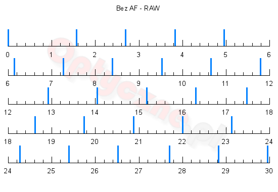

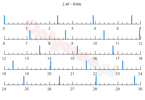

Skuteczność stabilizacji przetestowaliśmy na ekwiwalencie ogniskowej 140 mm, wykonując po kilkadziesiąt zdjęć dla każdego z czasów ekspozycji od 1/125 do 1/2 s (przy stabilizacji włączonej i wyłączonej) i oceniając odsetek zdjęć nieudanych, który wykreśliliśmy w zależności od czasu ekspozycji wyrażonego w EV, przy czym 0 EV odpowiada czasowi 1/125 s. Wyniki prezentujemy poniżej.
Jak widać, największa odległość pomiędzy odpowiadającymi sobie punktami nie jest mniejsza niż 3 EV i taką też wartość uznajemy jako efektywność stabilizacji.

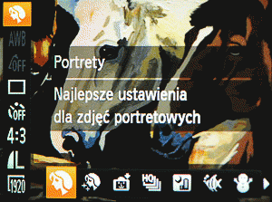

Programy tematyczne
Aparat wyposażony jest w następujące tryby tematyczne:
  • portrety,
  • gładka cera,
  • inteligentna migawka,
  • szybka seria zdjęć HS,
  • sceny nocne ręcznie,
  • pod wodą,
  • śnieg,
  • fajerwerki,
  • panorama.
Programy tematyczne
Tryb „szybka seria zdjęć HS” jest wspomnianym wcześniej ustawieniem, w którym aparat robi zdjęcia JPEG z szybkością 10 kl/s. Tryb „panorama” to wyłącznie wspomaganie kadrowania. By ze składowych zdjęć stworzyć panoramę, musimy po skopiowaniu ich do komputera złożyć je, korzystając z dostarczonego przez producenta aparatu oprogramowania.

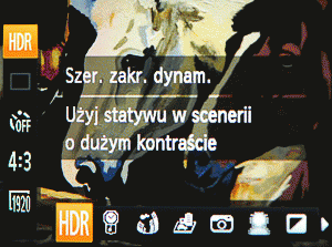

Filtry kreatywne
Aparat G15 dysponuje zestawem kilku filtrów cyfrowych:
Filtry kreatywne
  • HDR,
  • dodanie efektu koloru:
    • sepia,
    • czerń i biel,
    • superżywe kolory,
    • efekt plakatu,
  • nostalgiczne – zdjęcie z wyblakłymi kolorami (siła efektu kontrolowana w 5-stopniowej skali),

Fotografia HDR
Jednym z filtrów kreatywnych jest zdjęcie o wysokiej dynamice (HDR) – polega to na wykonaniu serii ekspozycji i zapisaniu na karcie zdjęcia z nich złożonego. Poniżej przedstawiamy przykład fotografii sceny o wysokiej dynamice.
Canon PowerShot G15 - Użytkowanie i ergonomia Canon PowerShot G15 - Użytkowanie i ergonomia
Filmowanie
Canon G15 potrafi nagrywać klipy w dwóch trybach: natychmiastowym, dostępnym w każdym trybie pracy aparatu oraz dedykowanym wybieranym na kole trybów. Różnica między nimi sprowadza się do liczby dostępnych opcji. Sam proces filmowania rozpoczynamy i kończymy, wykorzystując dedykowany przycisk na obudowie.
Canon G15 oferuje nagrywanie filmów w następującej rozdzielczości:
  • 1920 × 1080 px z szybkością 24 kl/s,
  • 1280×720 px z szybkością 30 kl/s,
  • 640×480 px z szybkością 30 kl/s i 120 kl/s,
  • 320×240 px z szybkością 240 kl/s.
Podczas rejestrowania filmów aparat pozwala redukować dźwięk szumu wiatru, używać stabilizacji obrazu, filtra ND oraz identyfikacji twarzy.
