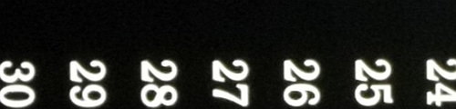

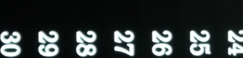

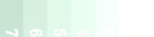

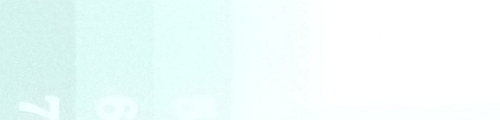

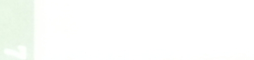

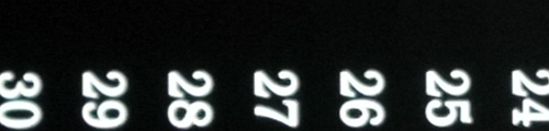

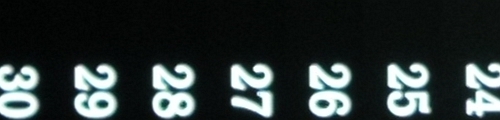

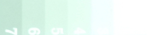

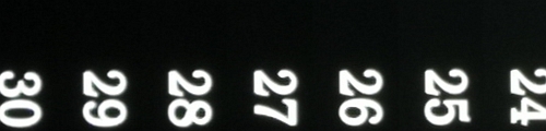

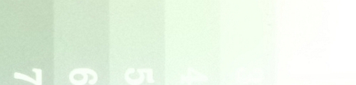

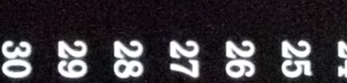

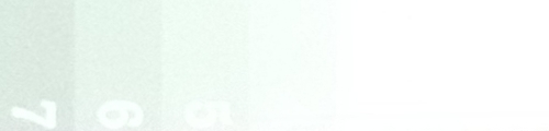

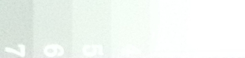

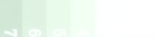

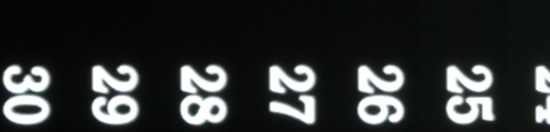

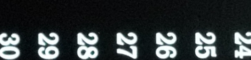

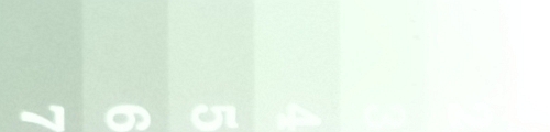

Zakres tonalny na plikach zapisanych w formacie JPEG możemy ocenić wizualnie na wycinkach zdjęć tablicy Stouffer T4110. Odległość pomiędzy sąsiednimi polami szarości wynosi 0.3 EV.
ISO Granica bieli
100 Fujifilm X-E1 - Zakres tonalny
200 Fujifilm X-E1 - Zakres tonalny
400 Fujifilm X-E1 - Zakres tonalny
800 Fujifilm X-E1 - Zakres tonalny
1600 Fujifilm X-E1 - Zakres tonalny
3200 Fujifilm X-E1 - Zakres tonalny
6400 Fujifilm X-E1 - Zakres tonalny
12800 Fujifilm X-E1 - Zakres tonalny
25600 Fujifilm X-E1 - Zakres tonalny

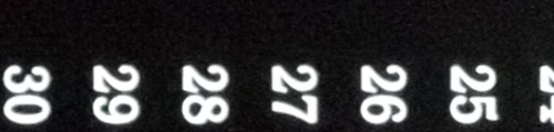

ISO Granica czerni
