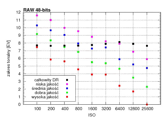

Testy zakresu tonalnego przeprowadzamy w oparciu o zdjęcia tablicy Stouffer T4110, zapisane w formacie RAW i przekonwertowane do 48-bitowych TIFF-ów za pomocą programu dcraw. Wyniki otrzymane dla K-30 prezentujemy na poniższym wykresie. Wartości zakresu tonalnego wyznaczyliśmy dla wysokiej, dobrej, średniej i niskiej jakości obrazu. Odpowiada to stosunkom sygnału do szumu na poziomie 10, 4, 2 i 1. Pokazujemy również całkowity zakres tonalny, który został policzony z plików TIFF wywołanych programem dcraw przy współczynniku gamma równym jeden.
Pentax K-30 - Zakres tonalny
Najlepszy rezultat osiągnięty dla natywnej czułości i wysokiej jakości zdjęć to ok. 7.5 EV. Jest to bardzo dobry wynik, jak na amatorską lustrzankę i nie daje powodów do narzekań. Tyle samo uzyskaliśmy w teście K-01, natomiast K-5 i D5100 wypadły nieco lepiej (odpowiednio 8 i 7.8 EV). Z kolei Canon 600D i Sony Alpha A57 zanotowały rezultaty o 1 EV niższe. Przy stosunku sygnału do szumu wynoszącym 1 zaobserwowany wynik to 11.6 EV dla ISO 100, co oznacza potencjalnie niezłe możliwości uzyskania informacji z ciemnych partii obrazu. Czy tak jest w rzeczywistości, przekonamy się w dalszej części tego rozdziału.

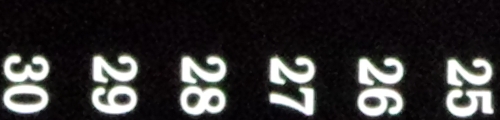

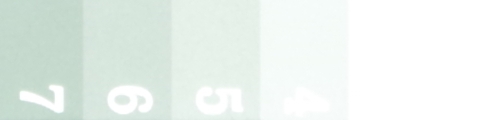

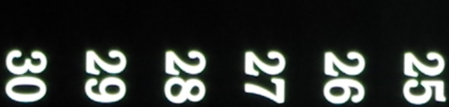

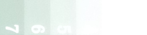

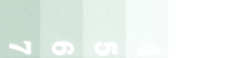

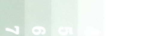

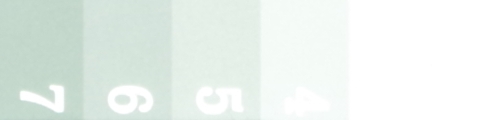

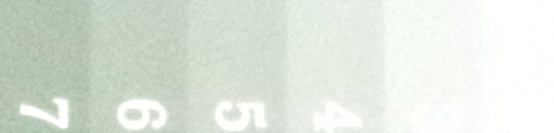

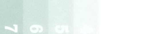

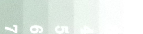

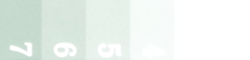

Zakres tonalny na plikach zapisanych w formacie JPEG możemy ocenić wizualnie na wycinkach zdjęć tablicy Stouffer T4110. Odległość pomiędzy sąsiednimi polami szarości wynosi 0.3 EV.
ISO Granica bieli
100 Pentax K-30 - Zakres tonalny
200 Pentax K-30 - Zakres tonalny
400 Pentax K-30 - Zakres tonalny
800 Pentax K-30 - Zakres tonalny
1600 Pentax K-30 - Zakres tonalny
3200 Pentax K-30 - Zakres tonalny
6400 Pentax K-30 - Zakres tonalny
12800 Pentax K-30 - Zakres tonalny
25600 Pentax K-30 - Zakres tonalny

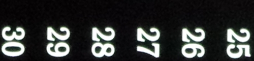

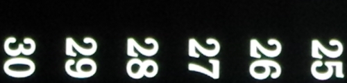

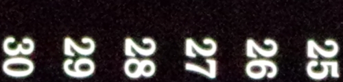

ISO Granica czerni
