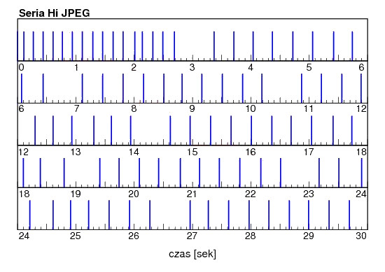

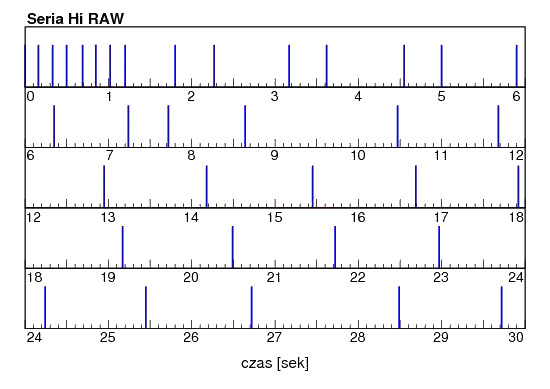

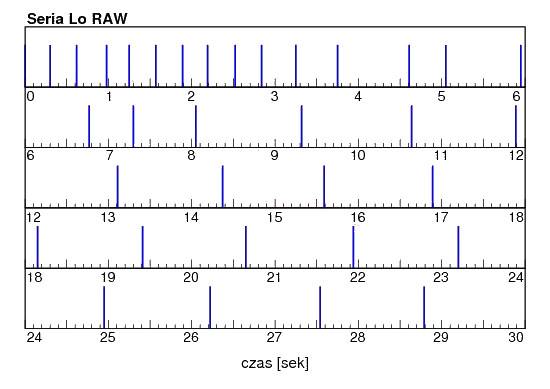

K-30 posiada dwa tryby wykonywania zdjęć seryjnych: Hi (szybkie) oraz Lo (wolne). Deklarowana prędkość rejestracji w przypadku serii szybkiej wynosi 6 kl/s, natomiast wolnej – 3 kl/s.
Test zdjęć seryjnych wykonaliśmy z kartą SanDisk Extreme 8 GB (10 klasy szybkości) przy czułości ustawionej na ISO 1600 i migawce 1/1000 sekundy. Zdjęcia w formacie RAW zajmowały 17.3 MB, a pliki JPEG LARGE w najlepszej jakości o rozdzielczości 4928×3264 pikseli około 6.7 MB. W obu dostępnych trybach wykonaliśmy test na JPEG-ach i RAW-ach, natomiast w trybie Hi sprawdziliśmy również zachowanie aparatu przy zapisie obydwu formatów. Dla trwającej 30 sekund serii otrzymaliśmy następujące rezultaty:
  • seria Hi:
    • 89 zdjęć JPEG LARGE (2.97 kl/s),
    • 35 zdjęć RAW (1.17 kl/s),
    • 25 zdjęć JPEG LARGE + RAW (0.83 kl/s),
  • seria Lo:
    • 34 zdjęcia RAW (1.13 kl/s).
Pentax K-30 - Użytkowanie i ergonomia
Jak widać na powyższych wykresach, deklarowana prędkość rejestracji w serii Hi utrzymuje się nieco ponad 2.5 s (format JPEG) lub ponad 1 s (format RAW). W przypadku JPEG-ów, po zapełnieniu bufora, zdjęcia wykonywane są w seriach po 10 szt. z ponad pół sekundową przerwą pomiędzy nimi. Liczba wykonanych zdjęć w ciągu 30 s jest w obu seriach Hi i Lo (zarówno dla plików JPEG jak i RAW) praktycznie taka sama. Ogólnie rzecz biorąc, wyniki jakie zanotował testowany Pentax są bardzo przyzwoite, jak na lustrzankę tej klasy. Nie sposób jednak nie zauważyć, że w innym aparacie z tego segmentu, mianowicie Sony Alpha SLT-A57, prędkość rejestracji zdjęć seryjnych jest zauważalnie wyższa. W Sony jednak, jest to bezpośrednio związane z z technologią nieruchomego lustra, o czym pisaliśmy w teście tego modelu.

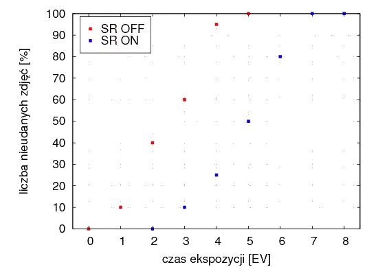

Testując stabilizację obrazu dla różnych wartości czasu ekspozycji wykonujemy serię minimum 20 zdjęć na każdym czasie ekspozycji z szerokiego zakresu czasów. Serię robimy raz z włączoną, a drugi raz z wyłączoną stabilizacją. Następnie sprawdzamy, ile zdjęć w danej serii jest poruszonych. Otrzymane wyniki prezentujemy w formie procentowej stosunku liczby zdjęć poruszonych do całkowitej liczby zdjęć w serii. Odległość między dwoma krzywymi na wykresie jest miarą skuteczności stabilizacji. Zero na skali poziomej odpowiada najkrótszej ekspozycji czyli czasowi 1/160 sekundy. Test wykonywany był z obiektywem Pentax-smc DA* 16–50 mm f/2.8 AL ED IF SDM ustawionym na 50 mm.
Skuteczność systemu redukcji drgań oceniamy na ok. 2.5 EV. W teście Pentaksa K-5 zanotowaliśmy wynik niższy o ok. 0.5 EV. Z kolei Pentax K-01 oraz Sony Alpha A57 wypadły lepiej o 1 EV, zatem rezultat, jaki osiągneliśmy za pomocą K-30 jest umiarkowanie zadowalający.

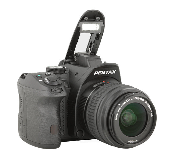

Lampa błyskowa
Lampa błyskowa w K-30 podnosi się dość wysoko nad korpus aparatu. Jej liczba przewodnia to 12 m (przy ISO 100), a pokrywa ona swym zasięgiem kąt odpowiadający obiektywowi o ekwiwalencie ogniskowej 28 mm. Kompensacja mocy błysku zawiera się w przedziale od −2 do +1 EV, a najkrótszy czas synchronizacji wynosi 1/180 s. Pomiar błysku działa na bazie automatyki P-TTL. Lampa może pracować w następujących trybach:

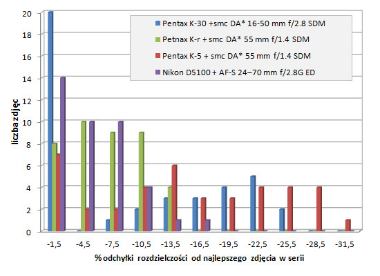

Standardowo w teście celności autofokusa wykonujemy serię 40 zdjęć. Przysłonę w obiektywie ustawiamy na f/2.8 i fotografujemy tablicę rozdzielczości, każdorazowo przeogniskowując obiektyw. Wyniki przedstawiamy w postaci histogramu, który prezentuje procentowe wartości odchyłek od najlepszego pomiaru MTF50 w serii.
Z wykresu widać, że nie mamy większych powodów by narzekać na skuteczność systemu AF. Liczba zdjęć o najlepszej ostrości (odchyłka −1.5%) wynosi aż 20, co w naszych testach nie zdarza się zbyt często. Warto również dodać, że szybkość działania modułu AF jest subiektywnie rzecz ujmując wysoka. Nie wiemy na ile dokładnie został on przeprojektowany w stosunku do poprzednika, czy też modelu K-5, ale nową konstrukcję można śmiało określić mianem udanej.
