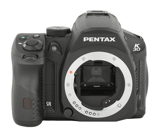

Korpus Pentaksa K-30 nie został aż tak odważnie zaprojektowany jak K-01, jednak nie sposób odmówić mu ciekawej stylistyki. Obudowę wykonano z tworzywa poliwęglanowego oraz stali nierdzewnej. Sprawia dobre wrażenie dzięki solidnemu wykonaniu i sztywności konstrukcji. Uchwyt oraz lewą ściankę korpusu pokryto gumą, która zapewnia dłoniom dobrą przyczepność. Interesującym rozwiązaniem jest zastosowane w kilku miejscach wykończenia elementów przypominającego perforację. Znalazło się ono częściowo na rękojeści, wspomnianej już lewej ściance obudowy, a także na powierzchni przeznaczonej na kciuk prawej dłoni. To nie koniec stylistycznych ciekawostek. Symetrycznie po obu stronach bagnetu fragment ścianki aparatu jest pokarbowany. Te zabiegi estetyczne być może mają na celu zapewnienie lepszego chwytu, jednak naszym zdaniem chodzi przede wszystkim o niecodzienny design. I to się Pentaksowi w pewnym stopniu udało osiągnąć.
Aparat, który otrzymaliśmy do testów, jest jedną z trzech oferowanych na rodzimym rynku wersji kolorystycznych. Oprócz czarnego, dostępne są także odmiany w barwach niebiesko-czarnych i biało-czarnych. Egzemplarze przeznaczone na rynek japoński występują dodatkowo w kilku innych kolorach (np. żółtym czy pomarańczowym).
Pentax K-30 - Budowa, jakość wykonania i funkcjonalność
Wartym podkreślenia jest fakt, że korpus K-30 został uszczelniony, co oznacza, że jest odporny na kurz i wodę. W tej klasie aparatów nie jest to popularny zabieg i być może zwiększy to zainteresowanie na rynku tym modelem. Należy jednak pamiętać o stosowaniu odpowiednich obiektywów, oznaczonych symbolem WR (Weather Resistant), czyli zabezpieczonych przed wpływem czynników atmosferycznych.

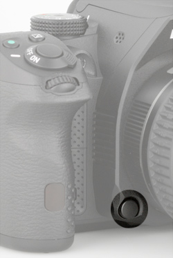

Złącze wężyka spustowego umieszczono na prawej ściance korpusu, zamykane solidną, ciasno przylegającą gumową zaślepką. Powyżej, znajduje się slot na kartę pamięci SD (obsługiwane są również standardy SDHC i SDXC).

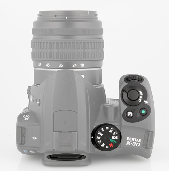

W górnej części korpusu znajduje się spust migawki aparatu otoczony dźwignią włącznika. Przed nimi, już praktycznie na rękojeści, umieszczono przednie kółko sterujące. Przyciski kompensacji ekspozycji oraz „zielony” (resetujący ustawione wartości) zlokalizowano poniżej spustu migawki. Ponad wizjerem umieszczono suwak korekcji dioptrii. Kółko trybów pracy aparatu usytuowano po prawej stronie lampy błyskowej. Zawiera ono następujące pozycje:
  • P – automatyczna ekspozycja,
  • Sv – priorytet czułości,
  • Tv – priorytet migawki,
  • Av – priorytet przysłony,
  • TAv – priorytet czasu i przysłony,
  • M – tryb manualny,
  • B – tryb Bulb,
  • U1 i U2 – ustawienia własne.
  • SCN – tryb sceny (do wyboru są następujące opcje: Portret, Pejzaż, Makro, Ruchomy obiekt, Portret nocny, Zachód, Błękit nieba, Las, Scena nocna, Scena nocna HDR, Zdjęcie nocne, Żywność, Zwierzęta, Dzieci, Plaża i śnieg, Podświetlona sylwetka, Świece, Oświetlenie sceny, Muzeum),
  • tryb zielony Auto,
  • tryb filmowania.

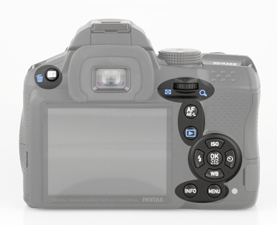

Układ przycisków tylnej ścianki nieco się zmienił w stosunko do modelu K-r. Obok prawego górnego rogu wyświetlacza znajduje się tylne pokrętło sterujące. Pod nim umieszczono dwa przyciski: blokadę AF/AE-L oraz wejście do trybu przeglądania zdjęć. Wybierak wielofunkcyjny stanowią cztery klawisze służące do przemieszczania się po menu aparatu, a także zatwierdzający guzik OK pośrodku. Oprócz roli nawigacyjnej, przyciski te pełnią również inne funkcje, wymienione poniżej:
  • w górę – zmiana czułości ISO,
  • w dół – zmiana balansu bieli,
  • w lewo – opcje dot. lampy błyskowej,
  • w prawo – tryb pracy migawki aparatu (zwykły, samowyzwalacz, zdjęcia seryjne, bracketing, wyzwalanie pilotem),
  • OK – powiększenie obrazu w trybie live view i MF, a także zmiana punktu AF.
Pod wybierakiem znajduje się przycisk INFO oraz MENU. Pierwszy służy do przełączania trybu wyświetlania obrazu na LCD, zarówno podczas fotografowania, jak i przeglądania zdjęć. Drugi natomiast, jak wskazuje nazwa, umożliwia na wejście do menu aparatu. Po lewej stronie wizjera umieszczono klawisz uruchamiający tryb live view, lub pozwalający na kasowanie zdjęć w trybie przeglądania.

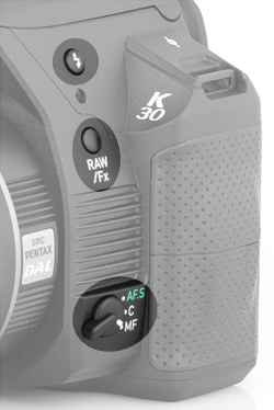

Po prawej stronie mocowania obiektywu umieszczono tylko jeden przycisk – blokadę bagnetu. Z kolei na lewej ściance korpusu zgromadzono guzik podnoszący lampę błyskową, dźwignię trybu pracy autofokusu oraz przełącznik RAW/Fx. Do ostatniego z wymienionych przycisków można przyporządkować jedną z kilku wymienionych niżej funkcji:
  • Zmiana formatu pliku,
  • Bracketing ekspozycji,
  • Podgląd optyczny (podgląd po przymknięciu przysłony),
  • Podgląd cyfrowy,
  • Dostosowywanie kompozycji,
  • Aktywne pole AF.

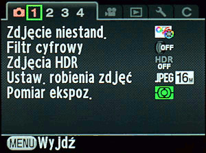

Menu Pentaksa K-30 jest bogate w opcje, które znakomicie pozwalają na dopasowanie sposobu działania aparatu do potrzeb użytkownika. Wszystkie funkcje zgromadzono w 13 zakładkach podzielonych na 5 grup: opcje fotografowania, filmowania, przeglądania, ustawienia aparatu oraz ustawienia niestandardowe. Poniżej prezentujemy poszczególne elementy kolejnych zakładek.

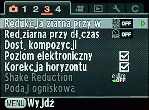

Menu fotografowania:
  • Zdjęcie niestandardowe (profile obrazu),
  • Filtr cyfrowy,
  • Zdjęcia HDR,
  • Ustawienia robienia zdjęć (format, rozdzielczość, jakość, przestrzeń barw),
  • Pomiar ekspozycji – matrycowy, centralnie ważony, punktowy,
  • Ustawienia AF,
  • Korekta obiektywu – korekta dystorsji i aberracji chromatycznej,
  • Wielokrotna ekspozycja – złożenie zdjęcia z maksymalnie 9 ujęć plus opcja automatycznego dostosowania ekspozycji,
  • Zdjęcia z przedziałem czasu – ustawienie: przedziału czasu, liczby zdjęć, czasu rozpoczęcia serii,
  • Ustawienia zakresu dynamicznego – kompensacja prześwietlenia i cienia,
  • Redukcja ziarna przy wysokim ISO,
  • Redukcja ziarna przy długich czasach,
  • Poziom elektroniczny,
  • Korekcja horyzontu,
  • Shake Reduction (stabilizacja),
  • Podaj ogniskową (dla obiektywów bez CPU),
  • Podgląd na żywo,
  • Natychmiastowy podgląd,
  • Programowanie e-pokrętła,
  • Programowanie przycisków,
  • Pamięć,
  • GPS,
  • Zapisz tryb USER.

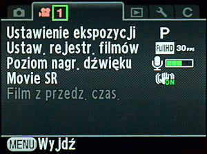

Menu filmowania:
  • Ustawienie ekspozycji,
  • Ustawienia rejestracji filmów,
  • Poziom nagrywania dźwięku,
  • Movie SR (stabilizacja podczas nagrywania filmów),
  • Film z przedziałem czasowym.

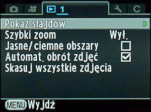

Menu odtwarzania:
  • Pokaz slajdów,
  • Szybki zoom,
  • Jasne/ciemne obszary,
  • Automatyczny obrót zdjęć,
  • Skasuj wszystkie zdjęcia.

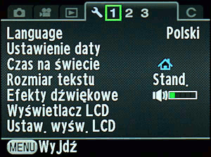

Menu ustawień aparatu:
  • Język,
  • Ustawienie daty,
  • Czas na świecie,
  • Rozmiar tekstu,
  • Efekty dźwiękowe,
  • Wyświetlacz LCD,
  • Ustawienia wyświetlacza LCD,
  • Redukcja migotania,
  • Opcje interfejsu (wyjście wideo i połączenie USB),
  • Nazwa folderu,
  • Utwórz nowy folder,
  • Prawa autorskie – możliwość zapisania w EXIF-ie autora zdjęcia i właściciela praw autorskich,
  • Automatyczne wyłączanie,
  • Reset,
  • Typ baterii – Auto, Litowe, Niklowo-wodorkowe, Alkaliczne,
  • Odwzorowanie pikseli,
  • Usuwanie kurzu,
  • Czyszczenie czujnika – uniesienie lustra,
  • Format karty SD,
  • Informacje o sprzęcie/opcje.

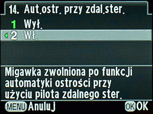

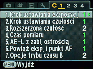

Ustawienia niestandardowe:
  • 1. Krok ustawień ekspozycji,
  • 2. Krok ustawień czułości,
  • 3. Rozszerzona czułość,
  • 4. Czas pomiaru,
  • 5. Blokada ekspozycji przy zablokowanej ostrości,
  • 6. Powiązanie punktu automatycznej ostrości i ekspozycji,
  • 7. Opcje trybu czasu B,
  • 8. Kolejność bracketingu,
  • 9. Bracketing jednym naciśnięciem,
  • 10. Balans bieli podczas korzystania z lampy błyskowej,
  • 11. Automatyczny balans bieli przy sztucznym świetle,
  • 12. Krok temperatury barwowej,
  • 13. Nakładanie obszaru AF,
  • 14. Automatyka ostrości w czasie zdalnego sterowania,
  • 15. Ustawienie AF.S,
  • 16. Ustawienie AF.C,
  • 17. Zwolnienie migawki podczas ładowania lampy błyskowej,
  • 18. Błysk w trybie bezprzewodowym,
  • 19. Zapis informacji o obrocie,
  • 20. Zapisz położenie menu,
  • 21. Przechwytywanie ostrości,
  • 22. Precyzyjna regulacja AF,
  • 23. Użycie pierścienia przysłony,
  • Resetuj ustawienia funkcji niestandardowych.

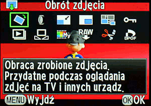

Podczas przeglądania zdjęć, przy pomocy przycisku WB możemy uruchomić menu edycji zdjęć. Opcje tam zgromadzone są następujące:
  • Obrót zdjęcia,
  • Filtr cyfrowy,
  • Zmiana wielkości,
  • Przycinanie,
  • Indeks,
  • Zabezpiecz,
  • Pokaz slajdów,
  • Zapisz jako ręczny balans bieli,
  • Zapisz krosowanie,
  • Obróbka RAW,
  • Edycja filmu,
  • DPOF (opcje wydruku bezpośredniego).

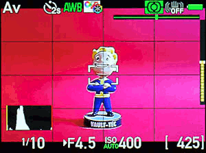

W K-30 zastosowano 3-calowy monitor TFT o rozdzielczości 921 tysięcy punktów. Do jego pracy nie mamy żadnych zastrzeżeń. Wyświetlany przez niego obraz jest ostry i wyrazisty, a odzwierciedlane kolory są naturalne. Istnieje opcja regulacji jasności LCD w 15-stopniowej skali oraz kalibracji koloru (dwie, również 15-stopniowe skale: B-A – niebieski-bursztynowy oraz G-M – zielony-magenta). Kąty widzenia wyświetlacza są dość szerokie i nie dają powodów do narzekań.

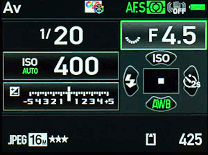

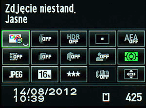

Podstawowy ekran informacyjny w trybie fotografowania prezentuje parametry naświetlania (czas migawki, wartość przysłony i czułości ISO), a także inne dane, np. rozmiar, jakość i format zdjęć, tryb fotografowania, autofokusu i balansu bieli, suwak ekspozycji itd. Przy pomocy przycisku INFO możemy przełączać pomiędzy widokiem ekranu stanu, panelu sterowania, cyfrowej poziomicy, danych GPS oraz wyłączyć ekran.
Panel sterowania to zbiór kilkunastu opcji, stanowiących menu funkcyjne aparatu. Wśród nich znajdziemy następujące ustawienia:

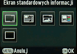

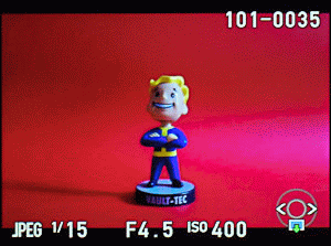

Wyboru sposobu wyświetlania zdjęcia dokonujemy również przy pomocy przycisku INFO. Dostępnych jest pięć wariantów:
  • ekran standardowych informacji,
  • ekran szczegółowych informacji,
  • ekran histogramu,
  • ekran histogramu RGB,
  • ekran bez informacji.
Zdjęcia możemy powiększać (maksymalny dostępny zoom podglądu wynosi 16x) przy pomocy tylnego kółka sterującego. Ponadto, służy ono do włączania widoku miniatur, których liczbę (2×2, 3×3, 4×4, 6×6, 9×9) zmieniamy korzystając z przycisku INFO. Przewidziano także przeglądanie zdjęć w poszczególnych folderach oraz w widoku kalendarza.

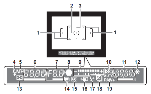

Celownik pentapryzmatyczny w K-30 pokrywa ok. 100% pola widzenia, charakteryzuje się powiększeniem 0.92x, a jego punkt oczny wynosi 21.7 mm. Zakres regulacji dioptrii zawiera się w przedziale od −2.5 do 1.5 1/m. Korzystanie z wizjera jest bardzo wygodne, ponieważ subiektywnie rzecz ujmując, oglądany przez niego obraz jest dość duży i jasny. Po wciśnięciu spustu migawki do połowy, wybrane punkty AF są podświetlane, co niewątpliwie stanowi udogodnienie. Poniżej prezentujemy schemat wizjera pochodzący z instrukcji obsługi aparatu.
1 – ramka AF, 2 – ramka pomiaru punktowego, 3 – punkt automatyki ostrości, 4 – wskaźnik lampy błyskowej, 5 – tryb ustawiania ostrości, 6 – czas migawki, 7 – wartość przysłony, 8 – wskaźnik ostrości, 9 – linijka ekspozycji, 10 – ISO / ISO Auto, 11 – czułość / pozostała liczba zdjęć, 12 – blokada ekspozycji, 13 – zmiana punktu ostrości, 14 – wielokrotna ekspozycja, 15 – pomiar ekspozycji, 16 – Shake Reduction, 17 – kompensacja ekspozycji błysku, 18 – kompensacja ekspozycji / bracketing ekspozycji, 19 – format pliku.
