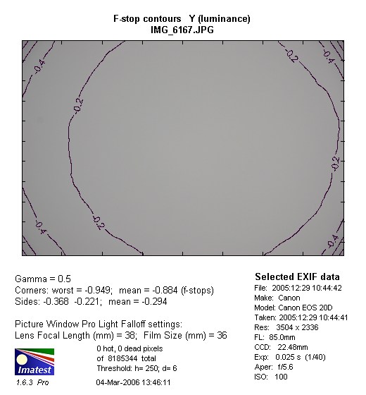

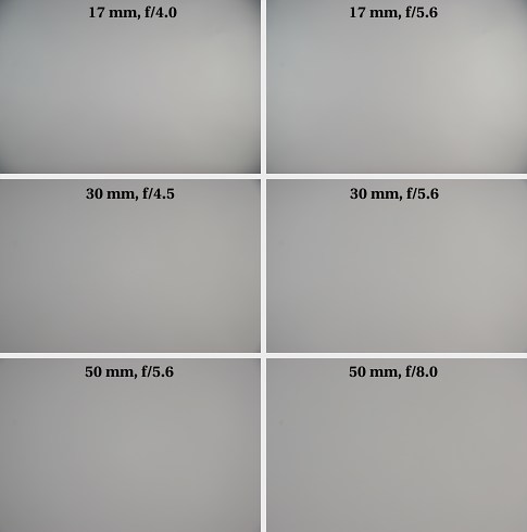

Winietowanie jest wyraźnym problemem dla ogniskowej 17 mm. Przy maksymalnym otworze względnym, spadek jasności w rogach wynosi aż 44% (1.68 wartości przesłony). Przymykanie pomaga, lecz problem nie znika, bo dla f/5.6 spadek jasności wynosi 33%, przy f/8 - 27%, a przy f/11 wciąż 23%.
Canon EF-S 17-85 mm f/4-5.6 IS USM - wzloty i upadki. - Winietowanie
Sytuacja wyraźnie poprawia się dla większych ogniskowych, gdzie przy maksymalnie otwartej przesłonie notujemy spadek jasności w rogach od 20 do 26%. Z tym, że dla ogniskowych 50-85 mm przymknięcie przesłony o jedną działkę pomaga w znacznym stopniu, niwelując pociemnienie do 10%, a w przypadku 30 mm, podobnie jak dla 17 mm, przymykanie pomaga tylko nieznacznie i żeby osiągnąć poziom 10% musimy dojść aż do przesłony f/16.
