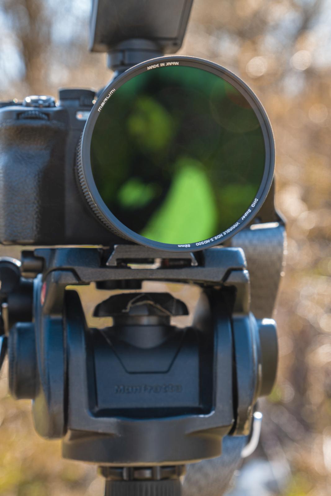

Jeśli natomiast chodzi o filtry regulowane, to dotychczas na polskim rynku oferowane były filtry z linii Creation o parametrach ND 2.5-500 oraz ND 40-4000. Niedawno dołączył też do nich model DHG Super ND 2.5-500, który został wykorzystany do wykonania zamieszczonych poniżej demonstracji praktycznych.

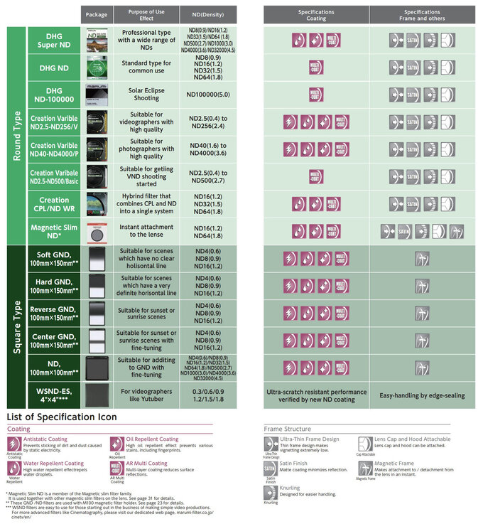

Oto jak prezentuje się porównanie poszczególnych cech i parametrów między poszczególnymi liniami stałych filtrów szarych Marumi:
FIltry stałe Marumi ND
linia EXUS
linia DHG Super
linia DHG
powłoki antyrefleksyjne
TAK
TAK
TAK
powłoka antystatyczna
 TAK
powłoka hydrofobowa
TAK
TAK
powłoka oleofobowa
TAK
TAK
pierścień typu slim
TAK
TAK
TAK
matowa ramka
TAK
TAK
TAK
radełkowany pierścień
TAK
TAK
TAK
Tak natomiast wygląda sytuacja w przypadku dostępnych na naszym rynku regulowanych filtrów szarych:
Filtry regulowane
Marumi Vari ND
Linia DHG Super
Filtr Marumi Creation Basic ND2.5-500
Filtr Marumi Creation Video ND2.5-256
Filtr Marumi Creation Photo ND40-4000
TAK
TAK
TAK
TAK
TAK
TAK
powłoka hydrofobowa
TAK
TAK
TAK
powłoka oleofobowa
TAK
TAK
TAK
pierścień typu slim
TAK
TAK
TAK
TAK
matowa ramka
TAK
TAK
TAK
TAK
TAK
TAK
TAK
TAK
Na koniec tej sekcji zamieszczamy jeszcze pelną listę filtrów szarych Marumi – zarówno tych nakręcanych, jak i magnetycznych, wraz z informacjami o dostępnych gęstościach i technologiach.
