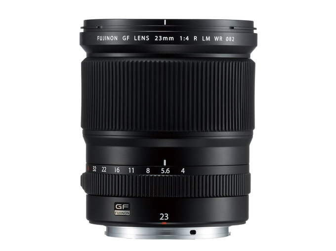

Nie brakuje także stałoogniskowych obiektywów szerokokątnych, przydatnych w fotografii krajobrazowej, czy architektury, takich jak Fujinon GF 23 mm f/4 R LM WR i Fujinon GF 30 mm f/3.5 R WR. Pierwszy to odpowiednik 18 mm (pole widzenia 99.9 stopnia), a drugi 24 mm (74 stopni) dla formatu pełnoklatkowego. Obydwa wyposażono w pierścień przysłony oraz uszczelnienia.

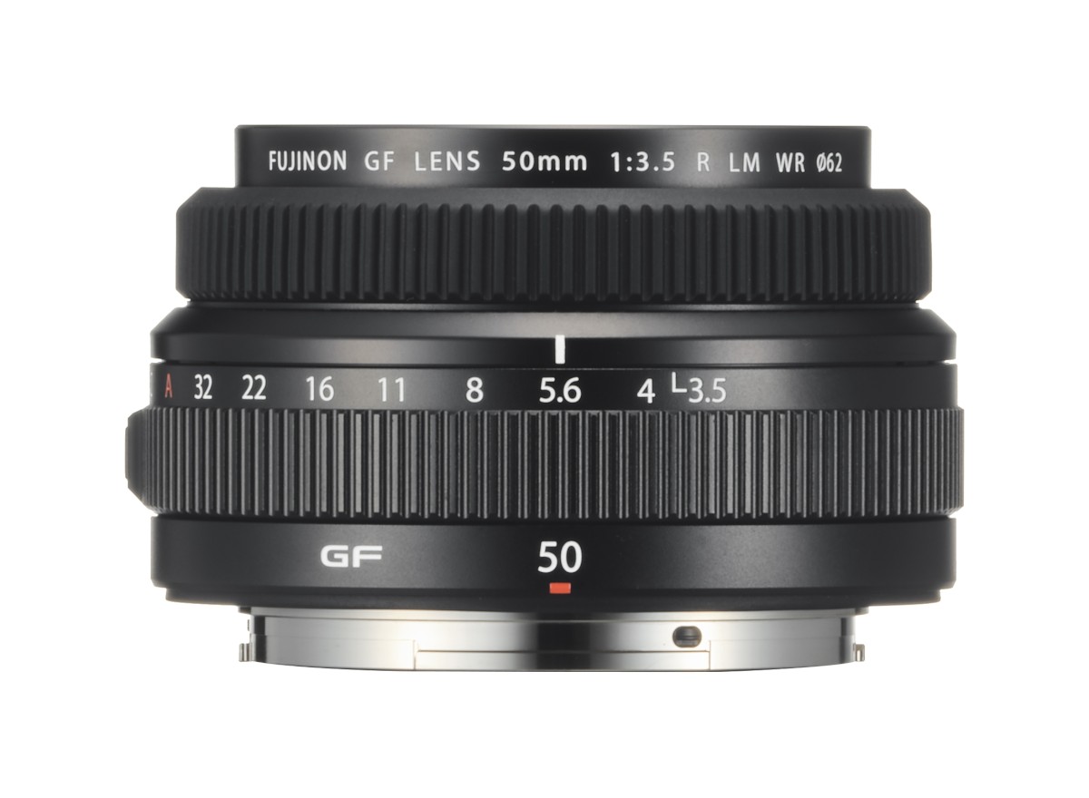

Wyróżnienie dla najmniejszego i najlżejszego obiektywu w systemie GFX bez wątpienia przypadnie Fujinonowi GF 50 mm f/3.5 R LM WR (ekwiwalent 40 mm), ważącemu zaledwie 335 gramów. Biorąc pod uwagę wielkość matrycy w bezlusterkowcach GFX, a zatem większe koło obrazowania, instrument ten można uznać niemalże za „naleśnik”. Po zamontowaniu na korpusie odstaje on na zaledwie 48 mm, także jeśli ktoś poszukuje naprawdę kompaktowego obiektywu GFX, model 3.5/50 nie ma sobie równych. Mimo skromnych wymiarów, inżynierowie Fujifilm zmieścili pierścień przysłony, silnik liniowy i uszczelnienia.

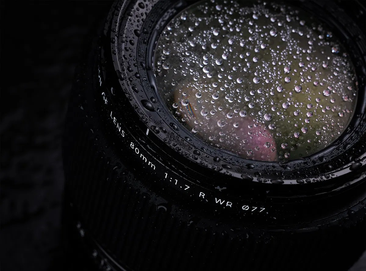

Kolejne dwie stałki wyróżniają się jedną, zasadniczą cechą - światłosiłą wynoszącą f/1.7, co czyni je najjaśniejszymi obiektywami w systemie GFX. Nie ma zatem wątpliwości, że sprawdzą się w sytuacjach gdy światła brakuje, a wciąż potrzebujemy uzyskać wysokiej jakości materiał. Mowa tu oczywiście o modelach Fujinon GF 80 mm f/1.7 R WR (odpowiednik 63 mm) oraz Fujinon GF 55 mm f/1.7 R WR (odpowiednik 44 mm). Oba można wykorzystać jako krótkie portretówki, które zapewnią przyjemne dla oka rozmycie tła.
Obiektywy średnioformatowe Fujifilm GFX - Obiektywy średnioformatowe Fujifilm GFX
Oba wyposażono w pierścień przysłony i uszczelnienia. Model 1.7/55 może się pochwalić 11-listkową przysłoną kołową.

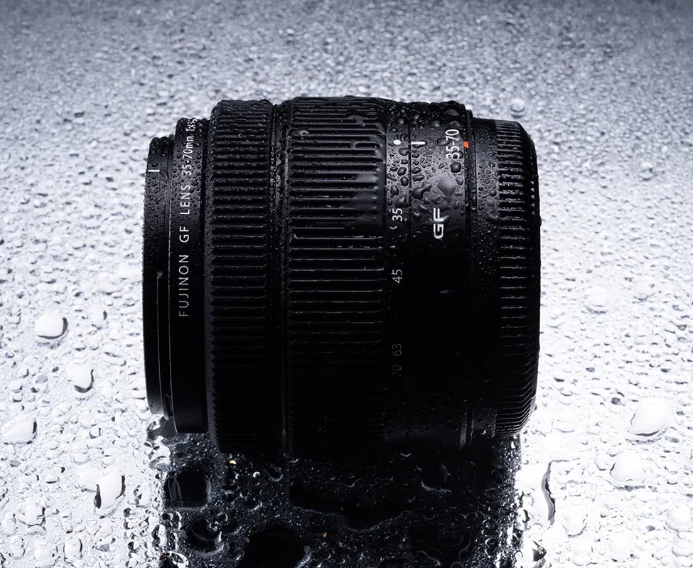

Jeśli chodzi o modele zmiennoogniskowe, do grona obiektywów tzw. standardowych zaliczymy trzy, które naszym zdaniem pasują do tej grupy. Pierwszy, Fujinon GF 35-70 mm f/4.5-5.6 WR, da kąt widzenia odpowiadający pełnoklatkowemu zakresowi 28-55 mm. Można go zatem uznać za obiektyw podstawowy o bardzo szerokim spektrum zastosowań. Na jednym krańcu mamy bowiem dość szeroki kąt 76 stopni, a na drugim – zbliżone do standardu 42.7 stopnia.

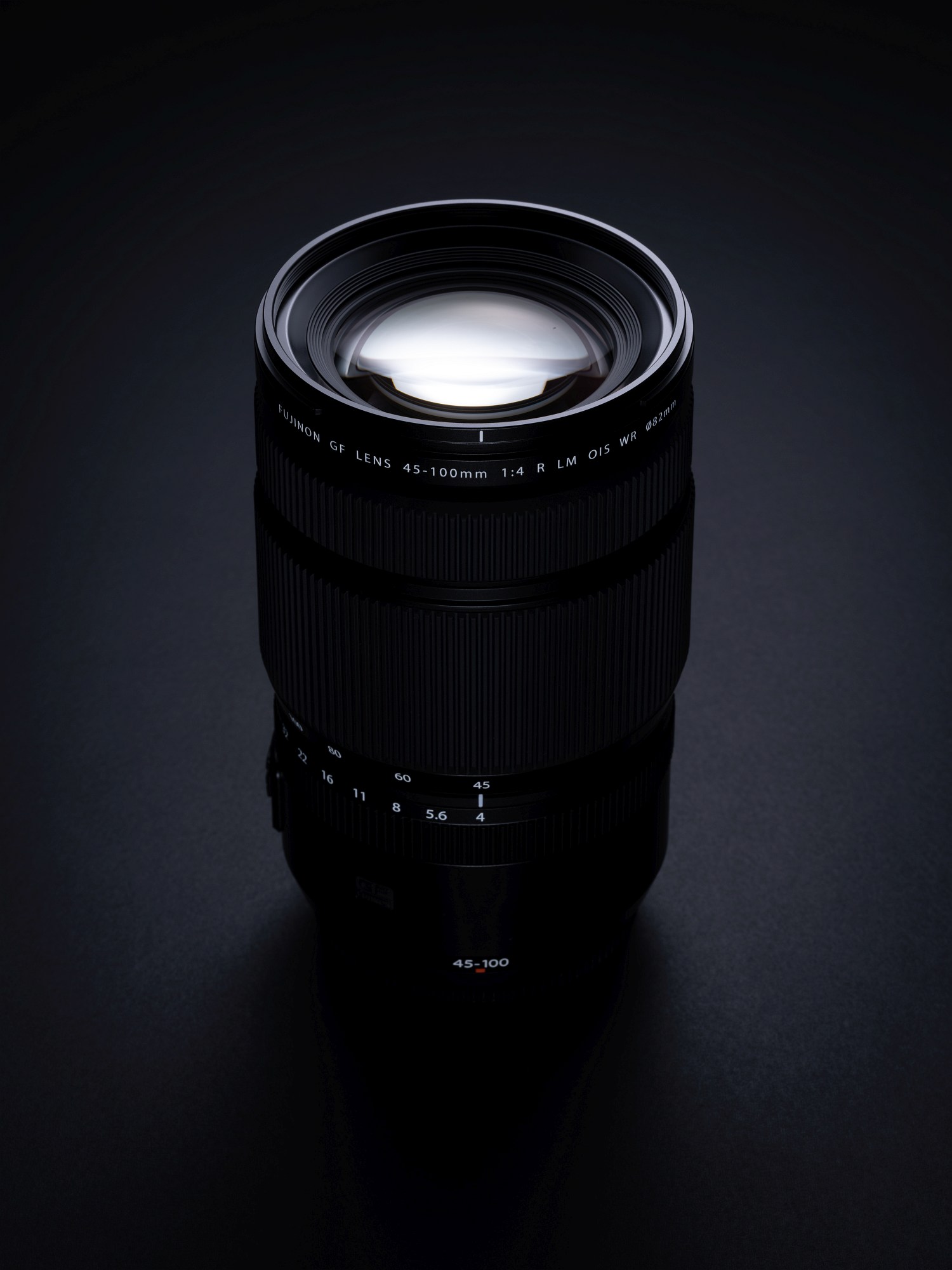

O ile dwa wymienione wyżej instrumenty są dość zbliżone jeśli chodzi o ogniskowe, trzeci zoom, Fujinon GF 45-100 mm f/4 R LM OIS WR daje większe zbliżenia. W formacie pełnoklatkowym, stanowi on odpowiednik zakresu 35-80 mm, a zatem od wspomnianej wcześniej, reporterskiej 35-tki, do krótkiego teleobiektywu. Ci twórcy, którzy operują w okolicach standardowej ogniskowej, ale potrzebują mniejszych kątów widzenia (np. ze względu na większą odległość od fotografowanych lub filmowanych obiektów) powinni zainteresować się właśnie tym modelem. Podobnie jak zoom 4/32-64, ten także ma stałą światłosiłę, pierścień przysłony i silnik liniowy, a dodatkowo także stabilzację.
Wszystkie trzy wymienione wyżej instrumenty wyposażono w kołowe, 9-listkowe przysłony oraz uszczelnienia. Dzięki dużej wszechstronności, świetnie nadają się do fotografowania życia codziennego, portretów, krajobrazów i przyrody.

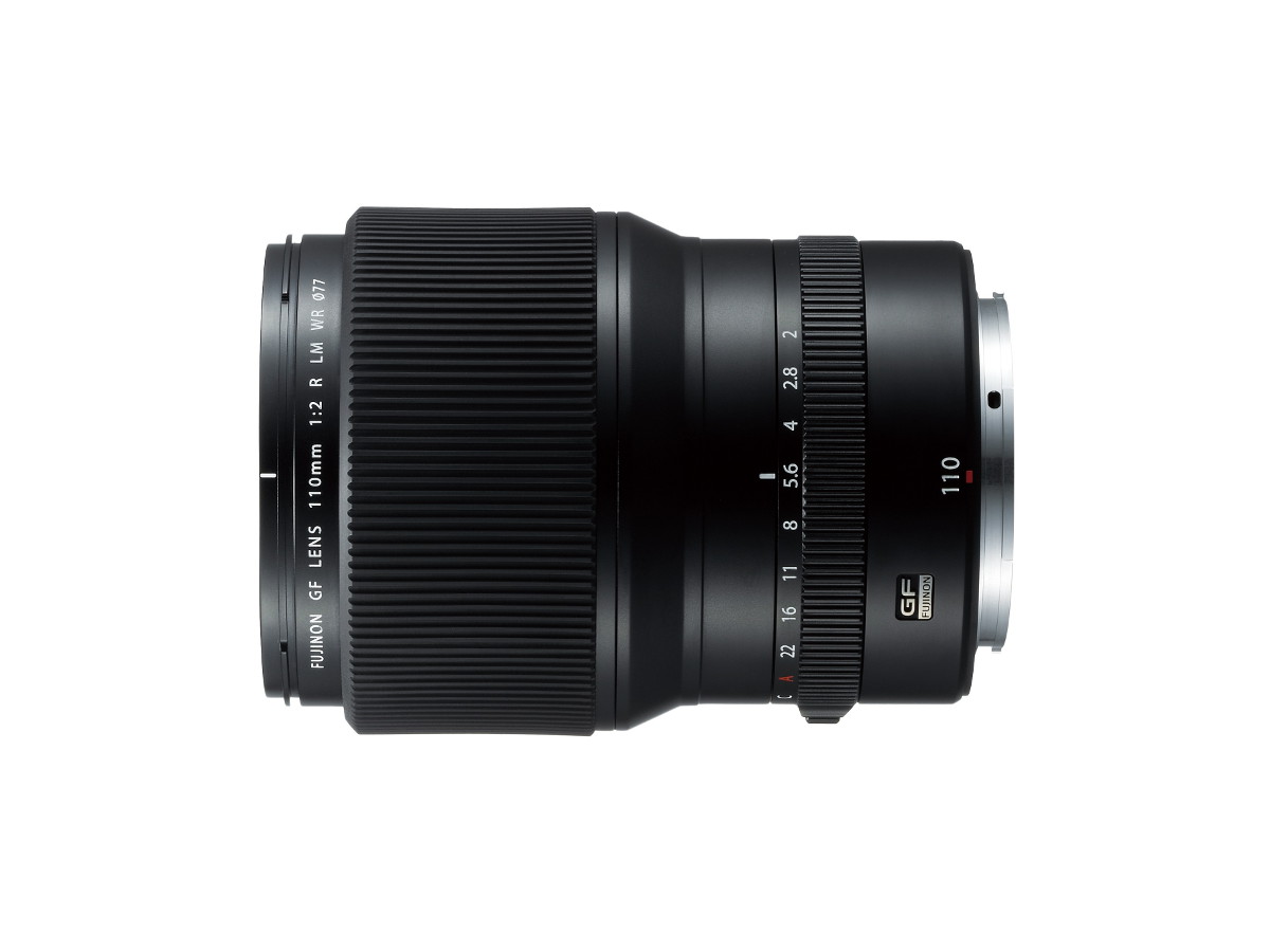

Jeśli chodzi o to ostatnie zastosowanie, klasycznym obiektywem tego typu w systemie GFX będzie bez wątpienia Fujinon GF 110 mm f/2 R LM WR. Jego kąt widzenia odpowiada pełnoklatkowej ogniskowej 87 mm, zatem bardzo blisko tradycyjnej 85-tki. 110-tka to instrument jasny i bardzo ostry, sprawdzi się zatem świetnie w ukazaniu najdrobniejszych detali fotografowanych osób.

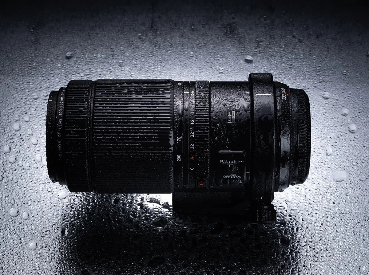

Przechodząc do typowych teleobiektywów, czyli zoptymalizowanych do wykonywania zdjęć oddalonych obiektów, mamy do wyboru trzy instrumenty: zoom i dwie stałki. Ten pierwszy to Fujinon GF 100-200 mm f/5.6 R LM OIS WR, pokrywający zakres 79-158 mm dla formatu 35 mm. Podobnie jak w 2/110 i 4/120, znajdziemy w nim pierścień przysłon, liniowy silnik autofokusa oraz uszczelnienia, przydatne przy użytkowaniu w plenerze. Wyposażono go także w optyczną stabilizację. Przydatny może się również okazać limiter ostrości, ograniczający zakres pracy autofokusa od 5 metrów (zamiast minimalnych 60 cm).

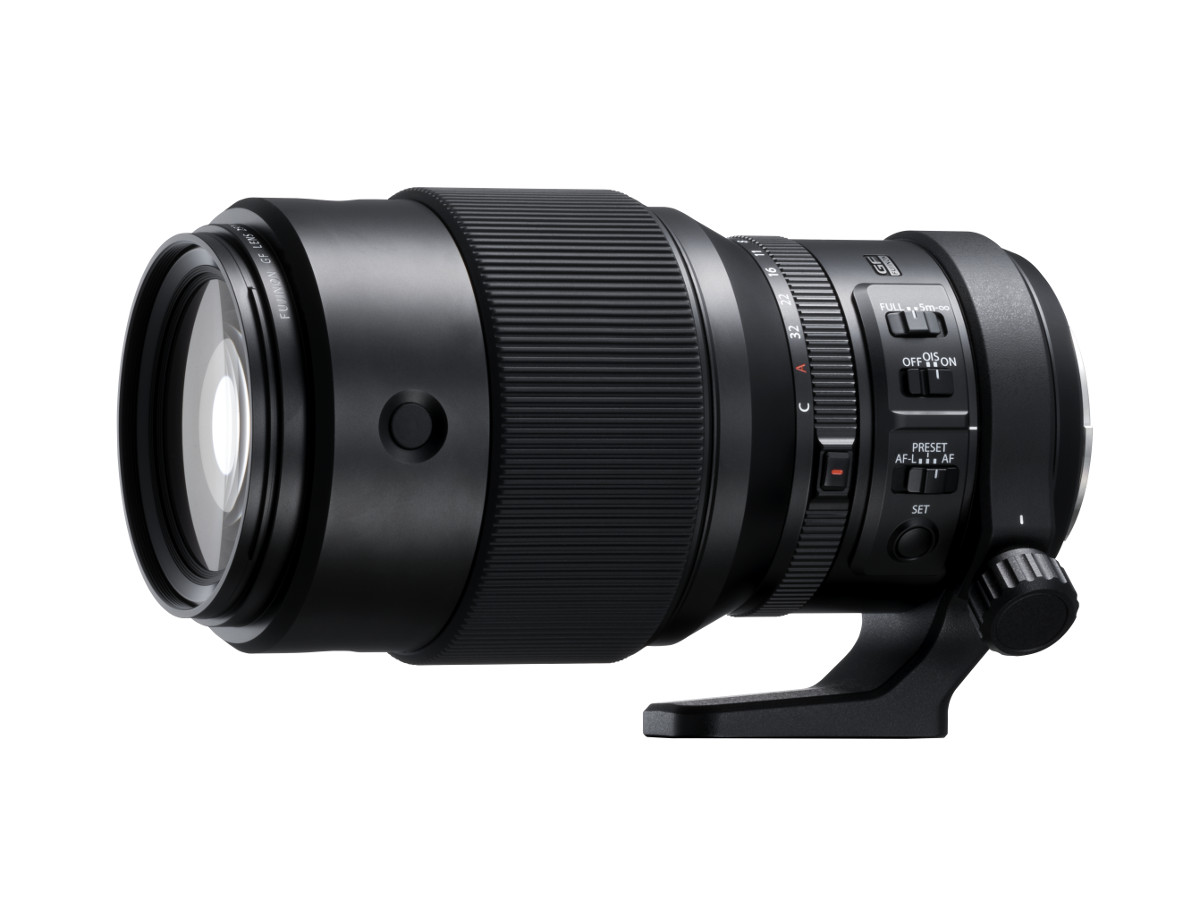

W portfolio teleobiektywów Fujifilm dla systemu GFX, mamy jeszcze dwa instrumenty stałoogniskowe: Fujinon GF 250 mm f/4 R LM OIS WR oraz najnowszy, zaprezentowany w maju br.: Fujinon GF 500 mm f/5.6 R LM OIS WR. Pierwszy da kąt widzenia odpowiadający pełnoklatkowej dwusetce, natomiast drugi – czterysetce (w przybliżeniu).
Obiektywy te powstały z myślą o uwiecznianiu odległych obiektów, dzikiej przyrody (np. zwierząt), a także sportu. Sposób ich wykorzystania zależy oczywiście wyłącznie od twórców, bowiem nie ma przeszkód by wykorzystać je choćby przy kreatywnym portrecie.
Zarówno instrument 4/250, jak i 5.6/500 również są kompatybilne ze wspomnianym telekonwerterem 1.4x. W przypadku 250-tki, jego podpięcie wydłuży nam ogniskową do 350 mm, a dla 500-tki – do 700 mm. Przełoży się to na ekwiwalentną ogniskową (dla formatu 35 mm) równą odpowiednio 277 mm i 553 mm.

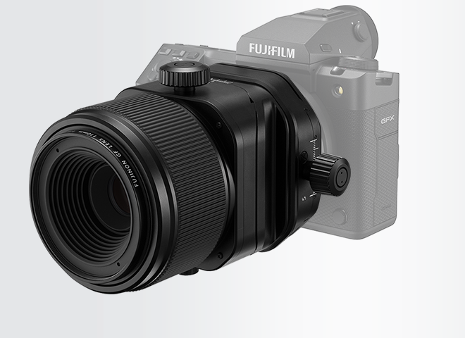

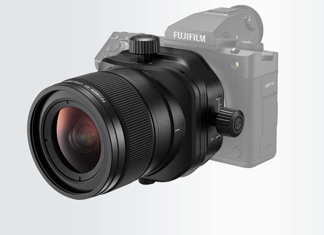

Ostatnia kategoria to obiektywy specjalnego przeznaczenia, mianowicie wyposażone w mechanizmy tilt/shift. Fujinon GF 110 mm f/5.6 T/S Macro (ekwiwalent 87 mm) oraz GF 30 mm f/5.6 T/S (odpowiednik 24 mm), bo o nich mowa, są dostępne na rynku od nieco ponad roku. Ze względu na swą specyfikę to jedyne instrumenty w systemie GFX, pozbawione autofokusa oraz oznaczenia WR.
Wspomniane mechanizmy mają następujące funkcje:
  • tilt – czyli pochylenie osi optycznej obiektywu, daje możliwość takiego ustawienia głębi ostrości, aby płaszczyzny które ją wyznaczają, nie były równoległe do matrycy aparatu
  • shift – to przesunięcie osi optycznej, które pozwala skompensować efekt keystone, czyli zbieżności linii pionowych, widoczny szczególnie przy fotografowaniu architektury z niskiej perspektywy. Dodatkowo, korzystając z funkcji shift można wykonywać zdjęcia panoramiczne, bez konieczności zmiany położenia aparatu
Jeśli chodzi o możliwości techniczne, oba instrumenty pozwalają na przesunięcie osi optycznej w zakresie ±15 mm, pochył natomiast jest możliwy do 10 stopni (w obie strony) w 5.6/110, a w 5.6/30 – do 8.5 stopnia
Obiektywy T/S Fujifilm mają jeszcze jedną, bardzo przydatną funkcję, mianowicie możliwość obrócenia obiektywu o 90 stopni. Dzięki temu jesteśmy w stanie korzystać z przesunięcia i pochylenia w dwóch płaszczyznach, co może się przydać np. w pracy przy kadrze pionowym.
