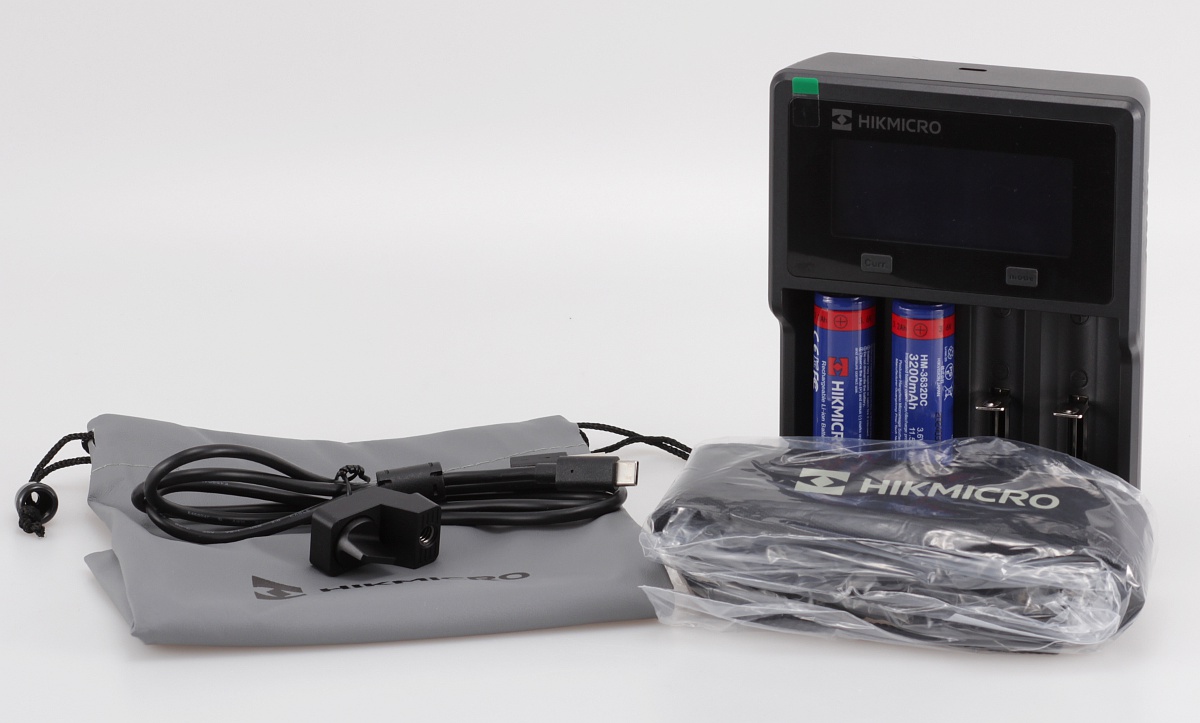

Kupujący dostaje w zestawie "lornetkę" z odpinanymi zasłonami na obiektyw, pasek na szyję, miękki pokrowiec na akcesoria, przedłużkę łącznika statywowego, ładowarkę do baterii z kablem, dwa komplety akumulatorów oraz instrukcję obsługi, w której znajdziemy rozdział w języku polskim. Wszystko to jest zapakowane w solidne i bardzo gustowne pudełko.
