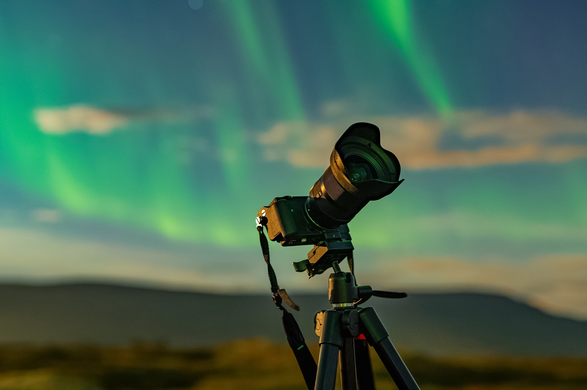

Oba nowe Arty, 20 mm f/1.4 DG DN i 24 mm f/1.4 DG DN mają pewną nowinkę - przełącznik blokady MF. Jest to proste i absolutnie genialne rozwiązanie. Ręcznie ustawiamy ostrość, włączamy blokadę i obiektyw nie zmienia punktu ostrości, nawet gdy kręcimy pierścieniem, dopóki go nie odblokujemy. Jest to szczególnie przydatne w sytuacjach kiedy musimy używać specjalnych ogrzewaczy optyki zapobiegających zaparowaniu obiektywu w czasie długich nocnych sesji. Działa to tak dobrze, że raz ustawiona ostrość była idealna przez sesje w kolejne noce (podczas gdy w międzyczasie obiektywy były odpinane od korpusu aparatu).
