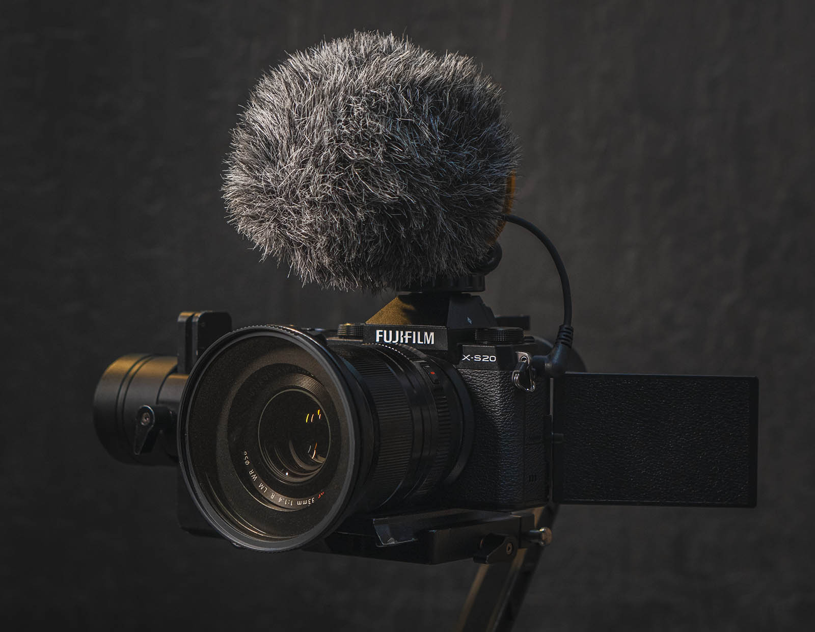

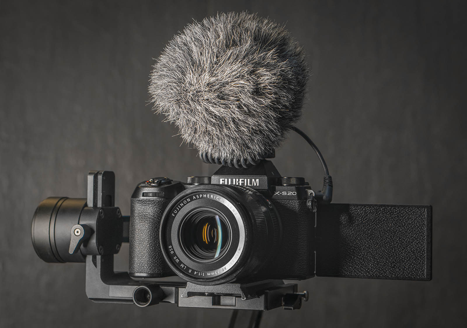

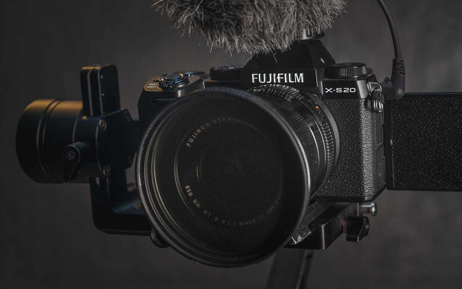

Zestaw, który pojechał ze mną na festiwal, był minimalistyczny. Poza korpusem obejmował on obiektyw Fujinon XF 33 mm f/1.4 R LM WR z nakręconym nań filtrem dyfuzyjnym typu "black mist" o gęstości 1/8, mikrofon kierunkowy zamocowany na stopce aparatu oraz gimbal.
Nie było to moje pierwsze podejście do filmowania tego konkretnego festiwalu muzycznego, stąd też wiedziałem, że do osiągnięcia zamierzonych rezultatów wystarczy mi jeden jasny obiektyw o ekwiwalencie ogniskowej w okolicach 50 mm. Doceniłem też, że aparat i obiektyw razem ważą jedynie ok. 850 g. W poprzednich latach zdarzało mi się w tych samych zastosowaniach mieć na gimbalu nawet ważące ok. 2 kg zestawy pełnoklatkowe i moje ręce zdecydowanie doceniły ten spadek dźwiganej masy po 4 dniach pracy.
