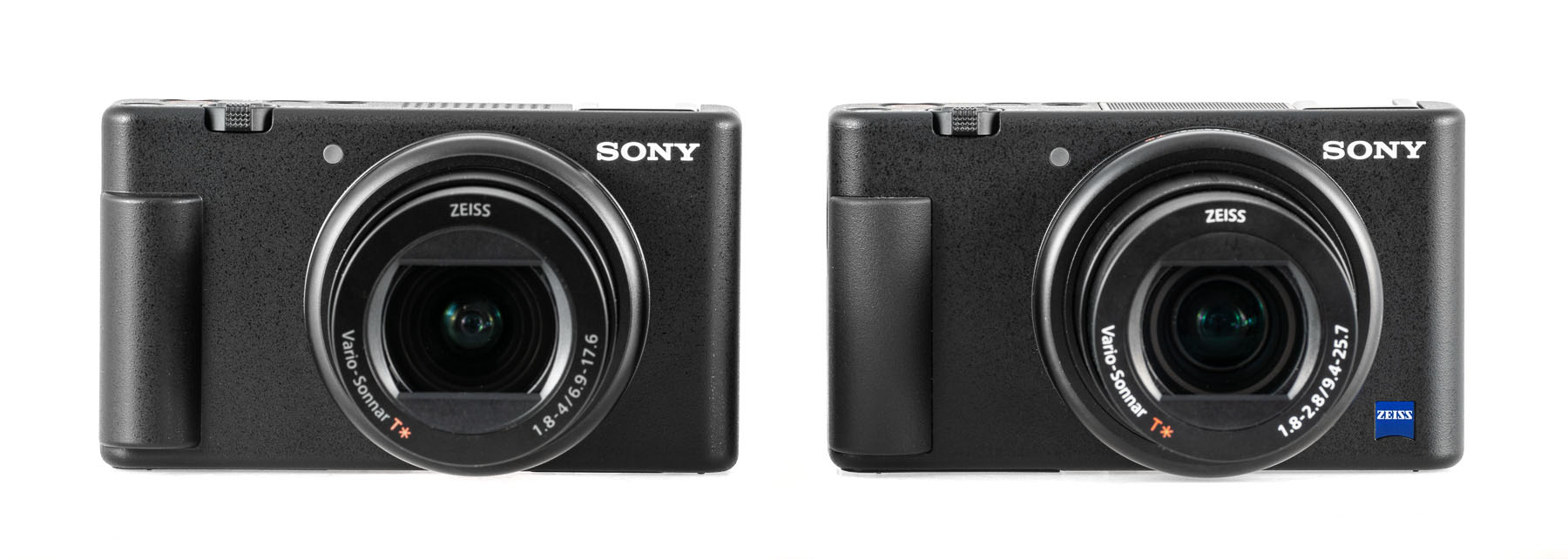

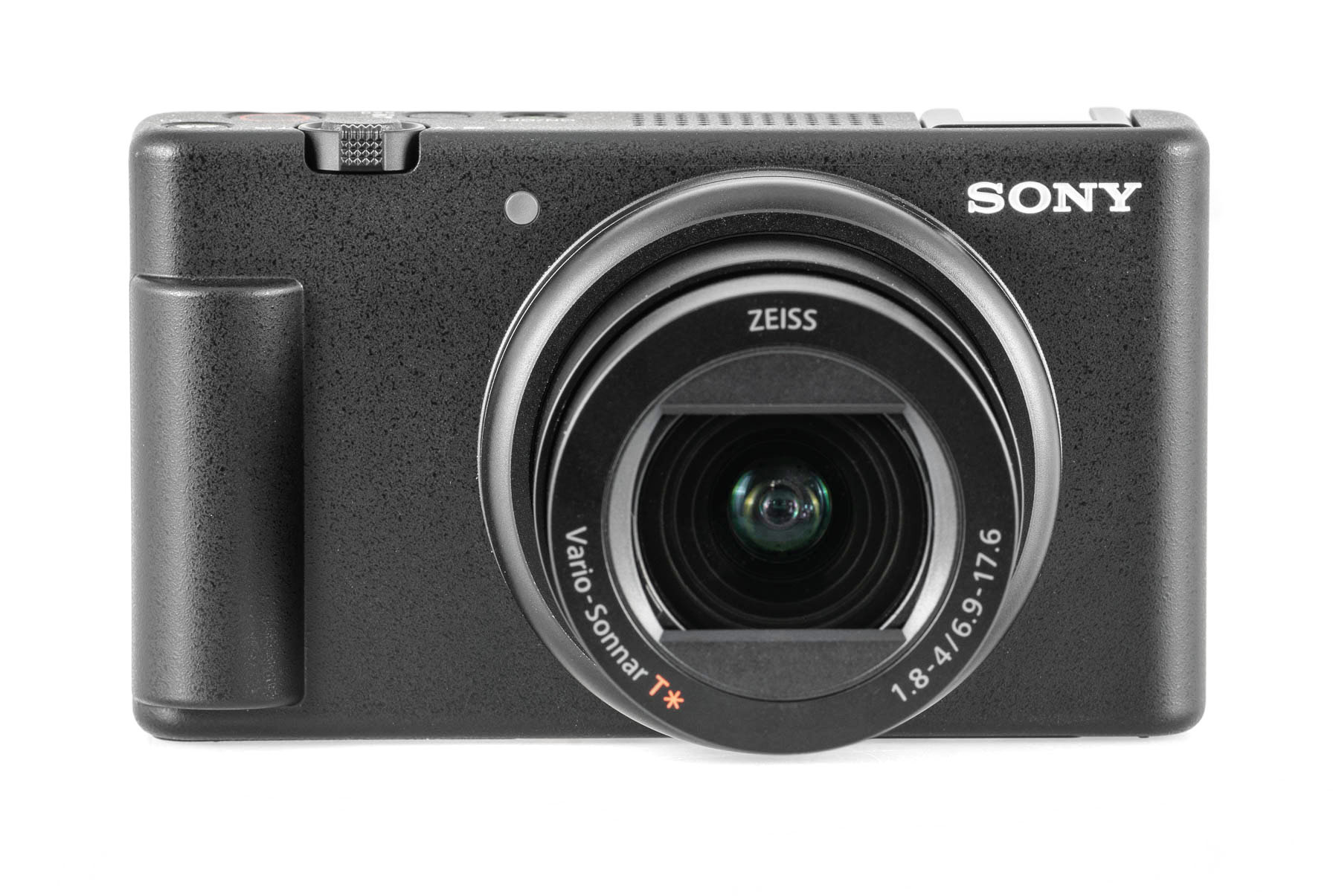

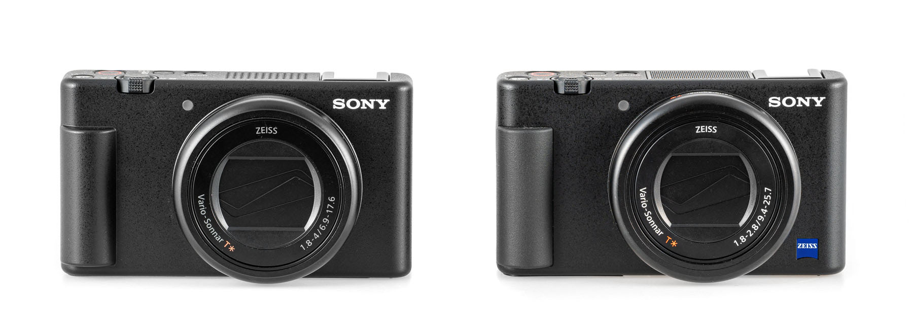

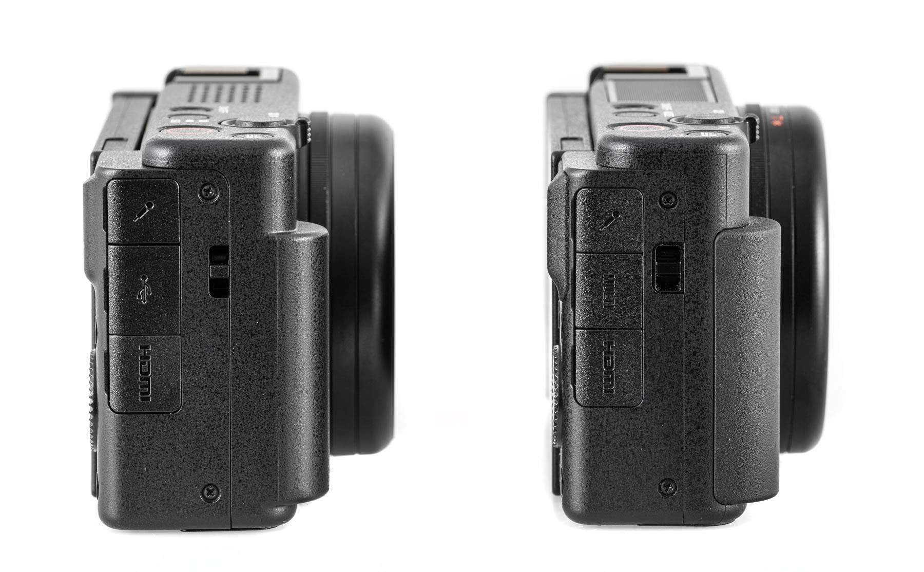

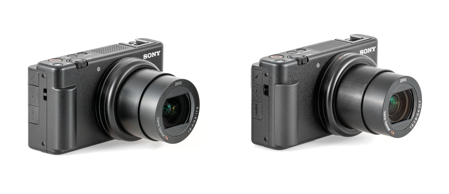

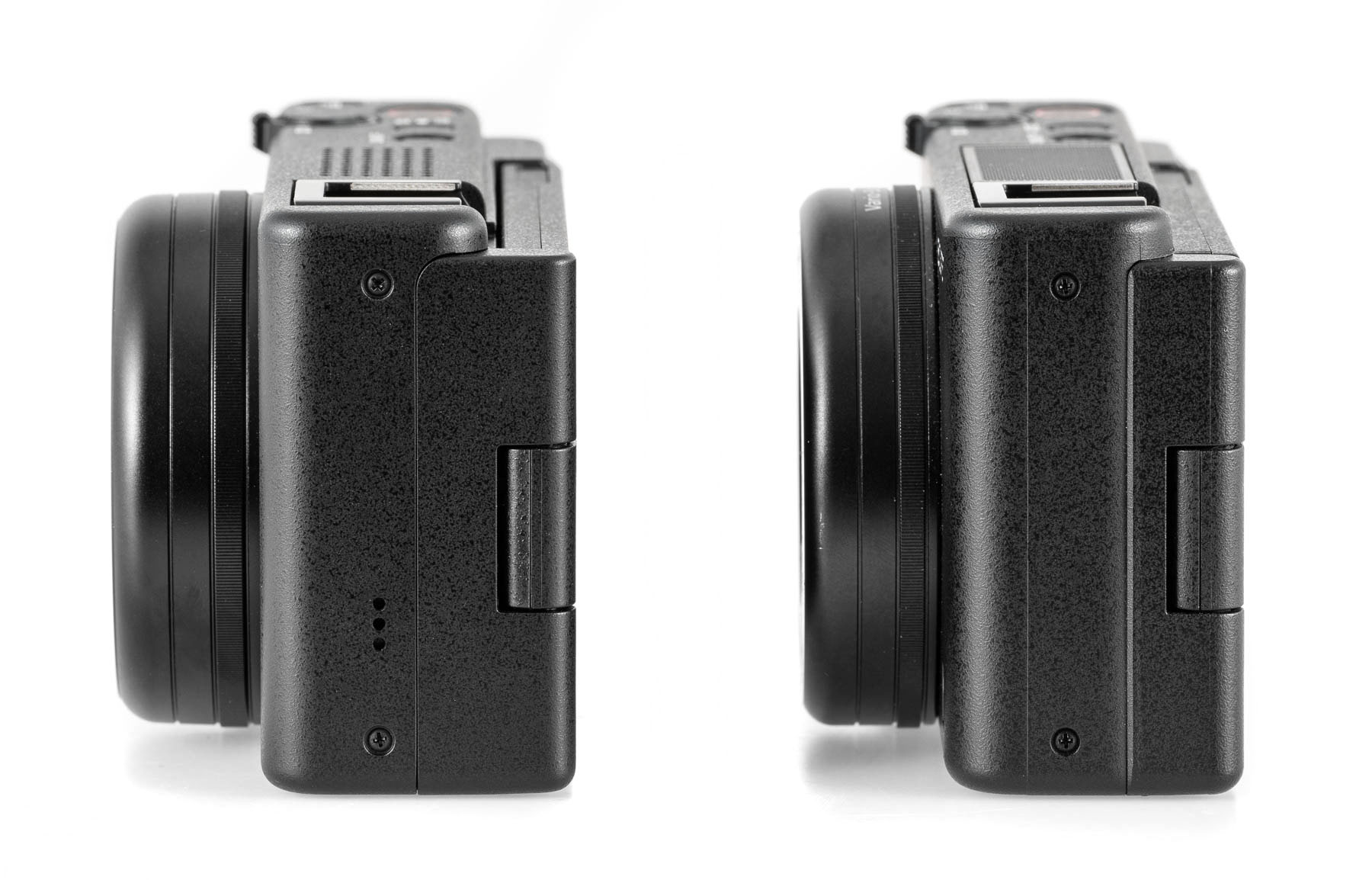

Jeśli chodzi o obudowę ZV-1 II, bardzo mocno przypomina ona poprzednika. Mamy praktycznie taki sam korpus (bez uszczelnień) i zestaw elementów sterujących. Poniższe zdjęcia pokazują porównanie nowego ZV-1 II (z lewej) oraz poprzednika.

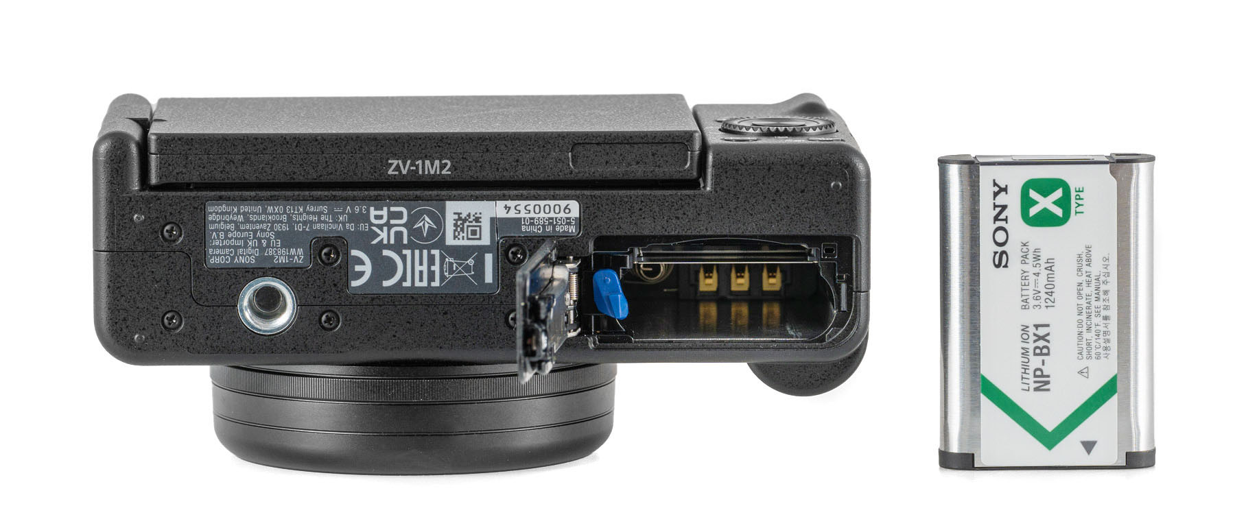

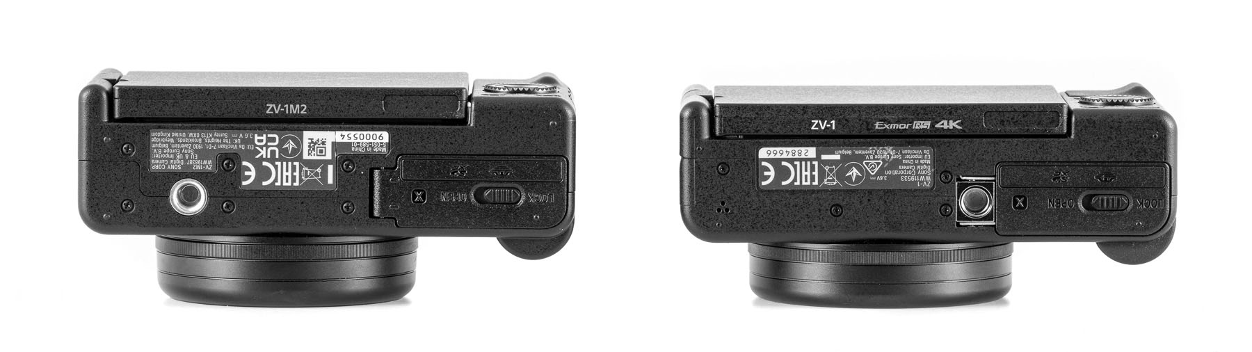

Da się jednak dostrzec kilka niezbyt dużych modyfikacji. Jedną zmianę można dostrzec na spodzie aparatu – przesunięto bowiem gwint statywowy, by płytka statywu nie kolidowała z klapką baterii i karty.

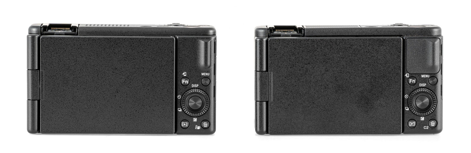

Druga modyfikacja dotyczy nakładki na uchwyt na przedniej ściance oraz „łatki” pod kciuk na tylnej. O ile nie zmienił się ich kształt, to gumę zastąpiono niestety plastikiem. Efektem tego aparat stał się bardziej śliski i nieco trudniej go utrzymać.

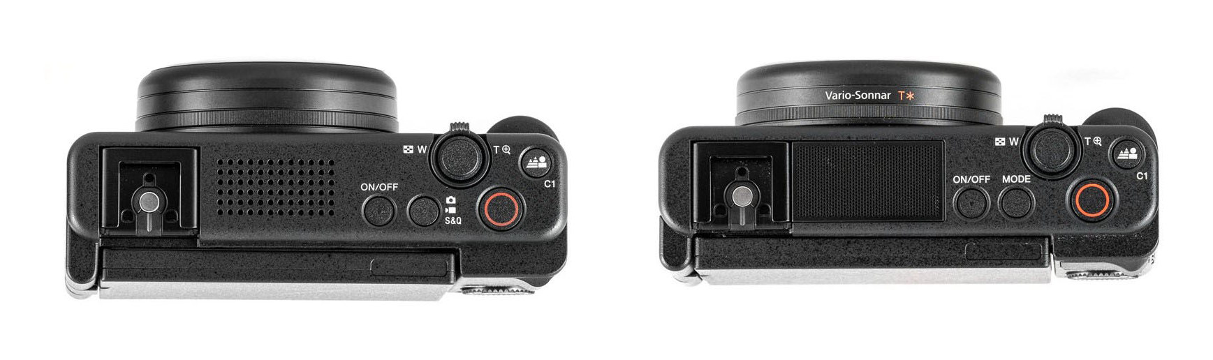

Mamy jeszcze jedną zmianę – inne wykończenie panelu osłaniającego mikrofon na górnej ściance – która jednak z perspektywy fotografowania jest w zasadzie bez znaczenia.
Aparat zasilany jest tym samym niewielkim akumulatorem NP-BX1 co poprzednik i cała seria RX100. Obok jego komory mamy slot kart SD.

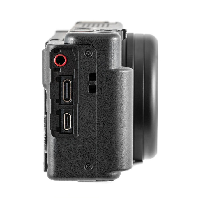

Zestaw portów komunikacyjnych został lekko odświeżony i zamiast mikro USB mamy USB-C, z możliwością zasilania aparatu podczas pracy. Oprócz tego znajdziemy także wejście mikrofonowe (mini jack 3.5 mm) oraz wyjście HDMI (mikro HDMI typu D).

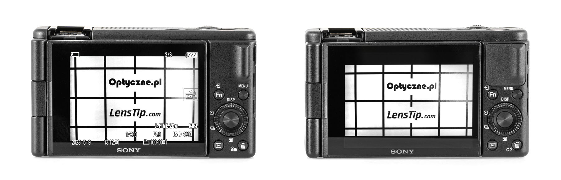

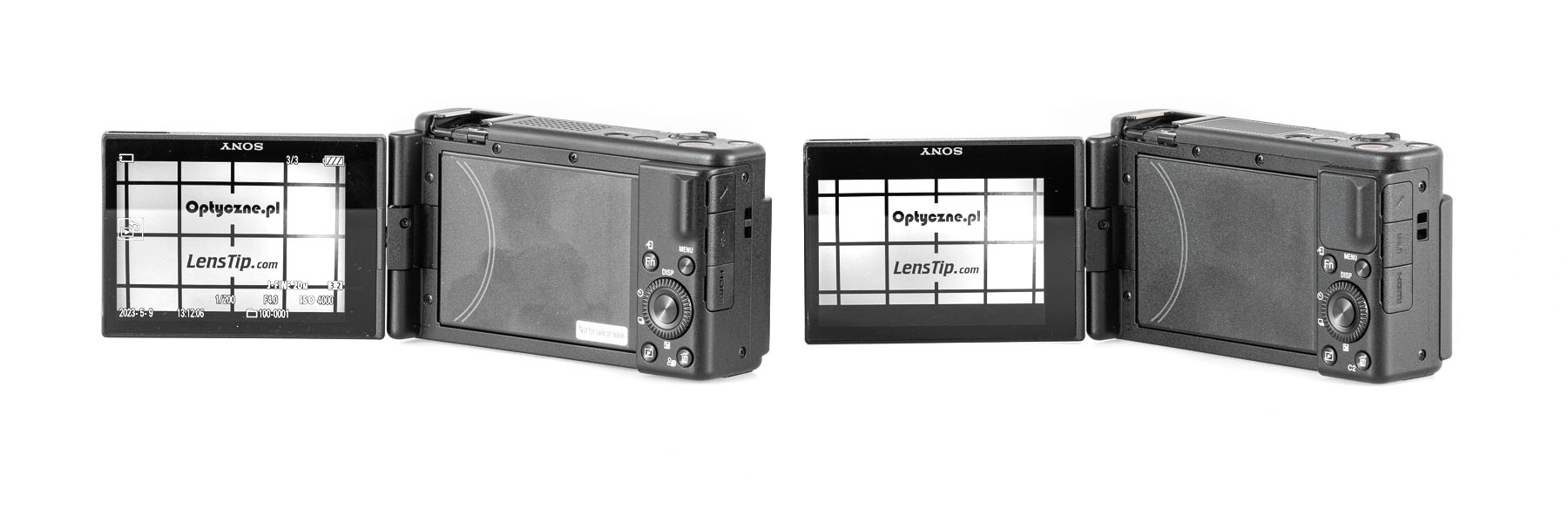

ZV-1 II ma taki sam ekran jak ZV-1 i dwie ostatnie generacje (VI i VII) modelu RX100, a zatem 3-calowy o niezbyt wygórowanej rozdzielczości 0.93 miliona punktów. Mamy natomiast interfejs dotykowy o szerokiej funkcjonalności i obrotowy przegub, zapewniający możliwość zmiany położenia w szerokim zakresie kątów. Ekran spisuje się całkiem nieźle, choć w pełnym słońcu brakuje trochę jasności. W przeciwieństwie do aparatów serii RX100 (od III generacji), w ZV-1 II nie znajdziemy wizjera.
