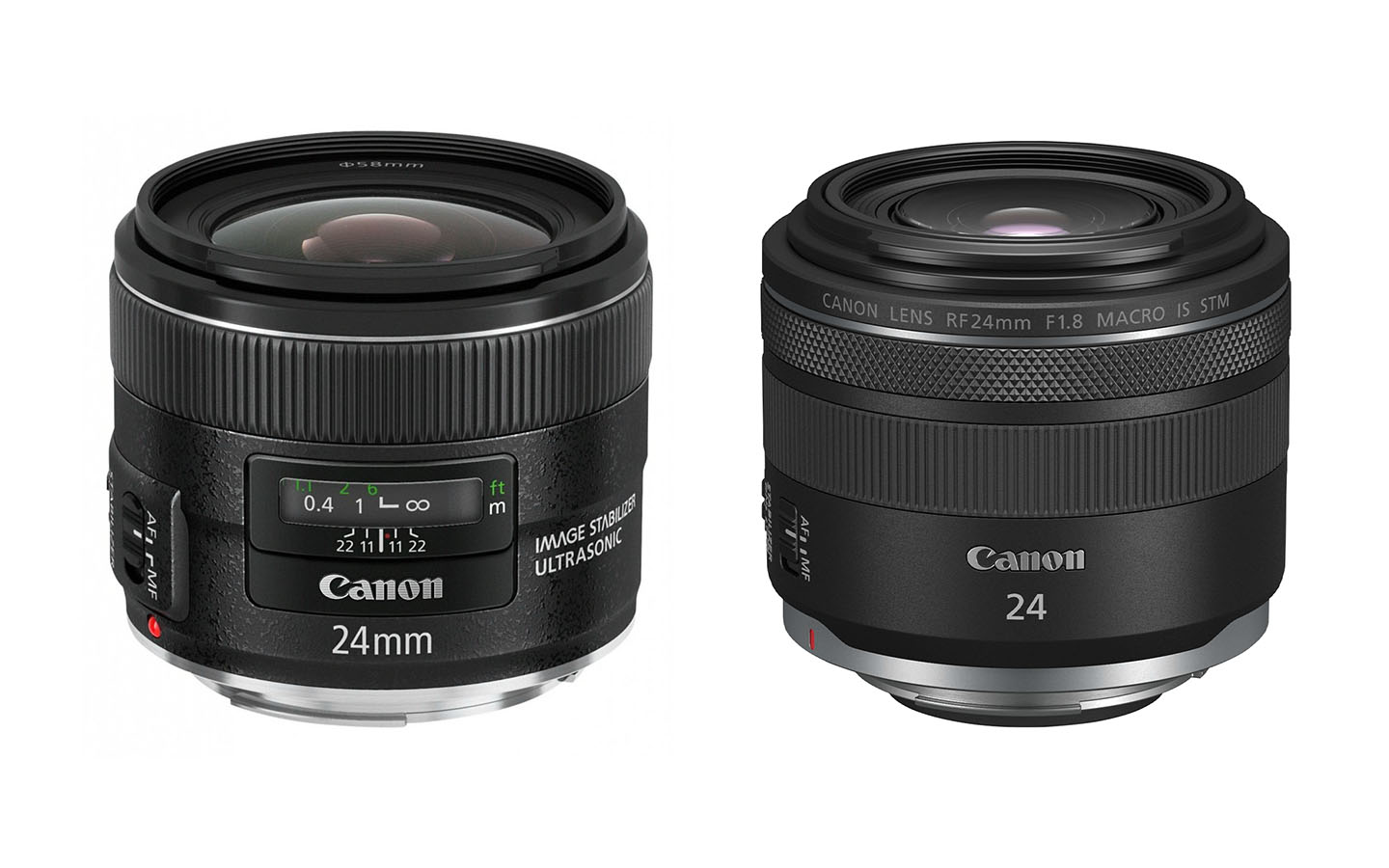

Możemy to zaobserwować na przykładzie dwóch par obiektywów:
  • modeli Canon EF 24 mm f/2.8 IS USM oraz Canon RF 24 mm f/1.8 IS STM Macro,

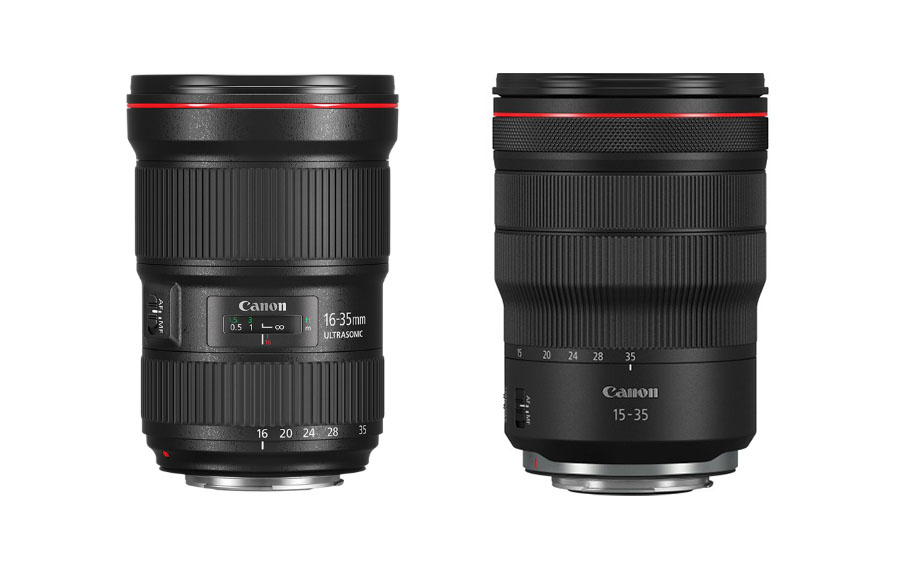

  • modeli Canon EF 16–35 mm f/2.8L III USM oraz Canon RF 15–35 mm f/2.8L IS USM.
  • Nowoczesne rozwiązania w bagnecie Canon RF - Nowoczesne rozwiązania w bagnecie Canon RF
Parametry obu tych par zestawiliśmy w tabeli wygenerowanej przy pomocy naszej bazy danych. Widać wyraźnie, że przy bardzo podobnych gabarytach i poziomie skomplikowania konstrukcji optycznej, obiektywy w wersji RF są w stanie zaoferować zauważalnie więcej. W przypadku modelu stałoogniskowego jest to światłosiła lepsza o ponad 1 EV i możliwości z zakresu makro, a w przypadku zooma — lepszy zakres (i to na trudniejszym, szerokim kącie) oraz obecność stabilizacji optycznej. A wszystko to przy porównywalnych lub lepszych właściwościach optyki.

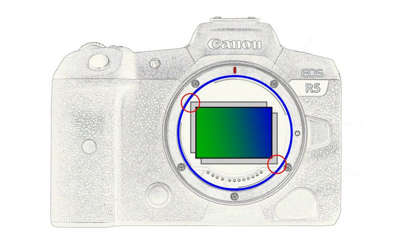

Drugim ważnym parametrem przy projektowaniu nowego mocowania, jest dobór jego średnicy. Dobrze, jeśli ta jest większa, i to z pewnym zapasem, niż przekątna sensora, który będzie stosowany w nowym systemie. W przypadku matrycy pełnoklatkowej o wymiarach 36 × 24 mm jej przekątna to około 43.3 mm. Z kolei średnica bagnetu Canon RF, podobnie jak w przypadku mocowania EF, wynosi 54 mm.
Ponad centymetr zapasu, jaki pozostał, to przestrzeń, którą do ruchu może wykorzystać moduł stabilizacji matrycy, jak widać to na poniższej grafice. Dzięki temu zapasowi oraz sprawniejszej komunikacji między korpusem a obiektywem, jaką oferuje bagnet Canon RF, możliwe jest dużo lepsze działanie zarówno stabilizacji matrycy, jak i hybrydowej stabilizacji matrycy i obiektywu, która w efekcie pozwala na znaczące wydłużenie czasów naświetlania przy fotografowaniu z ręki i pozwala nagrywać stabilne kadry bez statywu czy gimbala.

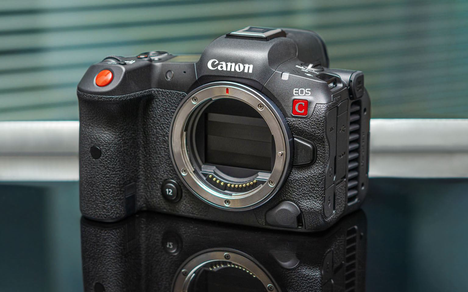

Transmisja danych
Współczesne zaawansowane obiektywy fotograficzne dawno już przestały być jedynie mechanicznie zespolonymi elementami z metalu i szkła. Oba te składniki nadal oczywiście stanowią podstawę każdej konstrukcji, jednak by zapewnić maksymalne możliwe osiągi, niezbędne stało się dołożenie do tego komponentów elektronicznych, takich jak procesory w obiektywach. Te z kolei muszą mieć możliwość swobodnej komunikacji z procesorami w aparatach czy kamerach.
Ta komunikacja przechodzi oczywiście przez bagnet i ten ostatni musi być gotowy do zapewnienia jej wystarczającego pasma. To między innymi dlatego mocowanie RF ma aż 12 styków, czyli o połowę więcej niż starsze mocowanie EF. Wraz ze zwiększeniem szybkości transmisji danych stworzyło to informacyjną autostradę, dzięki której możliwe są funkcje takie jak:
